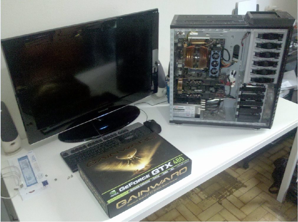

Estou comprando outra GTX 480, porque a minha foi perdida no caminho, o problema é que só tenho 3 marcas pra escolher: ECS, POV e ZOGIS, só tive uma 9600 ECS uma vez que deu pau, das outras marcas nunca tive, então alguem poderia me ajudar a escolher entre as 3 marcas?
Vai de POV. É uma ótima marca e se tornou exclusiva das verdinhas recentemente. Ou seja, estão querendo mostrar qualidade e serviço :D
Beleza, foi muito bom ter lido isso, porque foi a marca que me parece melhor das 3...

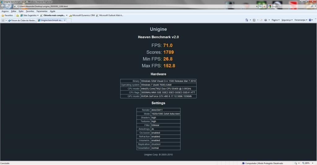

1789 de score no Unigine Heaven 2.0 depois do up para SLI:
API: DirectX 11
Shaders: High
Tesselation: Normal
Anisotropy: 4
Anti-aliasing: 2x
Full Screen marcado
1920x1080
Print anexado.

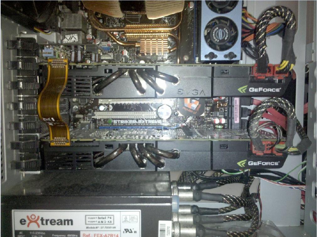

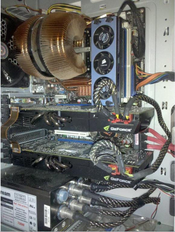

Com a adição de mais uma GTX480 estou usando praticamente todos os cabos que vieram com minha fonte. A propósito, é a eXtream de 700W dessa review aqui do CH:https://www.clubedohardware.com.br/artigos/1589
Vou trocá-la pela Corsair HX1000W já que depois de algumas horas de jogatina intensa, minha fonte atual esquenta bem, e ativa uma das proteções de desligamento automático hehehe.
