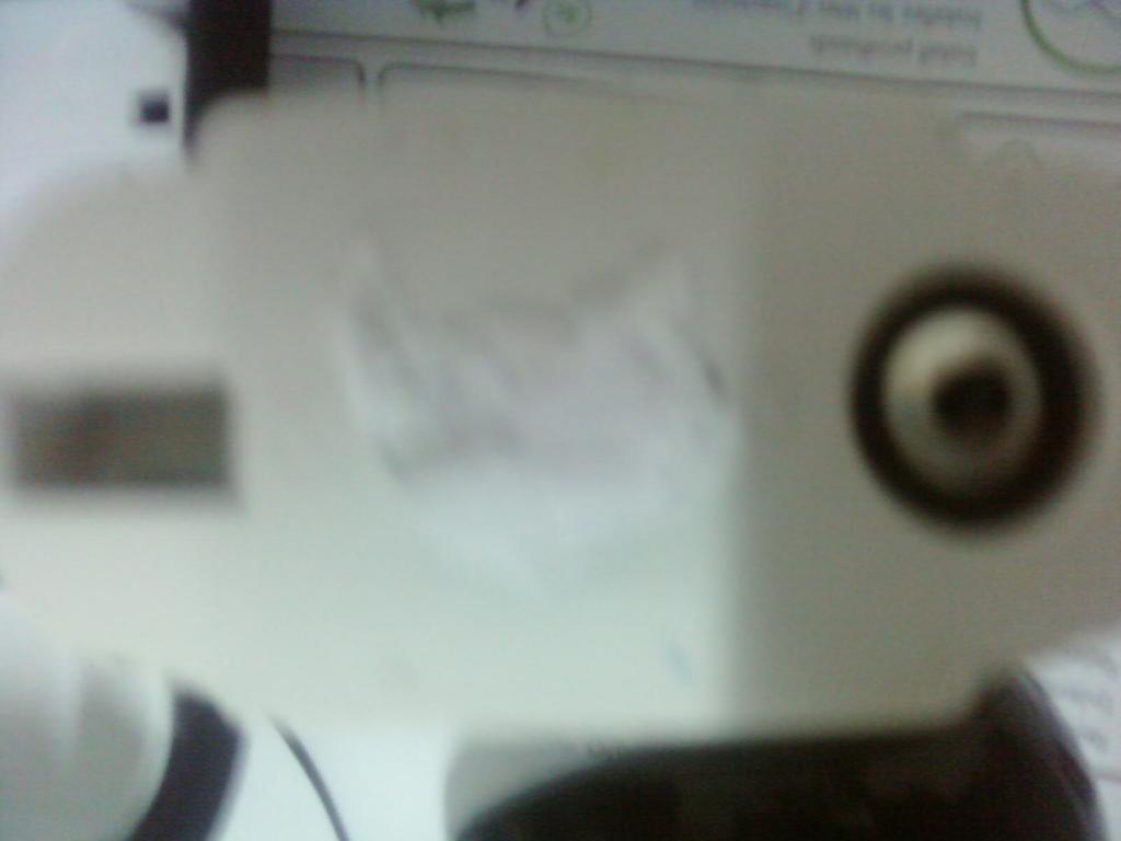

Na HP Officejet Pro 8500 aparece os niveis de tintas. Levando em conta que usamos bulk ink, ele não deveria estar sempre no máximo? O nivel de tinta Y esta pela metade (no mostrador) enquanto o das outras estão 100%. Por que disso, e como proceder?
Tô usando bulk modelo cartuchão aqui ina HP PRO 8500 com bocal dos cartuchos originais dela. O nível de tinta no display da impressora continua baixando a medida que vou utilizando.
Já procurei diversos contatos e ninguém conseguiu me dizer como envitar isso.
Sei que não temos chip full ainda para os modelos da HP 8000 e 8500.
Mas andei vendo uns bulks caseiros vendidos por aqui na cidade onde o vendedor tá utilizando uma técnica de preencher uma abertura que fica próximo a válvula que sai tinta do cartucho e o chip do próprio. Quem comprou o bulk dele alega que até agora o nível no display continua sem zerar.
Tentei fazer igual e até agora não deu certo, já tô pra apelar pra comprar o bulk desse vendedor local aqui. Alguém pode me afirmar algo de concreto.
Fotos em anexo.
