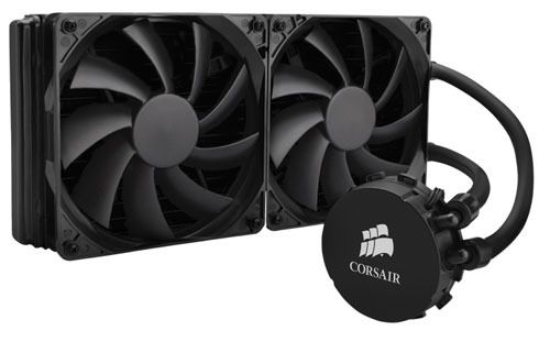

Ah, só para avisar que o H110 não é esse da foto. Esse aí eu acho que é o H100i. O H110 é o que está aqui embaixo:

Não, cara, só existe um modelo de H110  ;)  :)  Esse aí da foto de cima.
A foto que você postou é do H100i, completamente diferente, com ventoinhas de 120mm, enquanto o H110 e o H110i são de 140mm. A loja coloca qualquer foto que eles encontram  :D
