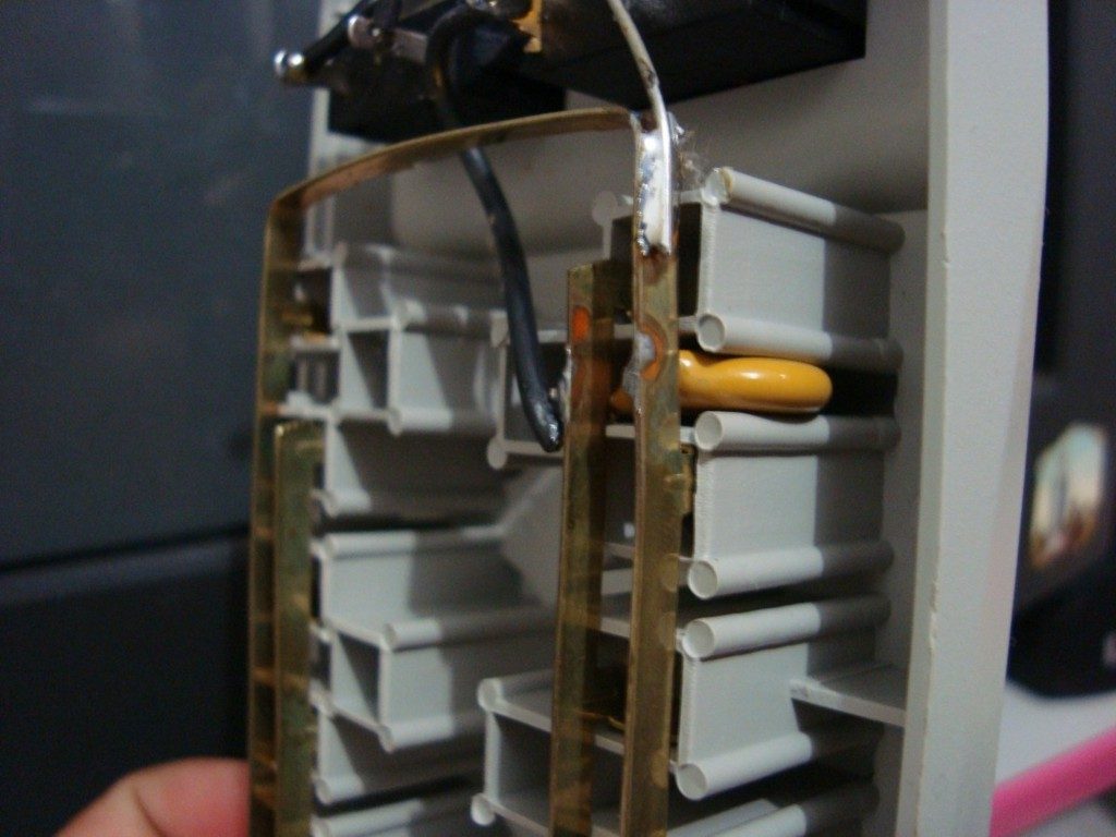

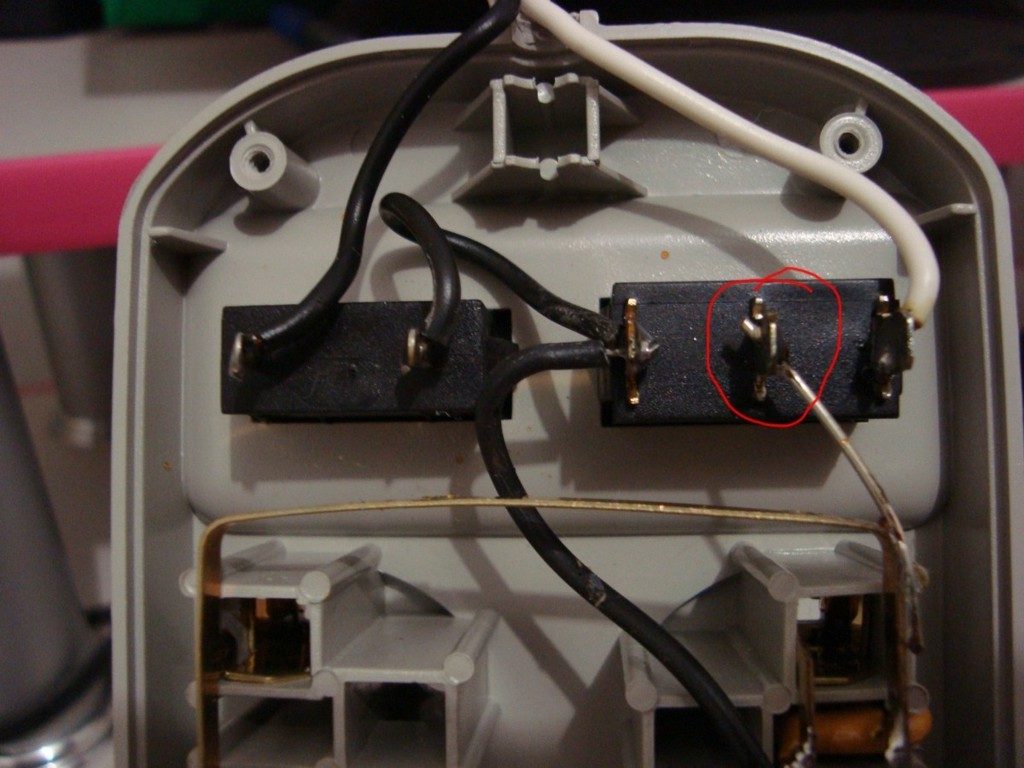

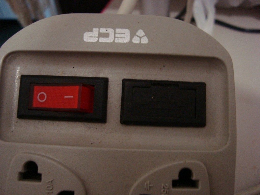

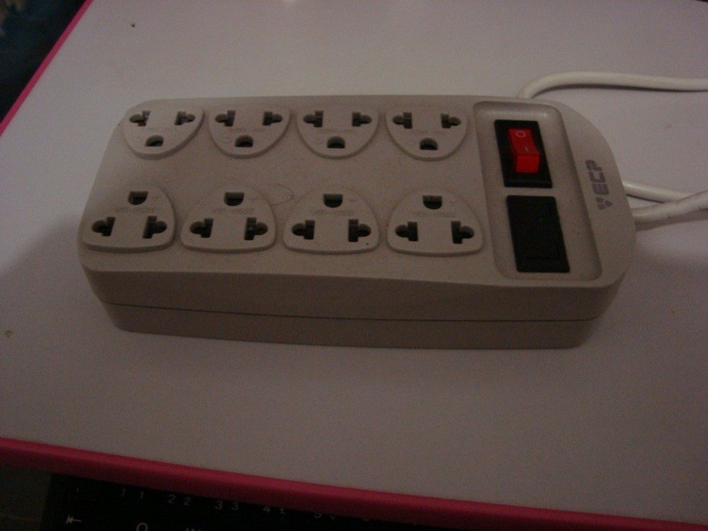

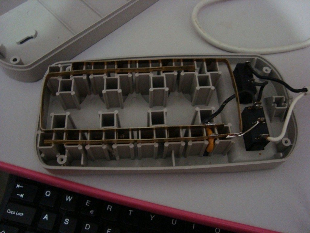

Tentando encontrar algumas boas soluções para proteção do meu PC, comprei essa há alguns meses, e brochei quando abri para ver o que tinha dentro. É um filtro da ECP.
Gostaria de saber do _rau_ ou do faller, nesta ultima foto, o que é aquilo circulado de vermelho?? Que ***** é aquela?? Aquilo ali não é onde deveria estar ligado o neutro?? e no entanto ele está ali do lado paradão!!
Peço desculpas pelas fotos pois é a 1ª vez que eu posto fotos aqui.
_rau_ gostaria que mandasse um e-mail para [email protected] pois gostaria de te passar umas fotos aqui a respeito de aterramento pois li o seu tópico sobre isso e gostei muito. Porém não entendo muito disso e gostaria de esclarecer umas dúvidas simples.
Pedindo licença para usar de sua foto na crítica do filtro, o que se vê ai é o que segue...
- Veja ai que somente entram no Filtro dois fios, o aterramento fica de fora...
- O que se vê ai na direita é uma chave liga/desliga, com uma lâmpada neon interna a mesma..
- O neutro é que está sendo desligado e não o fase, o que claramente é uma operação errada.. Isso de acordo com a correta distribuição da energia nas tomadas, que também pode estar invertida. Somente um teste de correspondência do pino do plug com a cor do fio pode nos dizer isso..
- O filtro parece ter ou um capacitor ou um varistor entre fase e neutro. Desse modo ou ele tem a característica de filtro (se capacitor) ou tem a característica de proteção (se varistor) mas de qualquer modo ambas muito pobres.. ( a visão do código do componente pode decidir essa questão)
- Note que inexiste contato algum no borne de aterramento da tomada, o que reforça a ideia do fabricante de não processar esse sinal de aterramento desde a entrada com somente dois fios.. Pena as fotos não mostrarem o plug de entrada. Aposto que é de 2 Pinos + Terra, para enganar bobo...
Fugiria dessa coisa dai como o diabo foge da cruz..
Abraço..
Valeu faller,
Eu é que sou bobo mesmo. o pino da tomada tem só F-N, ele não é do tipo 2P+T. Acho que esse filtro é mais um adaptador. Aquilo amarelinho lá é um varistor pois quando comprei "isso" falava que tinha proteção contra surtos e não falava de atenuação de frequencia RFI/EMI.
voce disse que o neutro está sendo desligado e não o fase. Como eu faço para consertar isso. Puxo o fio branco para o lugar daquela "perninha" circulada de vermelho?? Como eu dou uma alterada nisso?? Aqui em casa não tem aterramento.
Não pretendo jogar ele fora pois li um tópico seu em outro forum no qual voce melhorou (apenas forma de dizer já que não tinha nada de bom naquele filtro) um filtro de linha vagabundo sem precisar colocar uma placa de circuito impresso. Obrigado faller. Peço desculpas pela minha ignorância no assunto mas vou fazer um curso de eletronica e estudar alguns materias pela net para ter pelo menos uma base para não passar vergonha.

Faller, _rau_ então? para consertar o neutro eu devo puxar e soldar o fio branco onde está circulado de vermelho??
Vamos lá... Na verdade o correto seria o fio fase entrar no fusível e do fusível sair para a chave liga/desliga e depois disso ir para a posição correta nos bornes das tomadas.
As informações que colocaste não são suficientes para se saber quem é o fio fase no cabo de entrada.. A dedução que tomei foi olhando para trás a partitr das tomadas da proteção, na posição aonde deveria estar o fio fase, mas não posso garantir que ele lá esteja. Teria que saber a cor de fio correspondente do fio fase na entrada.
Tá complicado te dar essa informação sem os dados todos...
Então posso utilizar um multimetro para descobrir isso?? Onde a corrente estiver em 127V ou perto disso, esse será o fase. Correto??

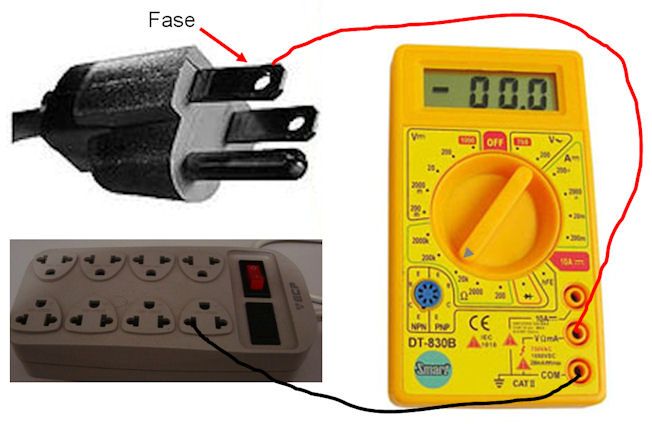

Usar o multímetro na função ohms, com o filtro fora da tomada e verificar se há continuidade entre o fase na tomada da proteção e no plug AC. Assim :
Nessa condição dai o multímetro terá que mostrar a condução, aproximando a medida do ZERO...
