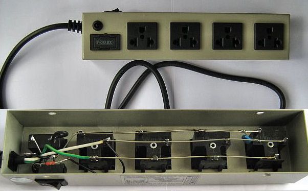

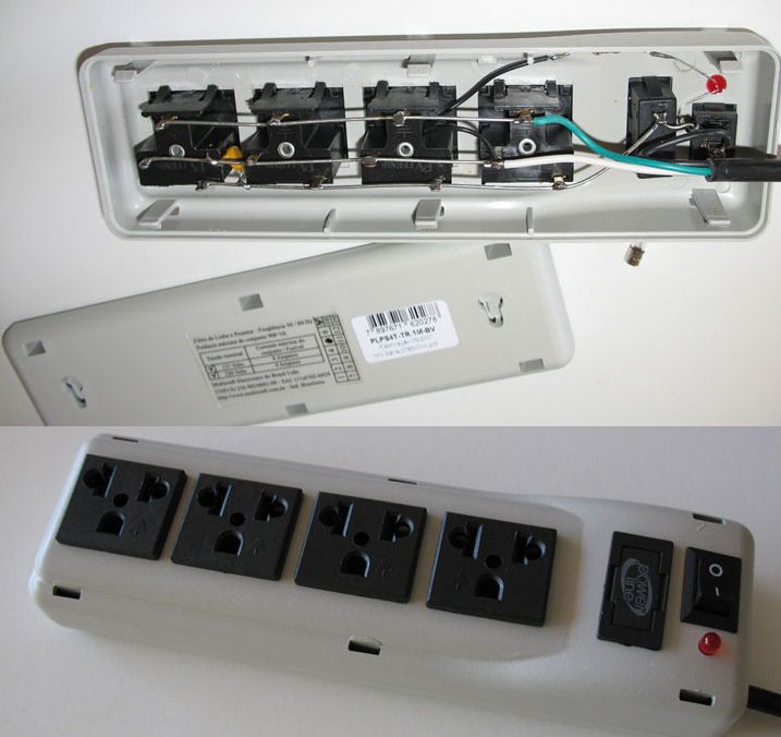

Veja uma visão interna do mesmo, quando comparada com alguns outros filtros e proteção que nem sei se conseguem proteger a sí próprio... E então tire suas próprias conclusões...
Upsai FHT - 1200
Outras proteções marginais....
Certo Karapálida???

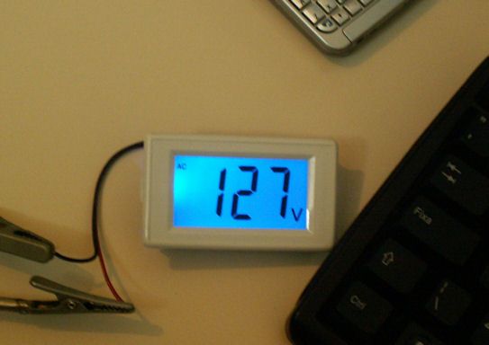

Estou enfrentando um problema com a minha fonte do notebook, que fica dando tipo uns estalos atrabapalhando minha lampada fluorescente.
O que vocês tem a dizer sobre o:
APC Surge Protector PR07
Estou em dúvida se espero ele chegar ou compro o Upsai mesmo
Lembrando -- > 127V
Abraço pessoal
Lembrando -- > 127V
Abraço pessoal
