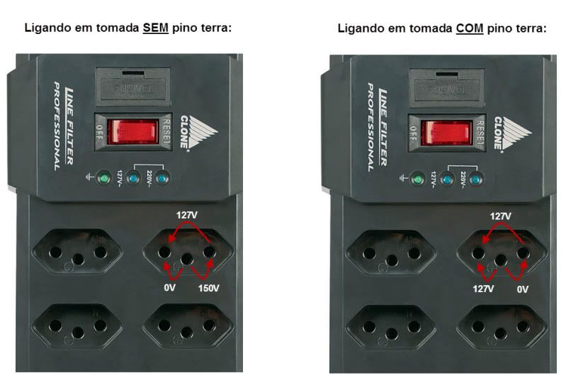

Bom dia pessoal! Tudo bem?!
Após rever os reviews dos filtros de linha, acabei por adquirir três peças do Clone 1087, que me pareceu ter um ótimo custo x beneficio.
Em casa não tenho aterramento, desta forma, estarei utilizando um adaptador.
Até então, ok. Porém, hj ao receber as 3 peças, resolvi testa-las no serviço com multimetro, e para minha surpresa, as medições foram um pouco estranhas, 2 reguas possuem uma medição e outra parece invertida em relação as 2 primeiras.

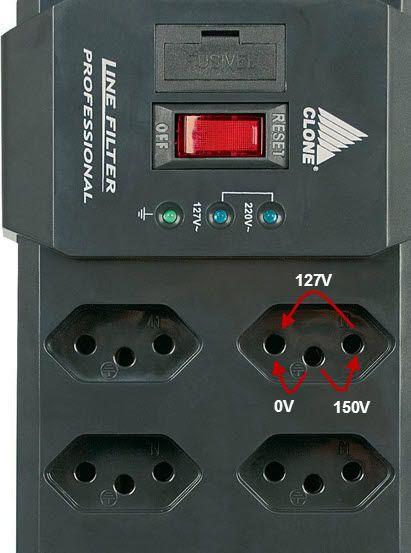

Acho que fica mais fácil explicar com imagens:
Tenho 2 reguas desta forma:
E uma régua com estas medições:
Não importa a posição que eu ligue na tomada, o valor dos 150V nunca muda em nenhuma das reguas, fica sempre na mesma posição.
Estou achando estranho esses 150V entre Terra-Neutro nas 2 reguas, da mesma forma que acho estranho os mesmos 150V entre Terra-Fase na ultima regua que esta diferente.
Alguem saberia dizer se isso seria uma caracteristica do produto quando não utilizo o pino terra?
O que acontece caso ligue um equipamento com tomada de 3 pinos nesta regua? Ele pode ser danificado pelos 150V entre Neutro-Terra (ou Fase-Terra da outra regua)? Ou nao devo me preocupar?
Agradeço a ajuda dos colegas!
Muito obrigado!
Um grande abraço!

Amigo Divex! Tudo bem?
você tem razão, é um multimetro analógico antigo (mas confiavel), porém, não é true rms. Não fazia ideia de que poderia atrapalhar em uma leitura desse tipo, vou tentar conseguir algum true-rms e refazer a leitura, claro, postando o resultado para os colegas.
E com relação a inversao, onde 2 reguas apresentam 150V entre Neutro e Terra e 1 regua apresenta 150V entre Fase e Terra, talvez seja inversao na regua mesmo?
Imagino o correto ser a 1 regua com 150V entre Fase e Terra, ou estou errado? Estariam as outras duas invertidas?
Algum comentário?
Muito obrigado meu amigo Divex, e a todos do forum!
Um grande abraço!

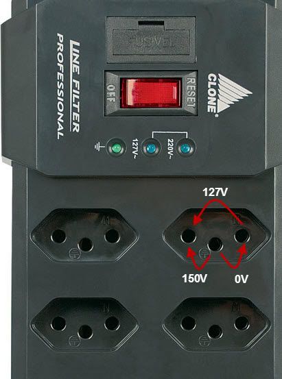

Não teria uma daquelas chave teste (aquelas que tem uma "lâmpada" dentro) para ver onde está a fase com mais facilidade?
Ola amigo Jorno! Tudo bem?!
Eu tenho uma chave destas, e a FASE esta invertida nas reguas, em duas delas ela esta do lado direito, e em uma delas do lado esquerdo (mesmo sentido das imagens que enviei), mais ou menos assim:
Por isso a pergunta... imagino que a regua que esta com a fase no lado esquerdo seja a correta, certo? As outras duas com a fase no lado direito estão erradas?
Pior que as reguas foram compradas juntas, lacradinhas, nota fiscal, tudo direitinho!
Ainda estou com a pulga atras da orelha com relação aos 150V, ok, meu multimetro nao é True-RMS, mas é uma diferença muito grande!

Acabo de fazer mais alguns testes interessantes, desta vez utilizando uma tomada com pino terra (no meu serviço), veja que as medições mudam bastante:
Utilizando tomada SEM pino terra tenho:
- 127V entre FASE-NEUTRO;
- 0V entre FASE-TERRA;
- 150V entre NEUTRO-TERRA.
Utilizando tomada COM pino terra:
- 127V entre FASE-TERRA;
- 0V entre NEUTRO-TERRA.
Agora minhas perguntas, se algum dos colegas puder ajudar a entender...
1. É esta mesmo a característica do produto?
2. Em casa, onde nao tenho o pino terra, o que vai acontecer caso eu ligue um notebook com tomada de 3 pinos nesta regua? Posso ter problemas com estes 150V entre NEUTRO-TERRA?
3. Somente posso utilizar esta regua caso tenha aterramento em casa?
4. Alguma recomendação dos colegas para um amigo que não tenha aterramento em casa, mas deseja proteger seus equipamentos ?
Muito obrigado meus amigos!
Um grande abraço!

A correta posição é a que segue, vista a tomada pelo lado da frente como estás vendo..
Quando a regua não apresenta essa correta polarização desconfie da instalação a partir da tomada da parede.. Se for tomada de dois pinos, invertendo o modo de inserir o plug, vai inverter lá na régua...
Confira ai e reporte o resultado..
Aquela medida dos 150 Volts é de alta impedância. Isso dai não é energia útil. Iso se dá pelo fato do multímetro ser de alta impedância de entrada e conseguir medir ai a fuga dos capacitores de filtro Y de dentro do filtro..
Isso não representa risco algum e na verdade não são 150 Volts úteis . Mantenha o multímetro medindo os 150 Volts e coloque uma lâmpada de 110 Volts de 40 a 100 Watts, de preferência incandescente e verás que a medida do multímetro vai a zero o praticamente a zero.. Esses 150 Volts não tem energia nenhuma a não ser para ser sentida pelo multímetro que tem altíssima impedância de entrada, e mede até sopro...
Não te preocupes e cheque os filtros com a chave de teste mas veja que a coisa esteja certa desde a tomada de entrada.. E não se esqueça, se estás adotando um adaptador e a tomada da parede for de dois pinos, o modo de inserir o plug na mesma altera tudo.. Por isso que o fabricante adota plug de 3 vias, que não pode ser invertido, certo??

Vou trocar o plug de casa, para um tres pinos, mesmo assim, sem terra, infelizmente.
porém, o adaptador, independente da posicao que ligo o adaptador na tomada, sempre tenho a mesma medição. Posso inverter o adaptador de 2 pinos de qualquer jeito, que ele mantem as medicoes iguais, ou seja:
Ele so inverte, caso tenha a presença do Terra:

Apenas para verificar se consegui entender sua explicação:
Os 150V são de alta impedancia, nao é energia util, então a minha medição sem TERRA ficaria assim:
- 150V de alta impedancia entre NEUTRO-TERRA = nao afeta nada
ou seja, desta forma, a regua esta correta, pois, como nao tenho terra, ela me da 127V entre Fase-Neutro, 0V entre Fase-Terra e essa tensão de alta impedancia de 150V entre NEUTRO-TERRA, posso desconsiderar ela então?
Se for isso, imagino que a regua esteja ok!
Posso ligar então aos meus equipamentos sem medo? Imagino que sim! Certo (por minha conta e risco, claro!).
Muito obrigado a todos pelas explicacoes e auxilio ate o momento!
Um grande abraço!

Só dá para inferir se a régua está ok se fizeres o teste com a chave de teste. Só assim é definitivo e existe uma explicação logica..
- A chave de teste detecta uma posição absoluta do terra, ou seja indica em qual o pino que o fase está..
- O multímetro indica uma diferença de potencial entre dois pontos.. Se medires do fase ao neutro vai dar exata a mesma mendida que aquela lida do neutro ao fase. Desse modo não dá para inferir aonde esse fase está..
Faça o teste com a chave de teste e experimente virar o plug de entrada do filtro para ver como a posição do fase altera.. Só um dessas posições é a correta..
