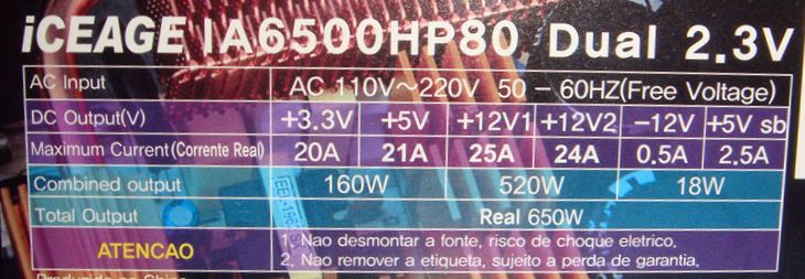

Olhe ali na etiqueta como foi descrita a característica de entrada da fonte AC.. 110~220 numa alusão desastrada da entrada Full Range (100~240 VAC) e com uma declaração nunca vista em nenhum outro equipamento, em um inglês para brasileiro ler... (Free Voltage)
Preocupados com a possível descoberta da falcatrua tascaram lá na etiqueta mais duas artimanhas..
Corrente real - Para a corrente máxima
Real 650 - Para a potência total
Meus amigos... O mundo desconhece essa terminologia de Watts reais, de potência real, de corrente real.. Isso é coisa de brasileiro sacana, falcatrua da pura, mentira deslavada..
Me mostre alguma fonte decente que busque dessas artimanhas para se locupletar... E isso tudo ainda com um preço de fazer inveja...
Só não via quem não quisesse ver...
Não sou eu quem afirmo, e sim o fabricante ou o responsável pela etiqueta da fonte. Veja, raciocine comigo.. Uma fonte que na sua etiqueta diz ser capaz de suportar a entrega de 408 Watts nas linhas de 12 Volts, se agregados os máximos 60 Watts que seu PC deverá solicitar nas outras tensões, representa uma fonte capaz de lhe entregar úteis 408 Watts + 60 Watts = 468 Watts e não esses utópicos 608 Watts que foram sacados num teste, como potência de pico, sem a menor garantia de efetividade ao longo do tempo...
