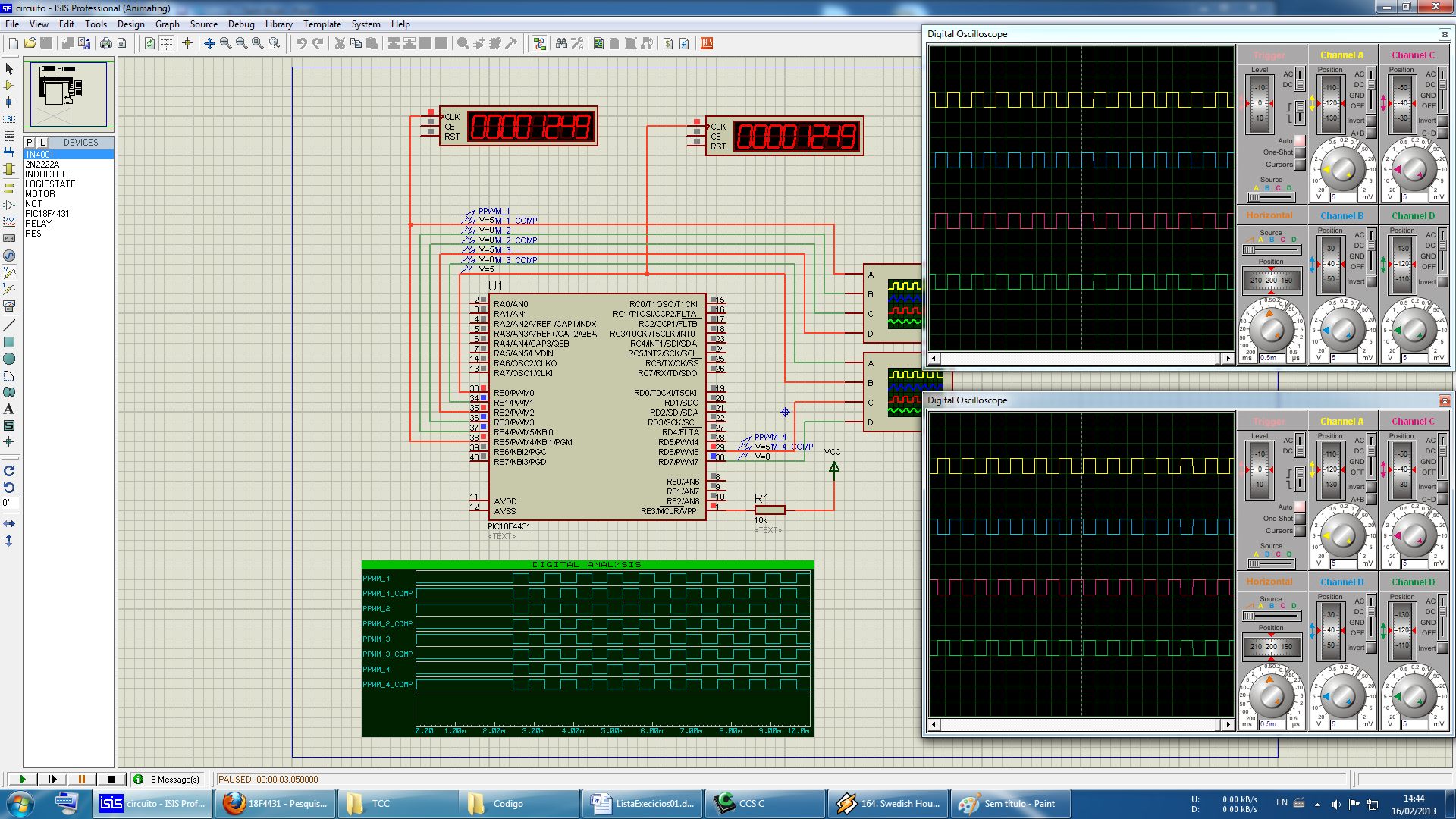

Na vdd esse pic parece ser ideal para minha aplicação pois ja projetei a placa para o pic 16f877a e a pinagem bate perfeitamente com o 18f4431, quais sao os pinos dos 4 PWM e dos 4 complementares, eles tem diferença ou isso eu determino por software, amanha a tarde começarei a tentar desenvolver alguns testes, assim que conseguir alguma coisa posto os resultados.
Sim, os pinos possuem diferença. Como mencionei acima, ele possui 4 PPWM e + 4 complemetares. Os ocmplementares funcionam ao contrário do comum. Se por exemplo eu tiver 90% de duty cicle no PPWM 1, seu complemento terá 10%.
Veja os pinos abaixo:
repare no osciloscópio que os complementares estão ao contrário do normal. Acredito que você usaria somente os normais. Mas você ainda pode configurar o PWm comum via CCP usando o timer 2 ainda. Dessa forma, no final você terá 6 canais PWM via hardware.
Caso precise de mais canais, você ainda pode agora criar mais via software (mais lento) sendo que eles ficarão mais folgados já que temos 6 via hardware.
Falou

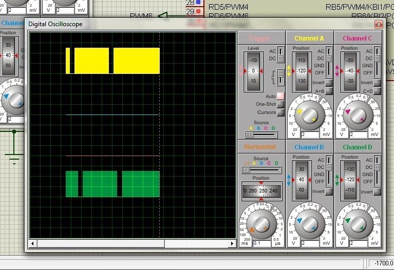

Ah sim sim, isso eu consegui entender, entaom acabei de migrar todo meu codigo para o pic18f4431, fui simular e funcionou legal, só tem um peqeno problema, nas saidas pwm, as vezes ele gera sinal em 0 durante 50ms, isso ocorre varias vezes na mesma simulação, n sei se isso afetara de maneira muito ruim meu circuito, mas qeria descobrir o porque isso ocorre, e se possivel consertar.
tai as falhas a que me refiro.
