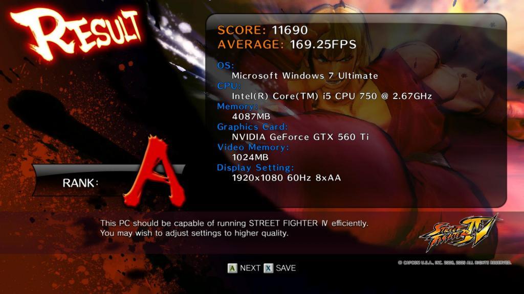

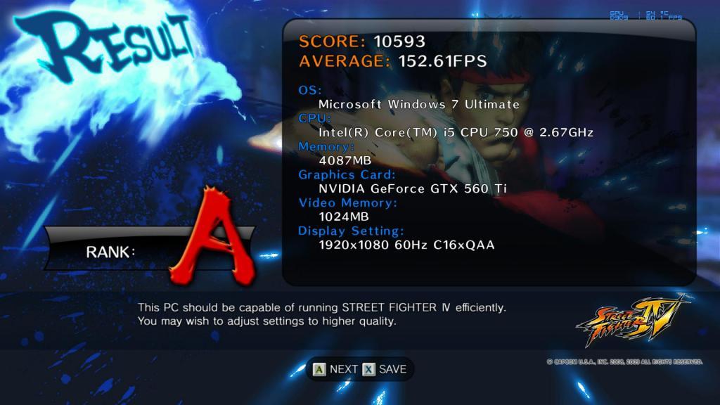

Seguem as screens que tirei do Street Fighter IV, lembrando que minha placa é uma GTX560 ti, mas foi adquirida na mesma faixa de preço que a HD6870 do eagleye!
Outra coisa importante notar é o nível de AA, que nas placas AMD só chega a 8x nesse jogo. Na minha placa eu consigo colocar 3 níveis a mais de AA além de 8x, que são C8x AA, 16x AA e C16x QAA. O C16x QAA é o mais pesado de todos, obvimente, mas é o que tem os melhores gráficos!

Seguem as screens do teste em 8x, C8x e C16x QAA!

Como disse algumas páginas atrás... sua VGA parece ser realmente melhor que a nossa Edskylline... estou até aconselhando ela pro pessoal... e só não comprei ela na época porque havia acabado de lançar e ainda não tinha no PY...
Mas no desempenho de 2 o ganho das 6870 é melhor... vou ser se acho mais alguns reviews com essa comparação por aqui...
Num dá muito pra comparar com o sistema do eagle então... visto que até com o esses AA melhores e mais pesados o desempenho ainda foi maior... mas a título de comparação, o desempenho do Ryder13 foi idêntico ao meu, e eu botei a config exatamente igual a dele, inclusive aquele último item... o desempenho sem o V sync também foi idêntico, ótimo para o eagle comparar, e pelo visto a comparação com o resto do pessoal também vai ser igual...
