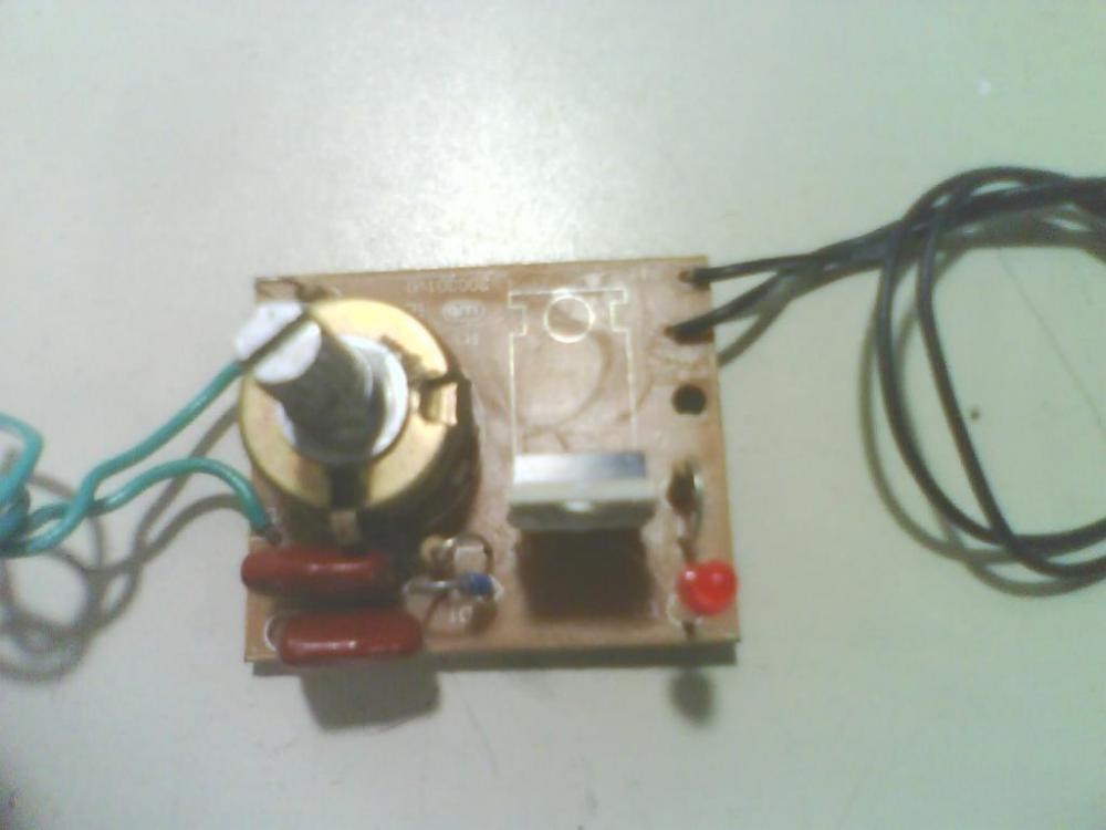

Ola pessoal,
tenho um ventilador de 200W 1,8A em 110V ( no meu caso ), e comprei um controlador de velocidade para ventilador so que depois de instalar descobri que ele só serviria para ventiladores de até 150W, resultado depois de 2 minutos de funcionamento o controlador esquenta, desliga e o ventilador vai para o maximo da velocidade! ao desligar, depois de 2 minutos ele volta ao normal mas o problema continua. o que posso fazer no circuito para que possa aguentar meu ventilador?
o circuito tem um potenciometro 500K, 1 triac BT136 600D, resistor de 2.8K, 6.8K e outro de 10 K, 1 diodo DB3, 1 LED red, 2 capacitores 333J 330V.
Mais detalhes: nas instruções ele manda cortar o fio verde se for para uso em 110V o fio verde liga entre o Capacitor 2 ao capacitor 1 + resistencia 10K +diodo DB3 (se nao me engano anodo).
Então o que posso substituir para aguentar meu ventilador de 200W? ( ou até maior!) ?
