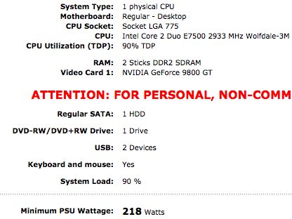

Olhei na sua assinatura e lá encontrei uma fonte da Ice Age, a de 450 Watts. Deduzi que não tenhas sido muito feliz com ela, até porque isso é normal, a fonte é um furúnculo de ruim..
Ai decidiste trocar e nem sei porque, nem imaginando com o aconselhamento de quem, resolveste adotar uma fonte de 700 Watts, comportamento típico de quem não sabe quanto sua config demanda, e não perguntou a ninguém, e simplesmente deduziu que adotando uma de 700 Watts nunca terias os problemas que porventura tenha tido com a Ice Age..
Pois exercitei a sua config da assinatura e ela demanda, no pico do pico de sua exigência, algo como 218 Watts apenas, nada mais do que isso..
Qualquer fonte decente de 300 Watts toca a mesma com muito boa folga..
Ai você adota uma fonte de 450 Watts da Ice Age.. Poderia ser, do ponto de vista de potência, até porque nosso mercado não tem otimas fontes de 300 Watts. Mas também a Ice Age, nem para ruim serve. Tem de melhorar muito para chegar a ruim...
Quem, amigo, te sugeriu adotar fonte de 700 Watts??
Olhe ai o exercício da demanda de sua config:
Olhe ai a demanda do maior consumidor dela, a placa de video: Veja ai, 83 Watts somente..
Acorde para o mundo cidadão ou a próxima fonte que vais comprar será uma de 950 Watts e, para não encarecer, vais adotar alguma porcaria enorme, que promete 950 Watts mas sequer entrega 300..
Acorde..
Não sei se deduzi as coisas do modo correto como se passaram, mas na falta de dados, esse foi o filme que passou na minha mente..
Uma fonte de 700 Watts para tocar uma config que sequer demanda 220 Watts.. Tenha paciência..
