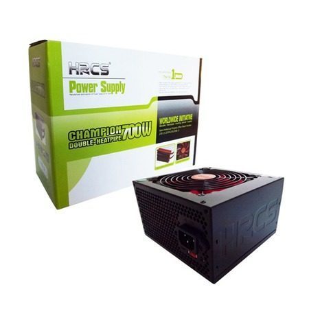

Galera alguém poderia me ajudar ?
Sempre acompanho o Fórum mas é a primeira vez que participo...
Estou com um problema, de uns tempos pra cá minha máquina começou a reiniciar sozinha quando eu começo a jogar.
-A minha primeira suspeita foi a alta temperatura, portanto desmontei o equipamento, fiz uma limpeza geral, troquei a pasta térmica ai monitorei por programas a temperatura, até mesmo liguei um ventilador de chão colado no PC com ele aberto pra ver se era esse o problema e novamente o desligamento persistiu;
-Agora arrisquei dizer que o problema era a fonte (Utilizo uma fonte HRCS Power Supply Camphion Double Heastpipe 700w)
(Foto fonte:http://mlb-s2-p.mlstatic.com/hrcs-fonte-atx-700w-hr700-hr-11144-MLB20039175645_012014-O.jpg)
Para ter certeza que o problema é na fonte eu fiz um ligação do fio verde ao preto para ela poder ligar sem estar conectada no hardware e testei com um voltímetro as voltagens das conexões, ao qual tive:
Fio Amarelo 12V
Fio Vermelho 5V
Fio Laranja 5V
Aparentemente normal, e eu continuo com o problema, mas ainda assim creio que meu problema seja na fonte, alguém teria alguma maneira de comprovar minha hipótese ou desvendar meu problema ?
Estou muito sem grana esse mês e não quero gastar dinheiro no equipamento errado
Minha Configuração
Asus P7H57DV-EVo
2x Kingston DDR3 1333Mhz 4Gb
Intel Core I5 640 3.2Ghz
Seagate Sata 1Tb
Nvidia GTX 260
DVD-RW LG (Não sei o modelo de cabeça)
4x coolers 120mm (2x exausta e 2x ventilam)
Se alguém puder me ajudar, pode me contatar skype, facebook, sei lá
Me ajudem Please
Muito Obrigado a todos desde já ... =)

Por acaso essa sua fonte não está ligada para operar em 220 Volts e a estás alimentando com 110 Volts???
Não creio que esse seja o problema pois ela funcionava normal e do nada ela começou a desligar.
Mesmo assim irei verificar hoje, assim que chegar em casa.
Valeu pela dica uma coisa que eu não lembraria de tão simples que parece ser ...

Realmente como esperado o chaveamento está correto =(

Veja que na página anterior o colega Cotrimx tem essa mesma fonte e também está com problemas...
Colocaria ela como suspeita principal, tente arranjar alguma fonte emprestada para testar.

Pelo jeito terei que comprar outra mesmo, mas o mais curioso é que medi as tenções e não da falta em nenhum terminal, por que será ?

ola amigo você terá que fazer alguns teste assim por cima e meio difícil te falar qual e o problema. Tente fazer o seguinte:
1 - teste as voltagens da fonte ligada no PC( as vezes a fonte da tensão mas quando você coloca carga nela ela cai muito).
2 - Tente ver as temperaturas de placa mãe, processador e placa de vídeo também pode estar causando isso.
3 - Formate seu PC e veja se não resolve o problema pois sistema carregado também causa isso.
Se fizer isso e não resolver ai tem exploraremos outras opções.
