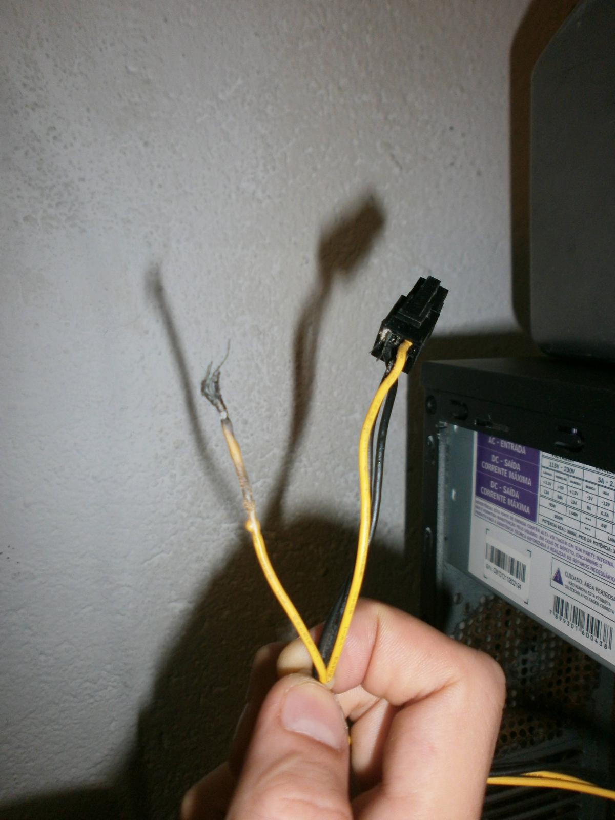

Gente, isso é uma foto do meu plug ATX do processador, considerando que eu uso uma fonte genérica, quais as probabilidades de o problema estar diretamente relacionado a ela?
Eu sei que são grandes as probabilidades, mas o fato de o fio estar aquecendo dessa forma tão perto da placa me dá várias dúvidas.post-685682-0-67380100-1401072157_thumb.
Atualmente eu uso o mesmo micro com a solução provisória de substituição do cabo queimado. Só substituí o fio queimado por um outro de mesma corrente e tensão, este teve alguns problemas com aquecimento também mas muito menos frequentes. Quero ter certeza sobre a origem do problema antes de encomendar uma fonte nova.
