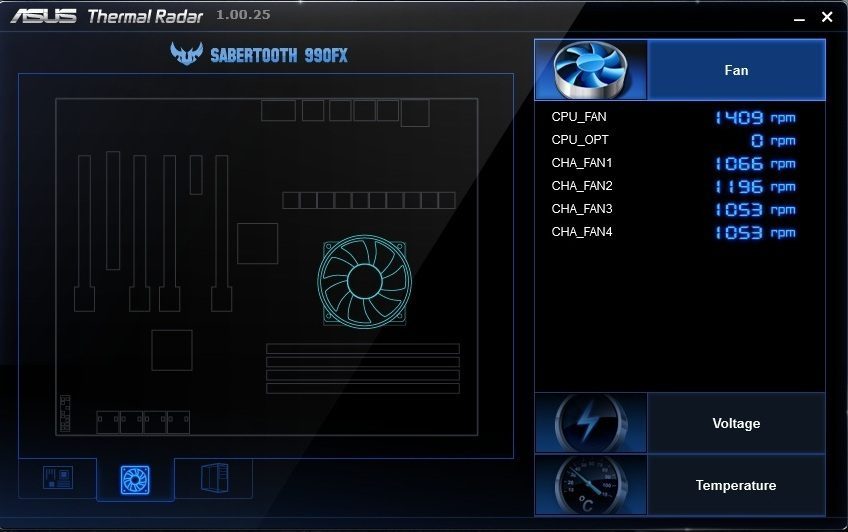

Hoje instalei mais quatro fans shark de 140mm no meu gabinete e voilá, novamente o mesmo problema das fans ficarem alternando a rotação.
Assim que liguei o pc tava tudo normal, td bonitinho, rodando em alta rotação, mas aí depois de um certo tempo de pc ligado começou a bagaceira. As quatro fans começaram a oscilar de minuto em minuto, e o led dos shark ficou apagando e acendendo (conforme a rotação diminuía e aumentava).
Daí de repente ficaram todas as fans funcionando na rotação mínima, a 600 RPM e o led dos shark ficaram meio apagados, como se estivessem "sem força". Até o Asus Suite indicou a baixa rotação das fans.
As fans estão ligadas normalmente na Saber, nos devidos conectores de fan. Será que comprando um controlador não teria como forçar a rotação máxima manualmente?

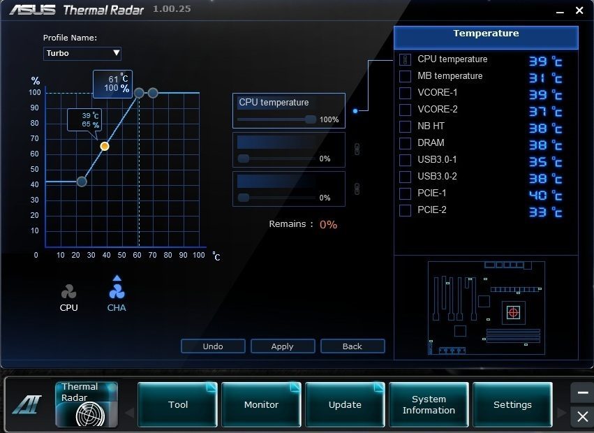

Amizade, lembrei algo... deixei passar batido..
o AI Suite tem opção de você personalizar o comportamento dos fans através de gráfico %fan x ºC. Acho que no Thermal Radar.
Tem ajuste de cpu, gabinete e outro que não lembro.
No setup também tem, mas, discreta e não gráfica.
Falo isso porque mencionaste este lance dos 600rpm que é exatamente o mínimo. Parece-me que o To é um pouco alto o que faria o fan começar em 600rpm a partir desta temperatura.
P.ex.: se To = 40ºC e a mobo indica 38ºC, fica desligado. A partir de 40º, ligaria à 600rpm e subiria.
Eu personalizei na minha e não percebi mais este liga/desliga.

Entrei no Thermal Radar mas é meio confuso, não sei como configurar direito aquilo lá. O que seria esse To que você falou? Como faz pra deixar a rotação das fans tudo no máximo o tempo todo, a 1500 RPM? valeu!
Olha aqui umas ss...
To é a temperatura inicial. Neste caso, é a temperatura de partida do fan relacionada a rotação mínima (No = 600rpm). Acredito que abaixo desta, a placa desliga o fan.
Se lembro bem, você clica no fan que quer ajustar, mostrado no Thermo Radar. Assim que terminar minha montagem, verei mais detalhes.

Quanto ao Thermal Radar eu desisto Dalai, complicado demais de mexer naquilo, é muita firulinha, aqui meus fans Shark pegam no máximo 1.200 RPM. Vou é comprar um controlador de fan e ligar tudo nele, só assim pra deixar na rotação máxima.
