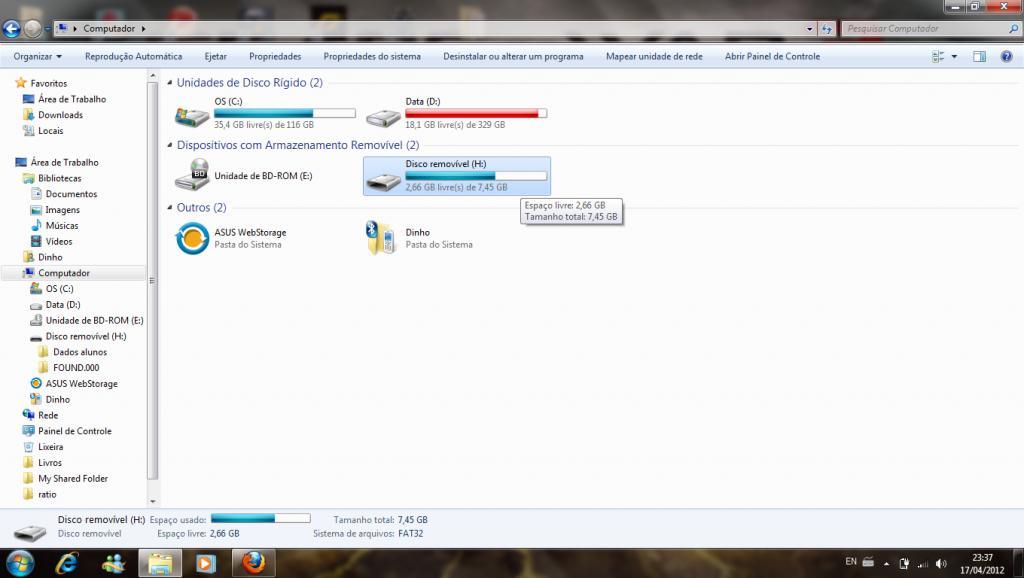

1º Imagem mostra o pendrive no Meu Computador ele esta praticamente cheio e o nome que tinha dado a ele foi trocado por Disco Removivel.

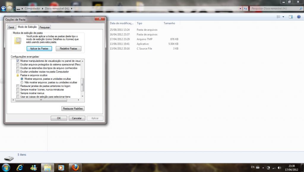

2º Imagem ta mostrando como eu desocultei tudo para ver se os arquivos estavam ocultos mais acredito nao ser o caso.

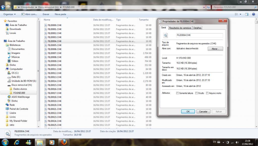

3º A pasta que apareceu depois de eu utilizar o comando attrib -r -s -h -a /s /d
4º e o que esta dentro da pasta um monte de arquivos FILE

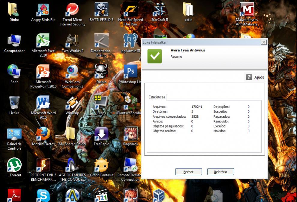

porém quando o antivirus estava escaneando o pendrive eu notei que ele escaneou as pastas que estão desaparecidas dentro do pendrive e apos o termino do escaneamento do antivirus ele mostrou que existem 5528 arquivos compactados.
então eu pensei que o problema que ocorreu foi alguma forma que compactou os arquivos. Tentei utilizar o winrar pra extrair porém nao teve sucesso.
Se tiverem alguma ideia a respeito do que pode ser o problema estou aberto a tentar qualquer solução! Abaixo segue a imagem do resultado so antivirus Avira.
