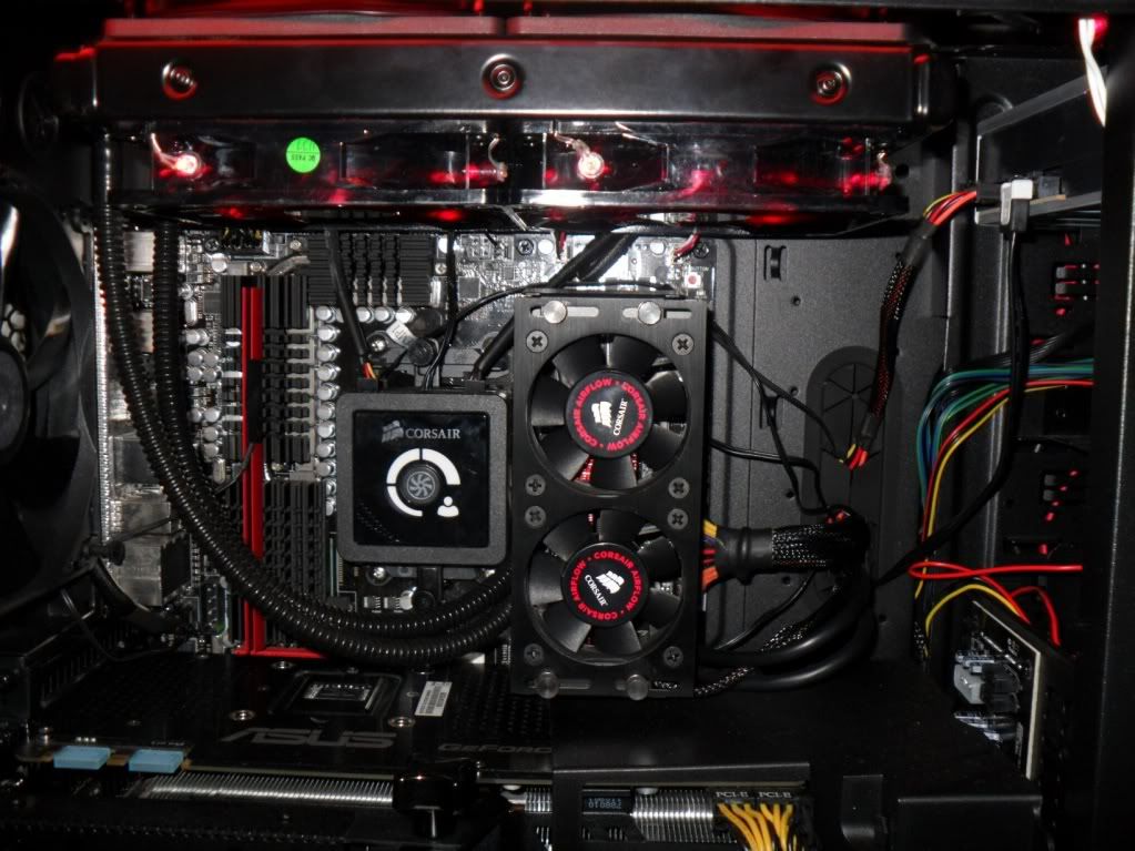

Apesar de ter quebrado as pernas do H100 ainda assim eu compraria o da Corsair pois a vantagem é que dá para acrescentar mais duas fans no radiador do H100 totalizando 4 em push/pull. Fiz isso no meu, coloquei dois sharks embaixo e mantive os da Corsair na parte superior, quando deixo todos no máximo o processador não passa de 45º C mesmo jogando pesado.
Não estou desqualificando o produto, até fiquei impressionado com a capacidade dele com um radiador bem menor (apesar de ser mais espesso que o do H100), mas o charme mesmo vem das ventoinhas com controle PWM (o inconveniente do H100 é ter que ficar abrindo o gabinete para ajustar a velocidade das fans), imaginem se lançam uma versão com radiador de 240mm, ai quero ver como se comportará.

Grande colega juanmarkus777 quando disse que o Thermaltake water 2.0 Pro quebrou as pernas do H100 me referia ao desempenho que obteve mesmo com um radiador de 120 mm, sei que ambos os produtos tiveram praticamente que o mesmo desempenho.
Agora esse lance de poder ser instalado na parte traseira do gabinete concordo que é a grande jogada (juntamente com as fans PWM), porém você citou que elas fazem muito barulho (embora os que acompanham o H100 também fazem) e isso nem agrada ninguém.
Como dito coloquei dois sharks sob o radiador (ligados direto no bloco do cooler) e mantive os originais do H100 na parte superior (ligados no controlador de fans), quando vou jogar coloco os da Corsair no máximo e além disso o gabinete possui dois megaflows na parte superior, é muita exaustão, gabinete fica frio o tempo todo. Por isso que esse lance de colocar na parte traseira do gabinete (seja o H60, H80 ou o Water 2.0) no meu caso não é a melhor das soluções pois ficaria tampando uma parte da placa-mãe quando visto de frente, iria ficar feio. Agora para quem não tem um gabinete com furos para instalação na parte superior com certeza o Water 2.0 Pro é a melhor pedida.

Quanto a sua máquina, espanto total cara!!! Como somos parecidos, pois optei também pelo vermelho, pois todos os meus fans são os Enermax Apollish Vegas Red Led, com exceção dos três superiores, que são os Enermax Apollish Red Led tradicionais.
Afinal estamos seguindo o design " ROG ASUS ".
Quanto ao Corsair H100, que beleza de design ele tem, principalmente dentro do gabinete, quando ele mostra todo o seu brilho.
Taí, gostei muito da tua máquina. Parabéns!!!

Obrigado pelo elogio, certeza que sua máquina é bem superior a minha (i7 com uma GTX 680, que sonho), além da placa mãe da linha ROG que para mim são as melhores que existem (se bem que uma EVGA Classified também não deixa a desejar, preto e vermelho fica show). Você tem algum tópico com imagens do seu pc? Deve ser muito bonito com esse cooler da Zalman com led vermelho, antes de adquirir o H100 eu tinha um CNPS 9700 Led que usava na antiga plataforma mas quando troquei as peças ele não servia mais pois não aguentou o over, a cor dele não combinava com o restante e o mais crítico é que ele impossibilitava a instalação do airflow sobre as memórias. Vendi ele e peguei o H100 e foi uma escolha certeira, mas falando a verdade para você eu gosto mesmo é de aircooler, curto muito aquele trambolho enorme sobre o processador, dá impressão que a máquina é mais fodástica. Já pensei em pegar um V8 ou um V6 que tem leds vermelhos também, depois pensei no V10 mas ai não daria para colocar o airflow, e quando vi os reviews do H100 cheguei a conclusão que seria o melhor para o meu caso (AMD é muito esquentadinho).
Gabinete com leds vermelhos não tem igual, bom, depende do caso, como você deve saber também tem placas outras cores e gosto é gosto. Valeu juanmarkus777, abraço!!!
