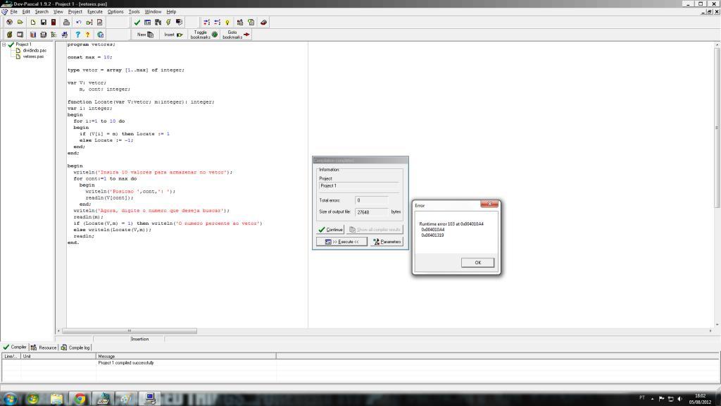

Voltei a estudar Pascal, depois de alguns anos afastado dele, para tentar passar em uma disciplina na faculdade que ainda não fechei.
Depois de baixar e instalar o Dev-Pascal v1.9.2 e tentar fazer um simples exercício envolvendo vetores, deparei-me com um erro de tempo de execução que nunca havia visto antes. O código compila, mas é na hora de executar que aparece esse problema.
Pesquisei na rede e tudo o que consegui foram respostas sobre utilização errada de arquivos, mas como podem ver na foto que anexo meu código não utiliza nenhum comando que envolva arquivos.
Peço ajuda pois já exaustei minha paciência tentando fazer um compilador pascal funcionar direito!
Agradeço desde já. =]

O problema não é nem o código, sabe. Até com um simples programa contendo só um writeln('Teste') apresenta o mesmo erro.
Não sei como, mas eu resolvi meu problema! =]

Olá lvzz
Já resolveu? Então de boa... :D
De qualquer sorte, dê uma olhadinha neste link. Lá tem uma tabela de erros.. esse erro 103, equivale a File not open (arquivo não encontrado).
Creio que esse erro deve ter sido devido a uma "má" configuração do programa ou um bug qualquer... mas como já resolveu... :rolleyes:
Uma solução que tinha imaginado seria reinstalar o programa ou recriar o projeto.
Obs.: Creio que não necessariamente você precise de um projeto, bastaria criar um arquivos .pas avulso e pronto.
Se precisar de ajuda com o código é só falar... (Está precisando de alguns ajustes). Qualquer coisa, vai editando e testando e posta aqui as suas dúvidas
