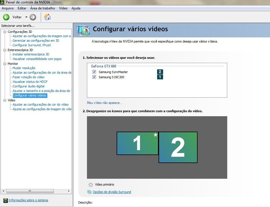

Sou novo aqui no Forum e preciso urgente de uma ajuda, antigamente eu tinha uma GTX650ti e utilizava 2 monitores, um Widescreen (1366x768) e outro padrão (1280x1024) e ficava de boa... Conseguia utilizar 2 areas de trabalho (estendendo os videos) normalmente!
Agora peguei uma GTX660 e não consigo utilizá-los, um eu utilizo na HDMI da placa de vídeo mas com adaptador para a DVI do monitor, e o outro utilizo na DVI da placa de vídeo mas com adaptador da VGA do monitor, configuro tudo certinho no windows, estendo os videos, vejo no driver da NVIDIA e esta tudo certo, mas o monitor 2 no caso o Padrão não dá vídeo! Não sei mais o que fazer!
Monitor 1 é um Samsung S19C300 (1366x768) conectado no PC através da DVI dele mas a HDMI da placa de video (Com Adaptador)
Monitor 2 é um Samsung SyncMaster 732n (1280x1024) conectado no PC através da VGA dele mas a DVI da placa de video (Com Adaptador)
No caso queria estender os videos, para funcionar não como duplicar e sim como 2 áreas de trabalho, e preciso disso urgente pois edito videos, e esta muito ruim utilizar somente um monitor!

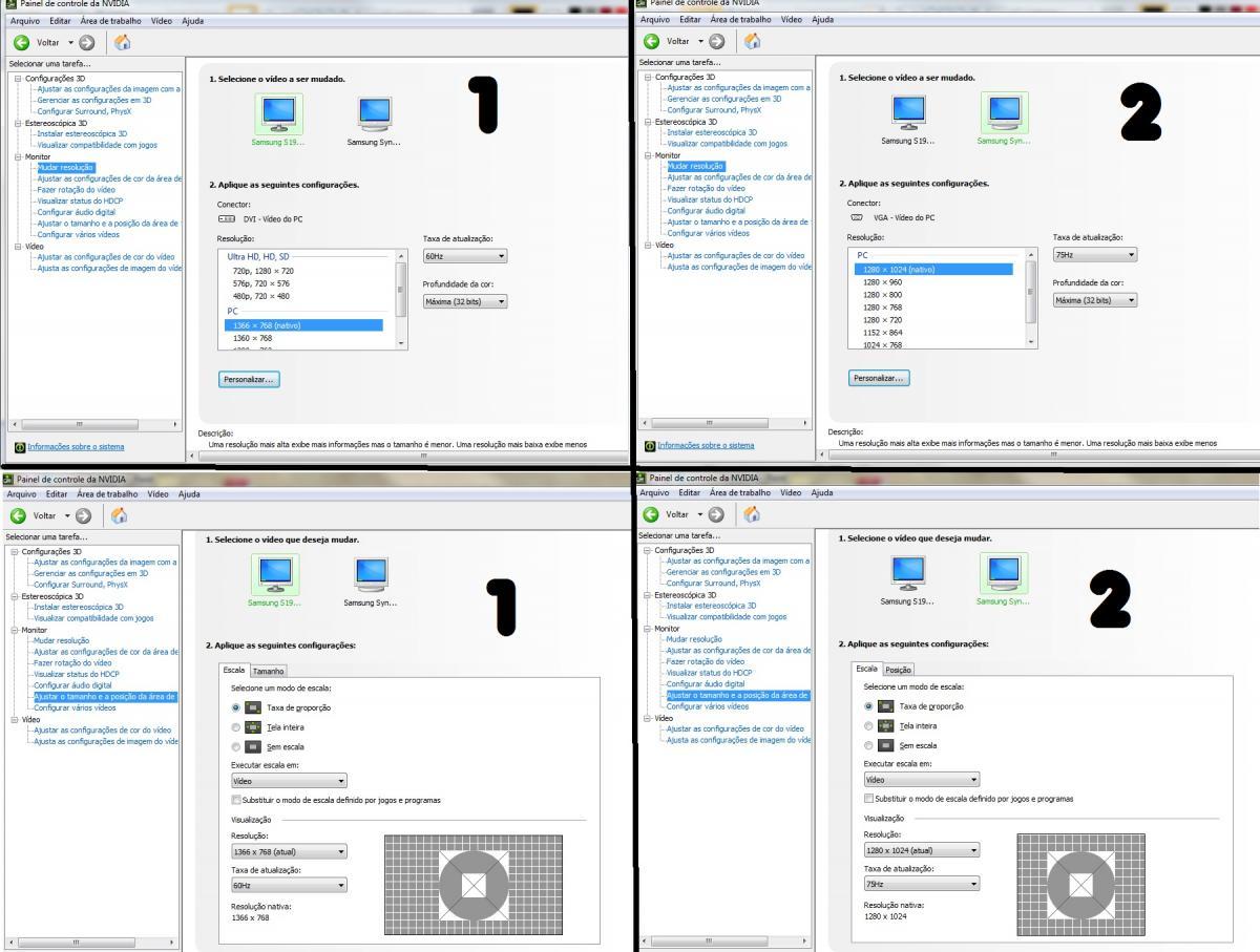

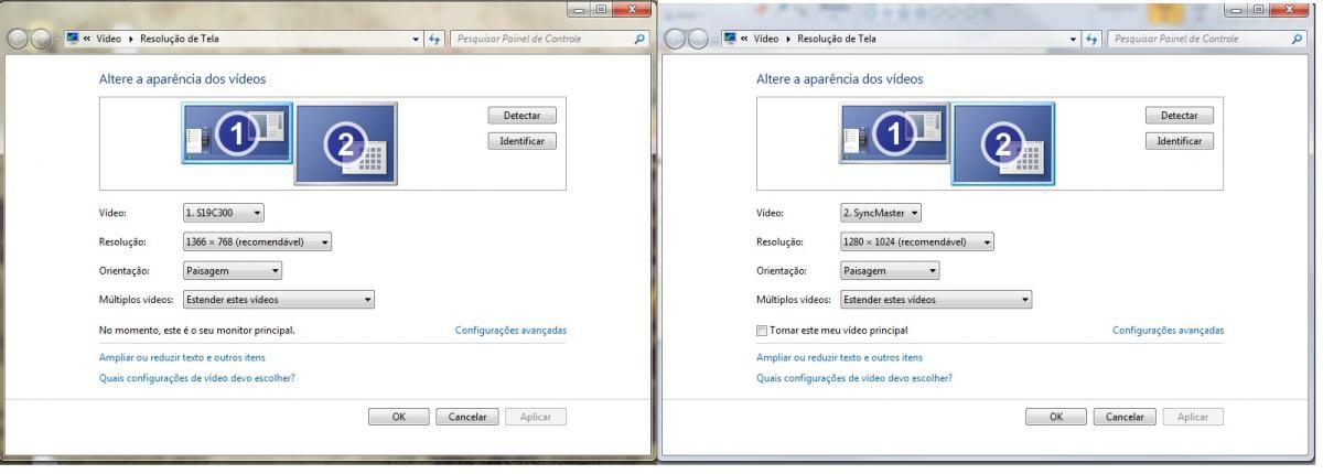

Coloquei umas imagens da minha configuração para verem se tem algo de errado e me darem sugestões! Coloquei em anexo caso não consigam ver o link para elas está a seguir!
IMAGEM 1: http://pt-br.tinypic.com/r/15q2rdv/8
IMAGEM 2: http://pt-br.tinypic.com/r/2yzejjn/8
IMAGEM 3: http://pt-br.tinypic.com/r/fmummg/8

Olá @JoaoPedro1221
Seja bem-vindo ao fórum CdH! Leia as Regras Gerais e utilize o fórum com sabedoria. ;)
Chuto que seja problema em algum desses adaptadores ou nos cabos e conexões.
Outra possibilidade é o monitor em questão não estar suportando a taxa de atualização ou tamanho de imagem que está sendo envidado até ele.
