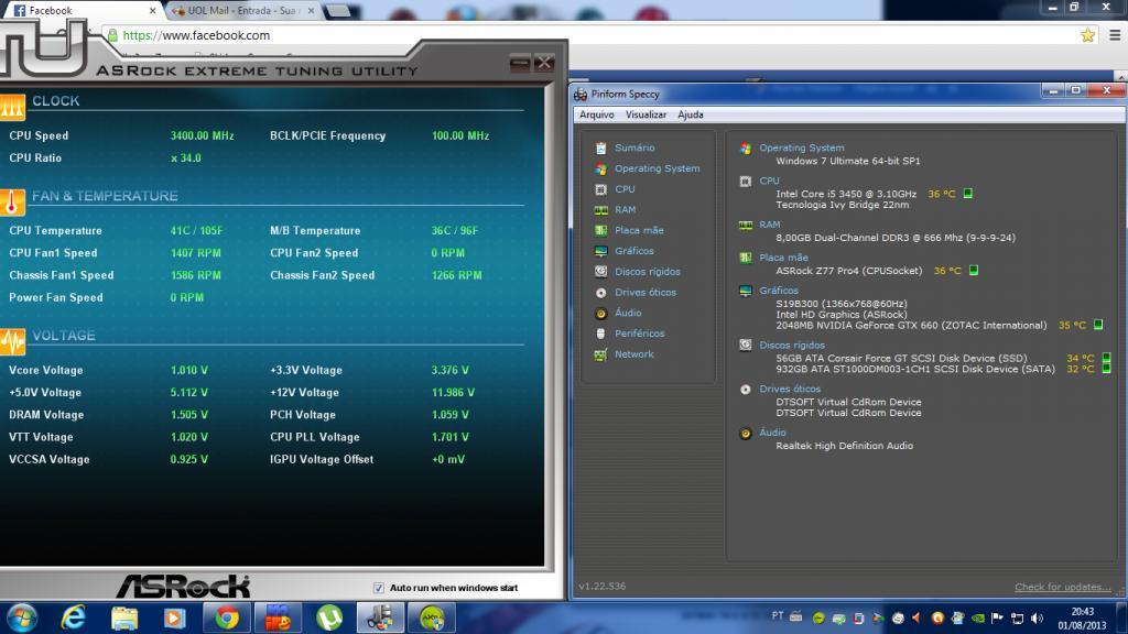

Olá, peguei um PC com essas configurações aqui:
Placa mãe chipset Z77 LGA 1155 Asrock Pro 4
Processador Core i5 3540K
Memoria RAM 8GB DDR3 (2x4GB) Corsair Vengeance 2133 MHz
Fonte Corsair VS 650
Hidro Cooler Corsair H70
Placa de vídeo GeForce GTX 660 2GB
SSD Corsair Force GT 60GB
Hard Disk Seagate Barracuda 1TB ST31000524AS
Acontece que quando eu uso o video Onboard, ele funciona normal, sem problemas, apesar de jogar jogos na configuração mínima, ele não tem problemas... Mas fui usar a Offboard e se eu faço tarefas normais, ele funciona também, mas basta começar um jogo, e não demora e o PC desliga, dá 3 segundos, e inicia de novo... É **** ter um PC com uma GTX e ter que jogar jogos na configuração mínima usando o vídeo onboard... O PC é novo, então nao é poeira de cooler. Todo e qualquer driver, seja da placa Off, seja do PC inteiro está atualizado, já verifiquei se era algum conector não encaixado no interior do gabinete e tudo estava perfeitamente normal, inclusive fiz o favor de tirar e colocar os conectores novamente, também retirei e coloquei as memórias RAM inclusive também troquei de slot mas o problema continua...
Avisando que acontece somente quando vou iniciar algum jogo, pois eu uso navegador, uTorrent, Media Player, qualquer seja o programa e tudo roda normalmente... Acho que essa fonte basta pra ele, caso contrário, peço ajuda de vocês...
Agradeço.
P.S.: Também ja fiz desinstalação de driver, usei um daqueles programas que limpam rastros de drivers e reinstalei os drivers novamente e o problema persiste...

Serie interessante se você monitorasse as temperaturas enquanto joga, é questão de reiniciar o PC e a temperatura da VGA vai cair drasticamente.
Aqui em Brasília é 220v, no qual a fonte é conectada diretamente na rede elétrica... A temperatura do PC agora tá na faixa dos 34, mas quando jogo chega a uns 40, no maximo. Na verdade nem chegando a 45 seria motivo pro desligar sozinho...
Queria saber se a tensão na casa ser monofásico ou trifásico interfere em alguma coisa...
Mandei um e-mail pra empresa, no qual a mesma assegura ser uma questão apenas de configuração. Pode ser mesmo? Já solicitei da parte deles a coleta do PC para verificação.
