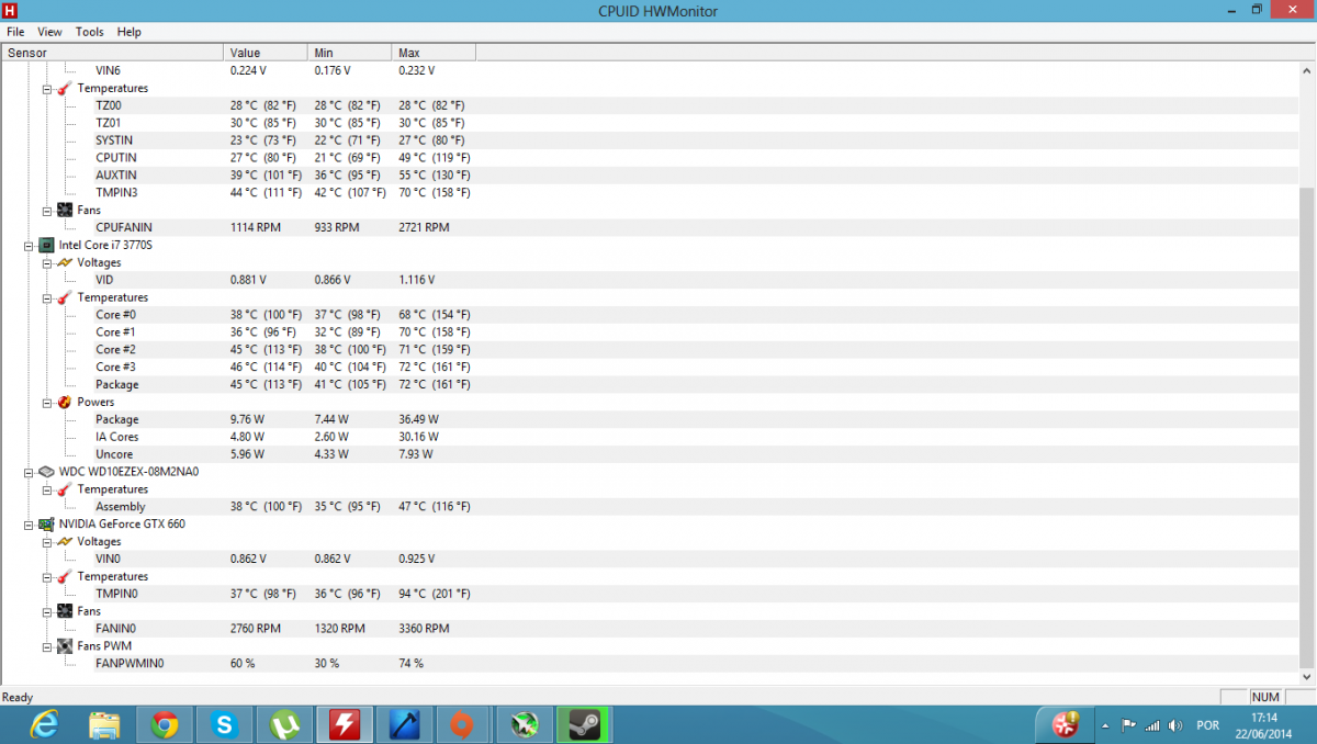

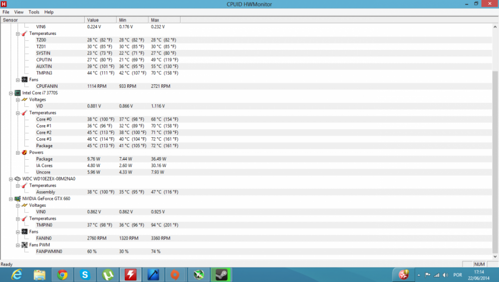

Sim, está altíssimo. O normal é chegar no max 70-75º.
Você fez over nele? já que não é normal chegar a essa temperatura.
E bom verificar se seu gabinete está bem ventilado.
Cara ta tudo de boa nunca fiz over nao.Meu i7 chega a no max 65 e a placa nos 90, pode ser problema nela?
