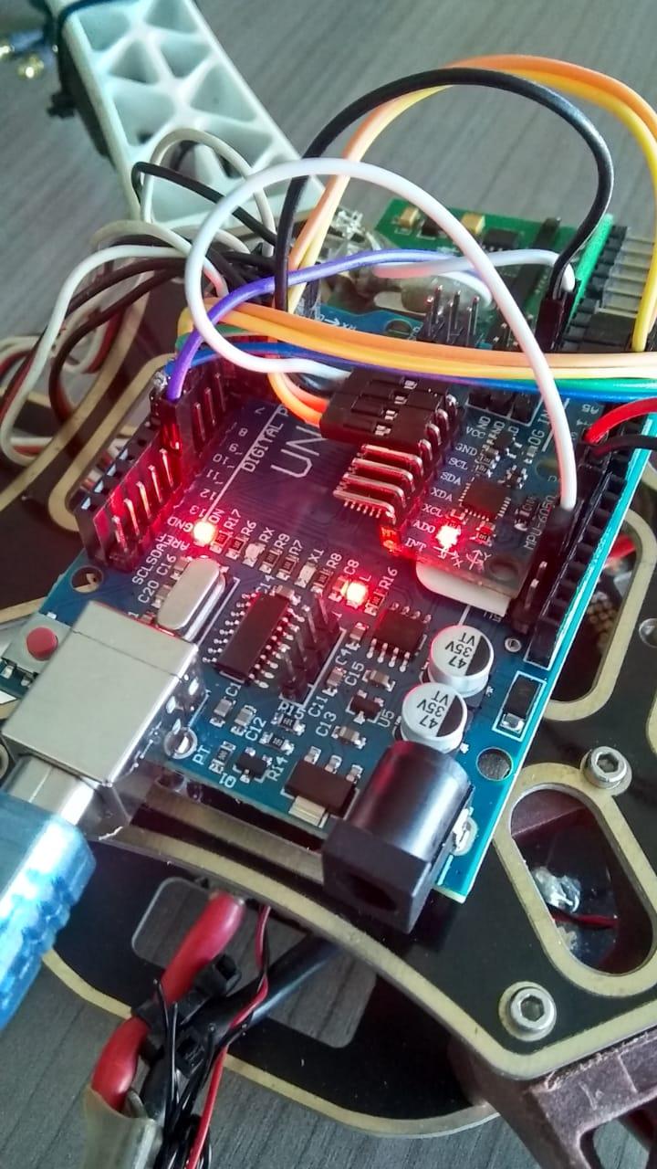

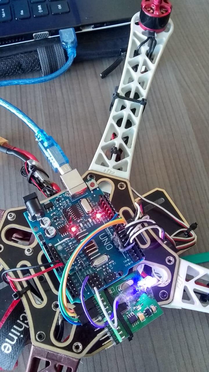

@clikemi @Isadora Ferraz  Não é nao a unica parte difícil é proramar ele pois precisa grava dados na EPROM do arduino. usei apenas um arduino e um MPU6050 giroscopio, dai da pra colocar mais coisa, sensor de distancia e gps luzes, quer aprender a montar um drone se junta com a galera do Aeromodelismo e drone racing, mas como eu disse não é um projeto barato você vai gastar em torno de 600 reais isso fora o controle e receptor que você pode montar também com arduino.
veja o video no youtube com partes da minha montagem e teste
adicionado 1 minuto depois
https://www.youtube.com/watch?v=MX3UFUZnPWg
