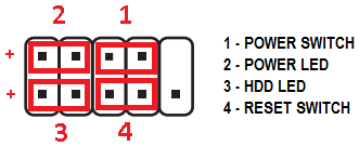

outra duvida q tenho é sobre o LED vermelho do meu HD ele nao acende mais reparei isso depois q ele chegou de um conserto, como eu faço para ligar esse led corretamente na placamae q é uma Intel DH61CR

Acredito que você esteja falando dos leds no painel frontal correto? Para você ligar eles certinho tem que olhar no manual da placa-mãe para ter certeza. Vou tentar ajudar baseado em como liguei o meu, mas lembrando que varia de placa-mãe para placa-mãe. Segue uma imagem ai de como ficaria. Ai no caso você precisa identificar onde estão esse conectores na placa e ir encaixando, lembrando que o positivo geralmente marcado no próprio plugue tem que ficar para a esquerda. Caso não consiga ainda (Realmente para quem nunca mexeu confunde mesmo), tem um tutorial feito pelo tecmundo em vídeo se não me engano só procurar ai,

estou com um problema q o led vermelho q corresponde ao HD nao funciona e penso ser conexao errada na placamae, você poderia me ajudar? eu ja contactei a intel e nao respondem e minha placa é uma intel  Dh61cr, como ligar esse fio corretamente na placa para o led funcionar?

esse exemplo da ligação do painel frontal q você colocou na imagem é referente ao modelo da minha placa? pois eu peguei o manual deste modelo e nao entendo nada da ligação q mostra no manual
Essa imagem que postei seria uma explicação geral, mais vou repetir jogue no youtube, como ligar painel frontal do gabinete que você acha isso bem explicado...
