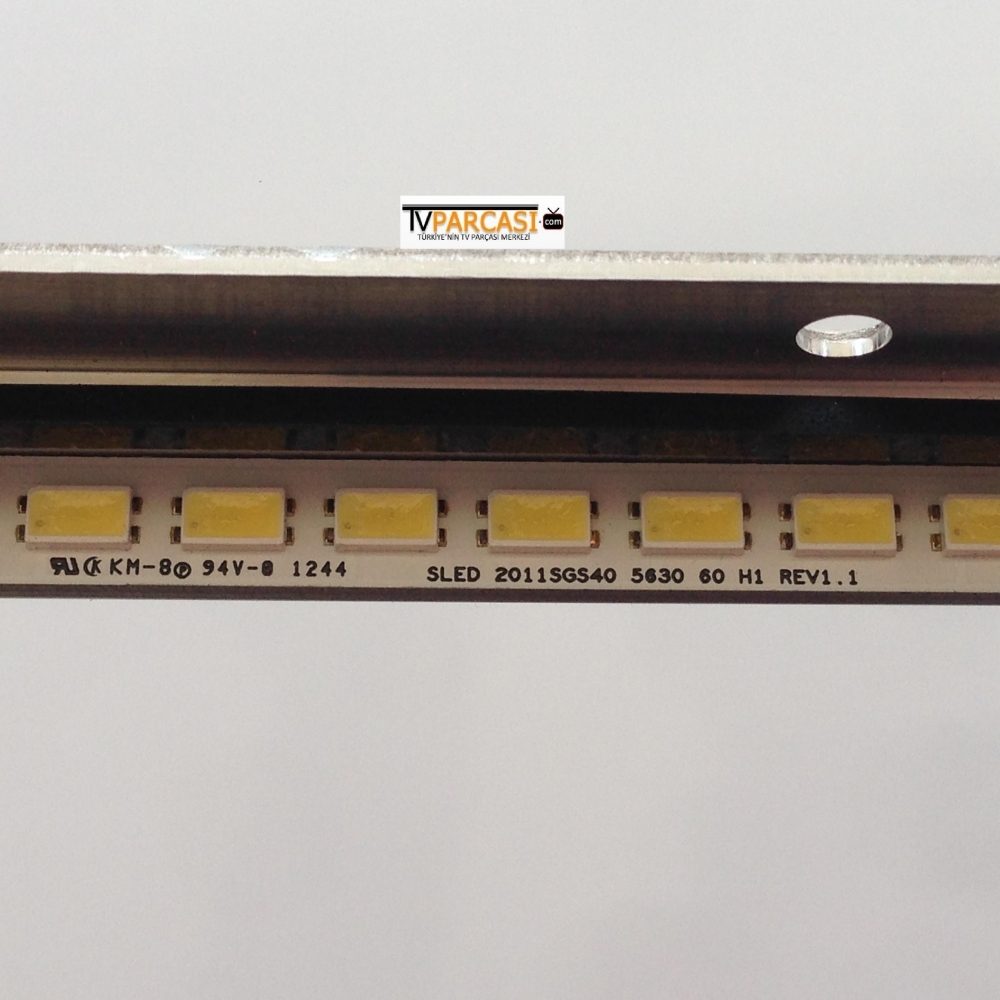

a barra de led e igualsinho essa:
lta400hm13-led-backlights-lj07-00950a-lj64-03029a-sled-2011sgs40-5630-60-h1-rev11-1-5054-43-B.jpg
só que onde esta 1244 ai na imagem nessa aqui ta 1210.
ai a duvida agora o numeração da LED e 1210 ou 2011sgs40?
as LDS mais parecida que vi nas imagens são dessas lâmpadas novas de LED posso usar uma dessa no lugar ou tem que ser uma LED de mesmo modelo??
Se tiver que ser da mesma eu não achei pra comprar em lugar algum então terei que comprar uma barra usada barata para trocar.

Sobre substituir o Led, se você encontrar um de exato tamanho e aparência idêntica! acredito que pode colocar sim, na pior das hipóteses ele pode dar um brilho inferior aos outros, porém é melhor do que não ter luz nenhuma naquele local!
Depois de horas pesquisando e fuçando a internet aqui descobri que na numeração ali o numero do led é o 5630.
Eu achei um modelo que acredito ser ele vendendo no mercado livre e já fiz o pedido semana que vem chega. e bem parecido acredito que vai da certo sim.

sim amigo comprei a placa inverter ficou na mesma. ai Desmontei tinha dois leds queimados na barra. Comprei os leds originais troquei (com estação de retrabalho no ferro de solda você nao conseguira fácil )  e fico 100 % de novo.
Aconselho desmontar e testar os leds na maioria das tvs que pego aqui e algum led queimado.
A sim os leds originais dela são os 5630 mesmo que mencionei ali em cima eles ficam perfeitos.
