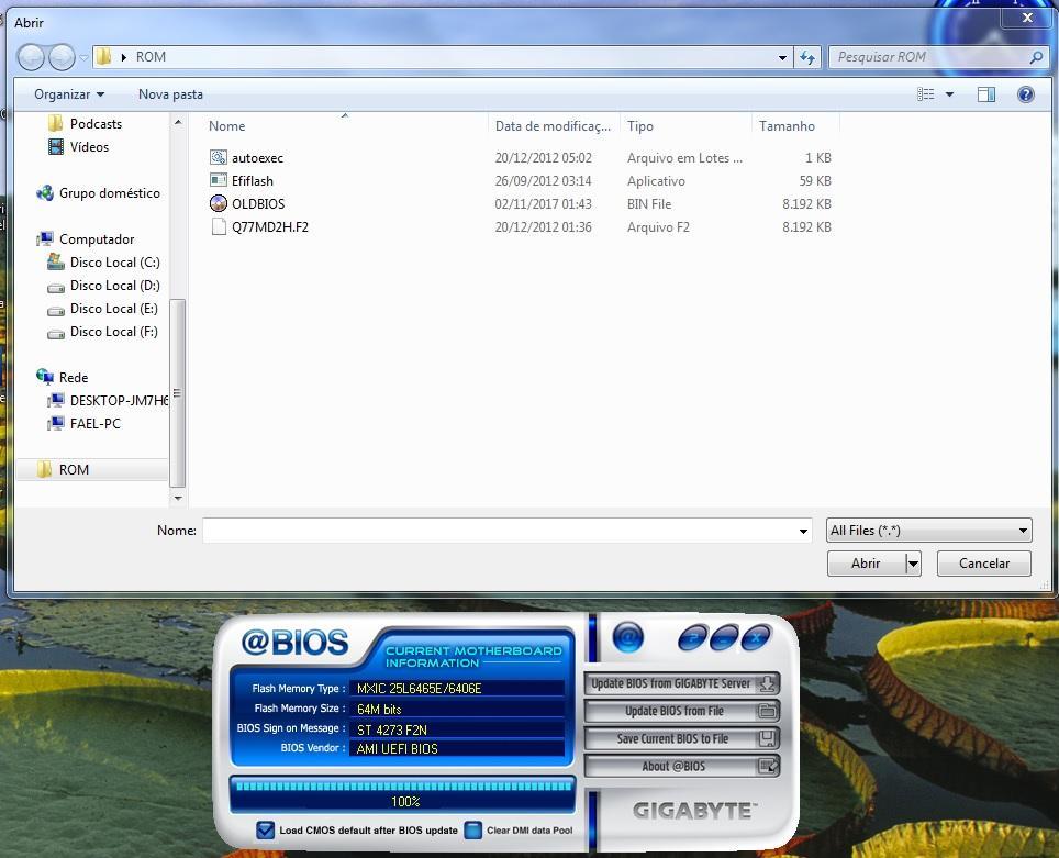

cara tentei fazer isso pelo programa @bios da um erro de ID OEM incorrect, esse metodo que você fez foi pelo pendrive bootavel... ele força a bios a gravar no caso mas os arquivos estão corretos? confere imagem abaixo... obs: o arquivo OLDBIOS é o backup da minha bios atual.
