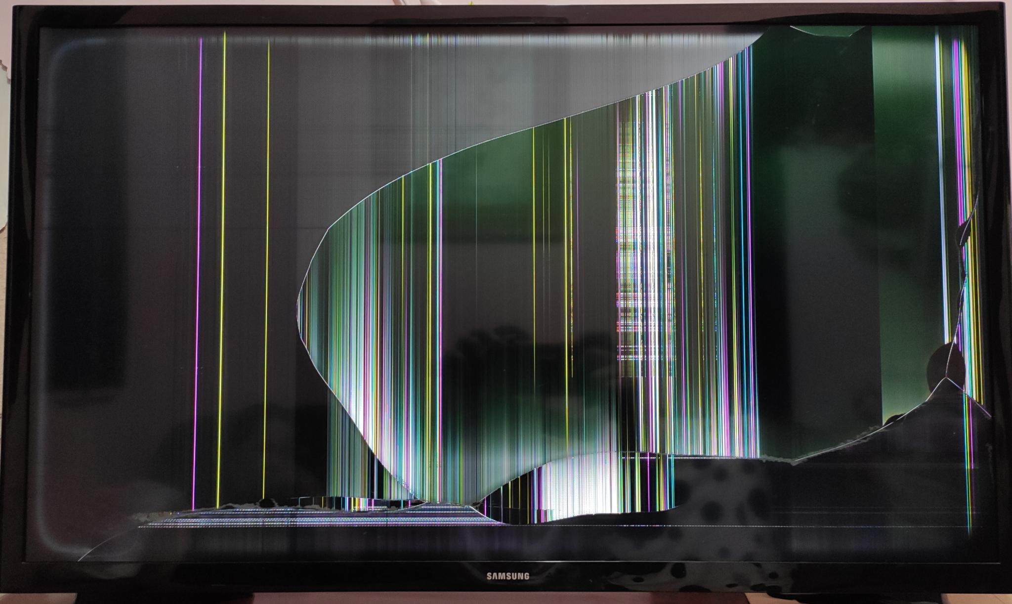

Em 01/01/2020 às 19:10, VIEIRA-A disse:
Boa noite a todos. Minha TV Samsung está com o problema apresentado na imagem anexa. Teriam ideia do que pode ser e se vale a pena consertar? Desde já agradeço!
Este dislplay já era somente com outro bom no lugar.

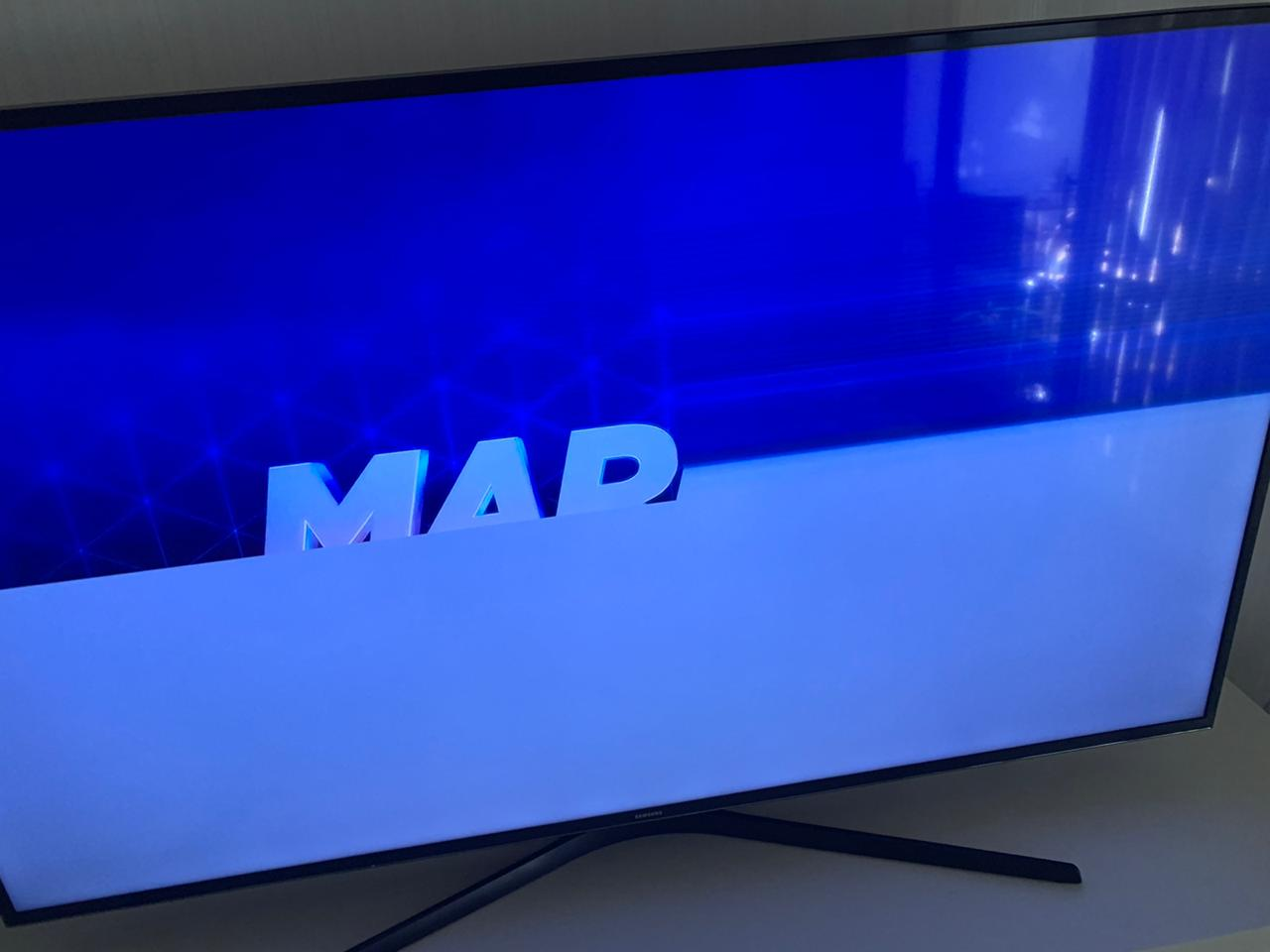

Em 08/01/2020 às 19:21, Traqwell disse:
Gente eu desliguei a tv e quando fui ligar novamente está assim , ela assim que liga tá escura aí vai aparecendo traços , som normal , não recebeu pancada nem nada ... me ajudem
Esse problema é típico de tcon mal conectada. Verifique os cabos flat e, se possível, passe limpa contatos neles. Caso não tenha limpa contatos, pode usar uma borracha escolar mesmo.
Caso não solucione o problema, você pode jogar calor em cima da tcon e verificar se a imagem muda. Nesse caso, só trocar a tcon e ser feliz.

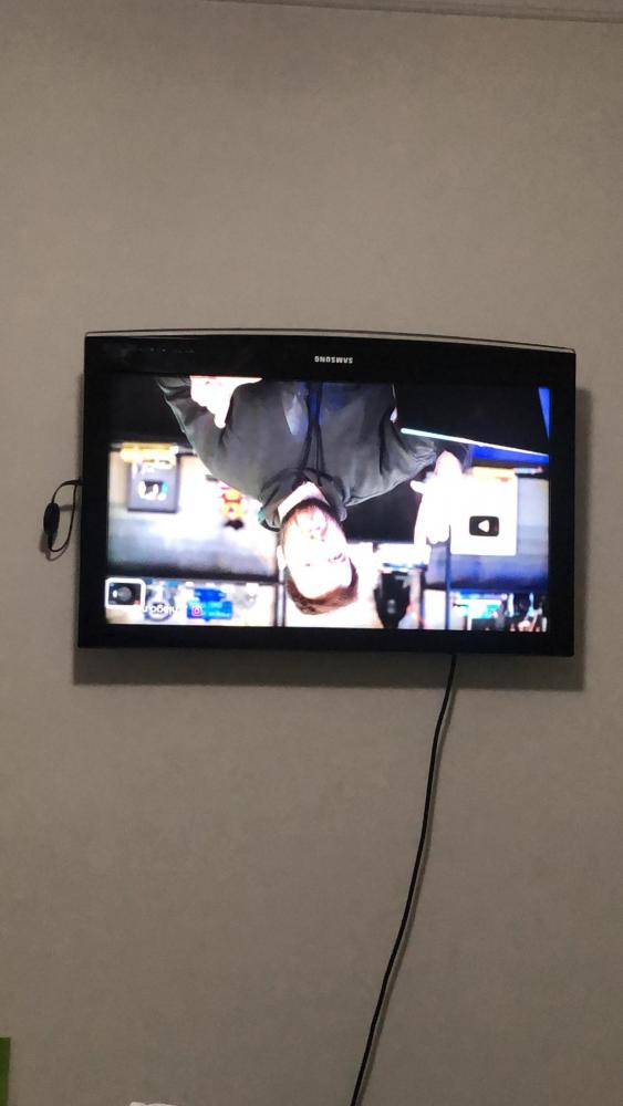

Pessoal boa tarde!
Ganhei uma tv ja há alguns anos, samsung lcd. Tenho um carinho muito grande por ela, e tb porque n quero gastar dinheiro tendo que comprar outra ou um absurdo concertando.  E ela está dando alguns problemas.. como distorção na imagem, listras na vertical e horizontal, antes estavam leves e sumia com o tempo, agora fica direto. Gostaria de saber o problema e como posso resolver isso. Ficarei muito grata se puderem me ajudar.
