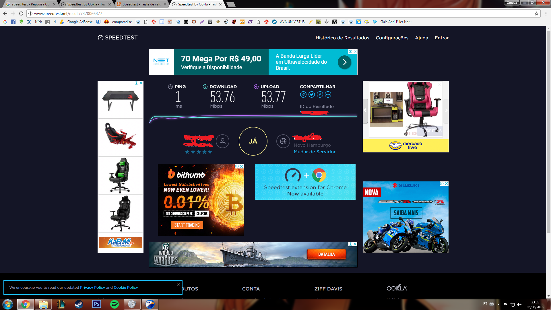

Teste De velocidade Fraudado??
Bom seguinte galera, estive com lentidão na minha rede e quando contato o suporte eles pedem pra min fazer o teste no site Speedtest, mas SEMPRE da 53mb, sem nem variação ou queda, menor que seja, sendo que tenho contratado 50mb. Acho meio suspeito, o ping fica em 3ms, mas ai quando boto um download que sempre baixou a 100% da rede, não passa de 400kb/s
Também quando faço o teste no http://www.copeltelecom.com/site/speedtest/, ele me da um resultado que parece bem mais real do que o speedtest. ficando em torno de 6 a 8mb ultimamente.
Será que a empresa fraudou esse teste pra aparecer sempre velocidade acima da contratada? Sempre aparece, não importa se eu não estou conseguindo olhar um video nem em 140p, ou se mesmo o site do teste não carregou. SEMPRE da mais de 50mb com 3ms.

Fiz teste nos 3 e os resultados foram similares.. O Speedtest original (o da Copel usa o mesmo sistema) teve o mesmo comportamento, sem variações..
Esse Speedtest é um site internacional.. Seria mais fácil, maquiar um site daqui.. O que eles podem estar fazendo, e isso é complicado de provar, seria algo chamado "traffic shaping", que é meio que "modelar" o tráfego de dados..
https://pt.wikipedia.org/wiki/Traffic_shaping
Seria uma explicação plausível, pra essa diferença toda..
Isso aqui não é um problema, pelo contrário, o provedor está te entregando até mais do que você contratou. Ou há uma eficiência na rede que faz com que você tenha o mínimo de perdas.
Não é algo ético, mas algumas operadoras podem fazer um cache do SpeedTest, o que pode te informar um resultado maior ou igual da sua velocidade, devido ao servidor de teste estar na rede do provedor e próximo a você.

O que acontece com o speedtest é que ele pega sempre o host mais próximo da sua rede pra fazer o teste. O mesmo acontece comigo. Porém, no mesmo site você pode alterar o host de destino e repetir o teste. Tudo depende do caminho que o teste faz. Como o Speedtest escolhe sempre o mais próximo por padrão, gerando o resultado de 1ms de Ping (o que me leva a crer que você usa fibra optica), há essa falsa sensação de que vai ser igual pra qualquer host. Não se trata de uma fórmula de maquiar o resultado pra te impressionar. Um teste bem eficaz é o minhaconexão, que faz vários testes simultâneos e te dá uma média.
Exato! Para todos os efeitos contratuais o que interessa é a velocidade entregue no modem pela operadora, portando os testes dentro da rede da mesma é que valem para obter essa resposta. Na eventualidade da operadora não ter um teste próprio dentro da sua rede, só faz sentido testar em velocímetros de terceiros optando pelo servidor mais próximo. O comportamento do link com os demais locais da internet fora da rede da operadora, no que se refere a velocidade,  não servem para questionar a entrega do serviço.
