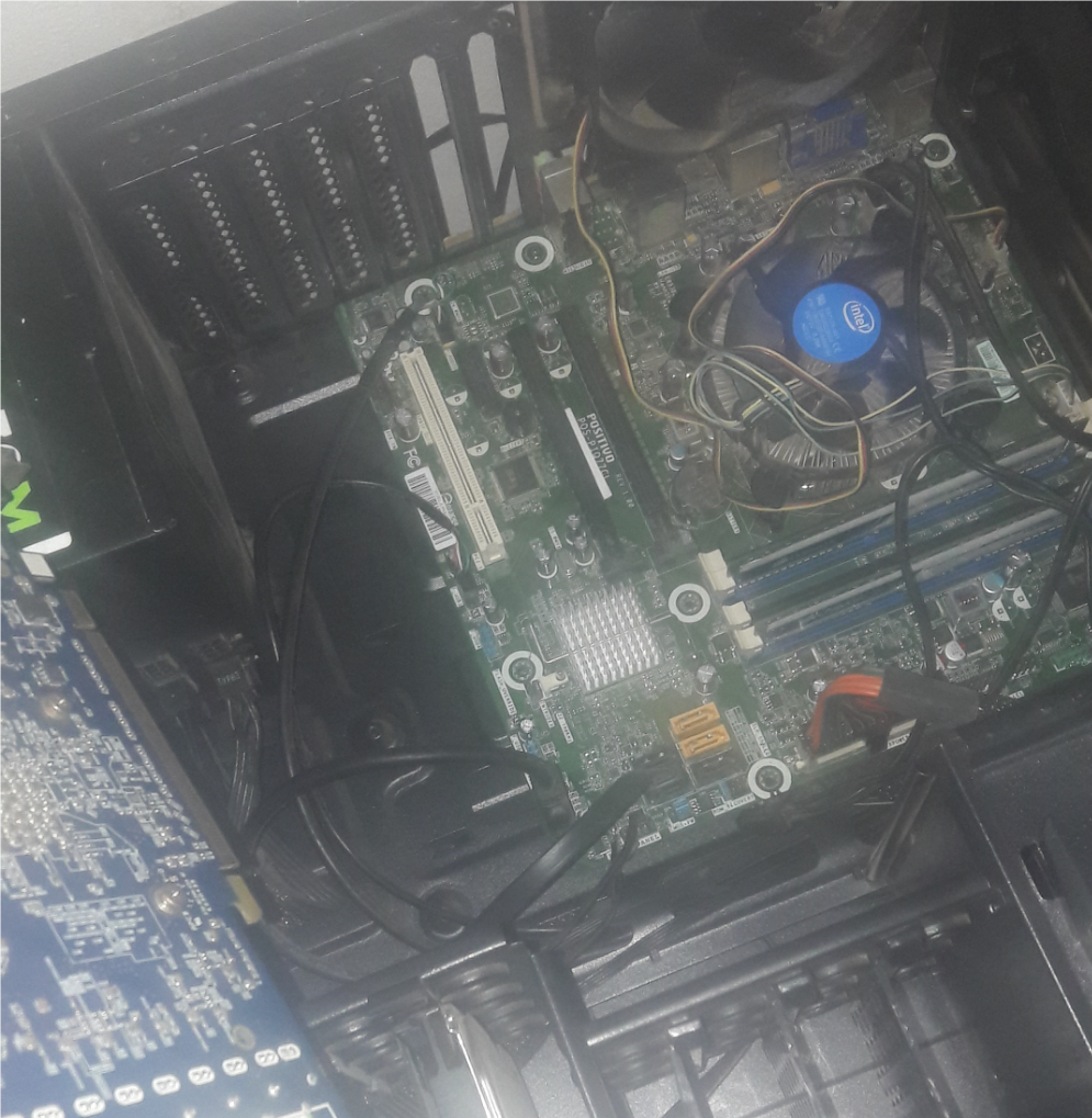

@Elder Nauvirth @Xqlow pra eu sozinho conseguir montar desse jeito aí vou apanhar muito. Se não danificar nada ainda por cima kkkk. Eu limpei a placa com borracha e td mais.. Continua a mesma coisa. Eu consigo rodar jogos leves.. Mas jogos que precisam de renderizar mais gráficos a tela desliga. Será que sujeira nas peças poderia causar isso realmente? Ou os cabos?

@savio3010 Há indicios de má fluxo de ar (refrigeração) do gabinete, o cooler ai do fundo (todo preto) deveria estar soprando ar p fora do gabinete. O cooler do processador aparenta estar muito empoeirado, prejudicando assim o resfriamento (assim que possível, substitua por um cooler mais eficitente, tipo este:

Ou se o orçamento ajudar, parta para resfriamento liquido, tenho qse ctza, que seu pc está desligando devido a alta temperatura alcançada pelo processador, desligando assim o seu sistema, para evitar de queimar alguma coisa, ao q me parece tmb, a pasta térmica deve estar velha e gasta, não ajudando em nada na diminuição da temperatura!Outra coisa q observei é que o fio do cooler traseiro está passando por cima (qse encostando) no cooler do processador, podendo assim morder o fio e parar tanto um cooler, qto o outro...Causando aquecimento e até queimando as peças...
@Xqlow no momento eu estou sem condições para comprar algo do tipo para a melhora do PC. Mas eu queria aprender a organizar e limpar cada peça e saber exatamente qual a função. Mesmo não sendo a minha área gosto de ter tal conhecimento. Eu fui limpar a placa e coloquei de volta.. Quando liguei o botão que fica atrás do gabinete o cooler e a ventoinha ligaram e o computador começou a tipo ligar.. Mas não dava tela. Então passa alguns segundos e o PC para... Como se tivesse desligado. E quando aperto o botão de Power não dá resultado nenhum.fiz o teste sem a placa de vídeo também.. E deu a mesma coisa.. Liga... Desliga e não dá tela no monitor. Lembrando que coloquei o cabo de vídeo no lugar certo. Quando coloquei a placa de vídeo eu notei nela e quando tirei botei na placa-mãe. Você conhece alguém que ajude online a montar PC ou limpar e algo do tipo.. Ou se você mesmo faz, através de chamada de vídeo ou algo assim?
@savio3010 A organização começa aos poucos, só saberá fazer na hora, e não force os cabos, sendo assim não quebra nada.
A parte ali em cima perto da região do cooler do processador está ruim, a maioria desses cabos é para passar por trás.
Da região abaixo precisa de uma ajeitadinha de leve, mas não é nada tão grave.

Ok vamos por partes, com calma chegaremos lá... voce tirou a GPU (placa de video) limpou, colocou no lugar, conectou o cabo de energia da placa?!

Lembrando q você estava meio sem saber qual cabo conectava na fonte e qual ia na placa, refaça os passos c calma...

Qtos pentes de memória voce tem?! Se tiver 2, teste c 1, se n funcionar, teste c o outro, ao invés de usar os 2...Já vi muito problema de n dar vídeo, ser um pente de memoria c defeito.

Agora q reparei bem, na foto voce tem vários pentes, tire todos e vá testando 1 a 1...Isso é só um teste...Pode ir testando c 1 pente somente, se der video, vai adicionando 1 de cada vez, mas desligue o pc sempre q for adicionar o pente...

O cabo de 12v esta conectado a placa-mãe e a fonte? Isso costuma não dar video tambem...
adicionado 6 minutos depois
Esse cabo de 12V tem 4 pinos e é conectado na placa-mãe e na fonte (no caso de fonte modular como a sua).

Assisti o vídeo e continuo achando q desliga por superaquecimento...Tem q tirar o cooler do processador, só o cooler, deixa o processador lá, tira o resíduo de pasta térmica q ficou c uma flanela,passa bem devagar até tirar tudo, passa um pouco de pasta térmica, espalha de maneira uniforme, coloca o cooler no lugar de novo, não esquecendo de conectar (a energia) o cooler a placa-mãe,Já o fato de não ter vídeo no monitor, tenta o seguinte: no monitor samsung procura e aperta o botão logo (fica a esquerda de auto, tipo 2 setas formando um quadrado)"é o botão de fonte de sinal" e ve se da vídeo...
