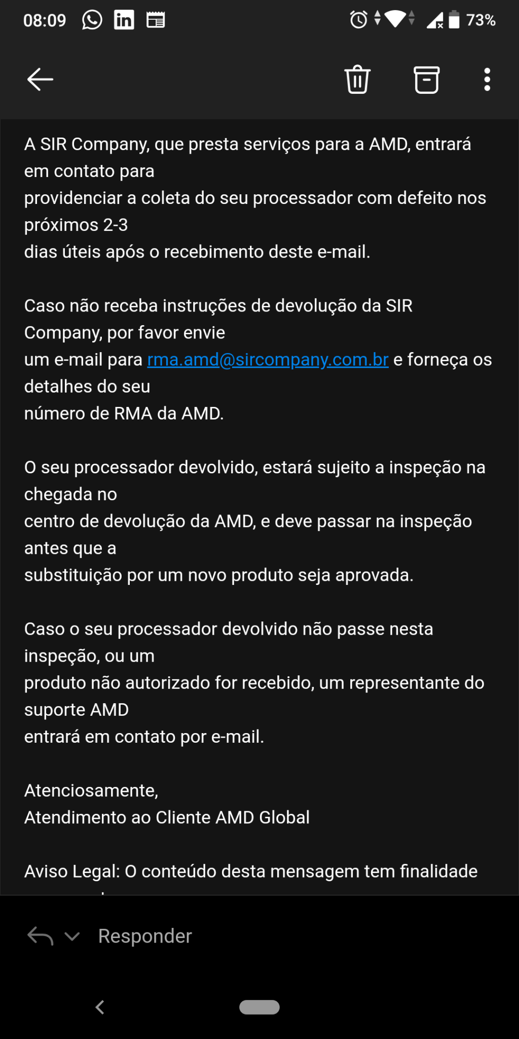

Pedi na quinta cedo, acredito já eram pra eles terem entrado em contato pra pelo menos perguntar mais detalhes, não sei quanto tempo que eles demoram pra dar um feedback, pedi por esse site: https://www.amd.com/pt/support/kb/warranty-information/rma-form
1 minuto atrás, Adriano Cassimiro disse:
@David Armstrong Ja acionei o suporte da AMD, agora tô na fase dos testes. Uma enrolação enorme. Me pediram para testar a memória em cada um dos slots rodando (esqueci o nome do teste) por nove horas cada uma das vezes. Um trabalho da *****@Otávio Rebelato minha placa-mãe é a mesma que a sua.
Quando acionei o suporte eles disseram que pelas situações citadas e pelo fato do teste com o Prime95 ter travado a máquina, o problema realmente era com o processador. Mas só ficam mandando testes e mais testes, e isso já tem quase 1 mês.

No meu caso, eu não solicitei a garantia logo de cara. Eu só entrei em contato com o suporte para ver se num era algum problema de incompatibilidade que estava acontecendo. Depois de passar uns 15 dias fazendo testes. Ai sim eu solicitei a garantia que foi uns 7 dias úteis, até eu poder enviar o processador para eles.

No meu caso foi o processador sim, a Amd nem pediu pra fazer testes, já pediram pra enviar o processador pra garantia, e já até estou com outro processador novo e o problema de travar não ocorreu mais. Só que no meu caso a máquina travava de eu ter que desligar ele no botão power.
