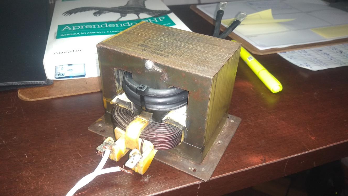

Olá pessoal,
É o seguinte, eu estou querendo utilizar um trafo de microondas para construir um Pirógrafo.
No caso eu usaria o primário do trafo apenas, para isso eu removi o secundário pois irei elevar
a corrente e diminuir a tensão. No meio da retirada do secundário me veio a mente que retirei esse
trafo na sucata e que ele poderia estar com defeito, enfim, meti o multímetro na escala de resistência
para medir o primário com o secundário já removido, o multímetro deu 1.1 ohms, o trafo está ruim ?

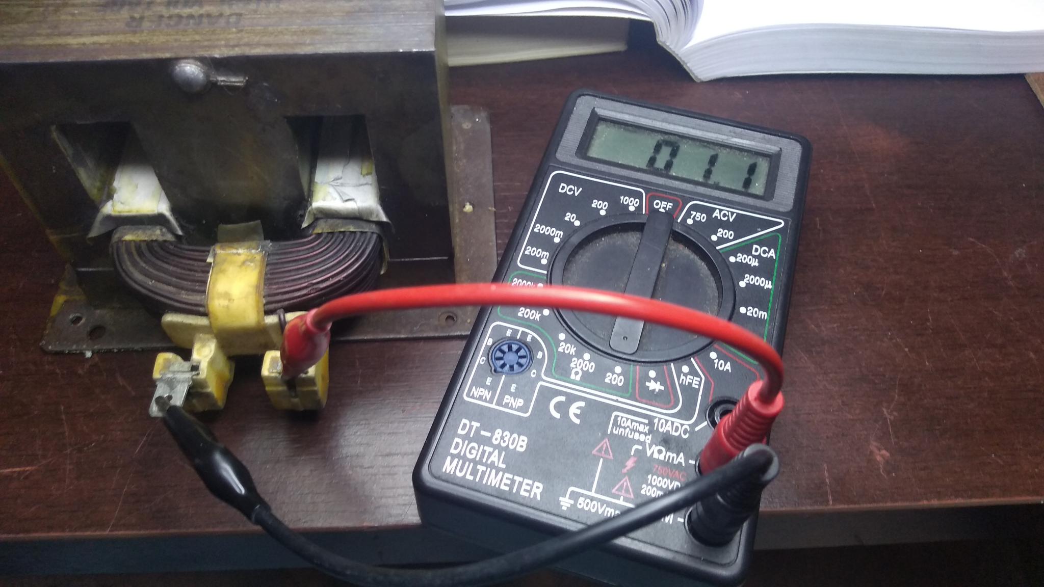

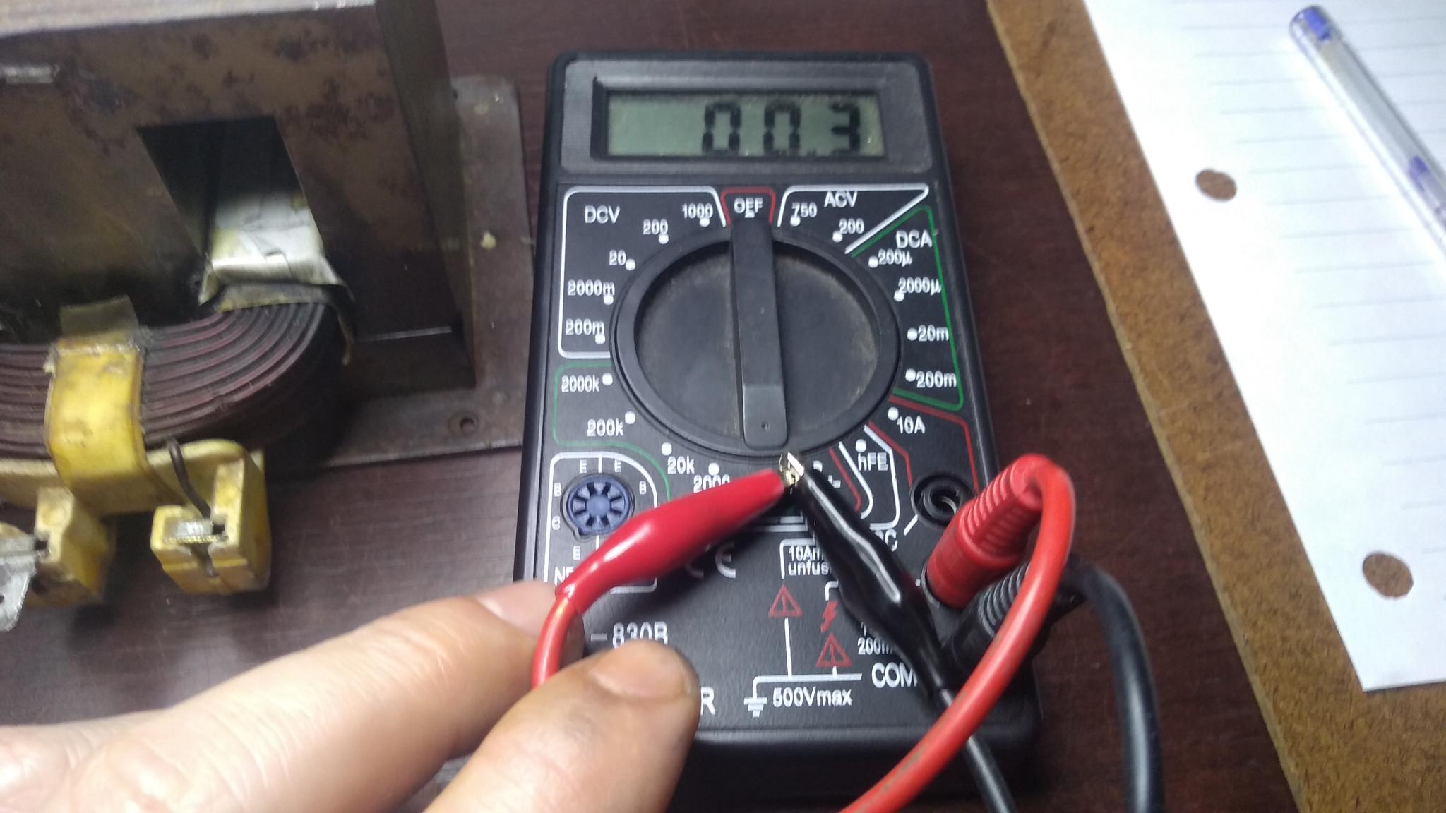

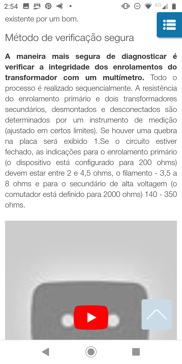

Pelo  vídeo que postei a resistência do primário de um trafo de microondas é próxima de zero ohm. Num artigo que estou postando junto com as fotos das medições a resistência do primário de um trafo de 220v de entrada é entre 2 e 4.5 ohms o meu é 127V e está dando 1.1 ohms, a resistência das ponteiras do.meu multímetro está dando 0.3 ohms, logo eu acho que o primário do trafo está OK, estou correto ?
Teste da resistência na escala de resistência no mais baixo.
Foto do teste da resistência das ponteiras do multímetro.

Parâmetros que peguei na web

Ahhh agora que vi que você removeu o alta tensão apesar de você já ter escrito... 1.jpg>1k.txt . Achei que você devia ter deixado ele como primario. Você até pode ligar deste jeito aí mas a corrente a vazio deve ser bem grande. Ligue mesmo com a lâmpada (se existir a incandescente) em série. Pra seu pirógrafo penso que umas 5...20 voltas de fio 10mm deve incandescer sua ponteira mesmo com a lâmpada em série: mais seguro.

medi um que tenho aqui (bom) e deu 2.4 ohms, sendo que aqui a rede é 220v, se sua rede for 110v, é bem provavel que a resistencia seja esta mesmo..

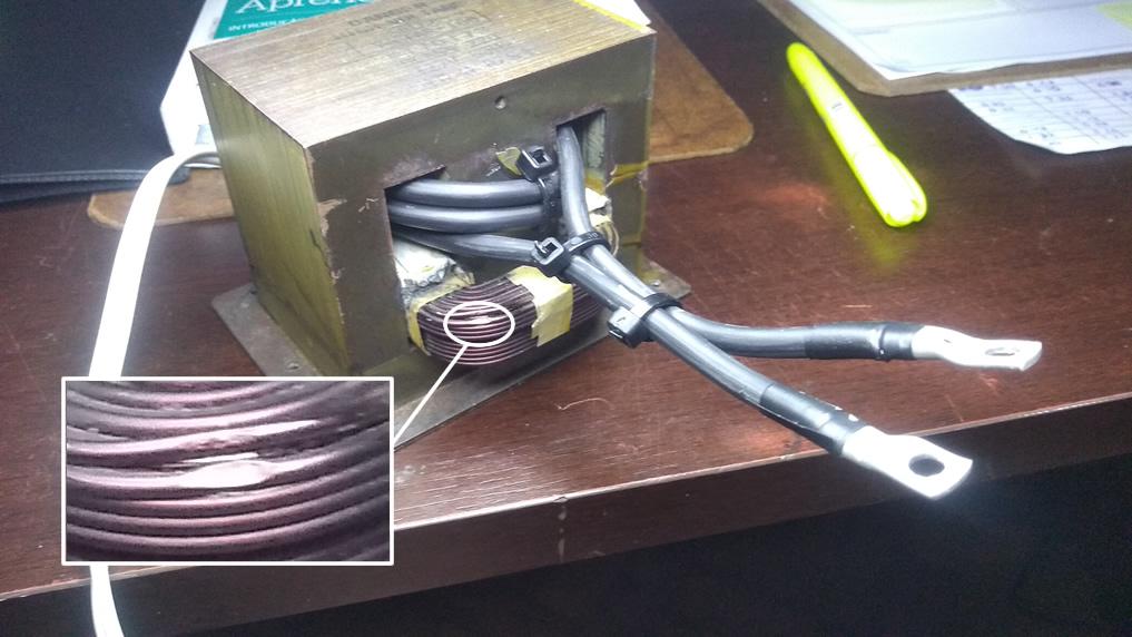

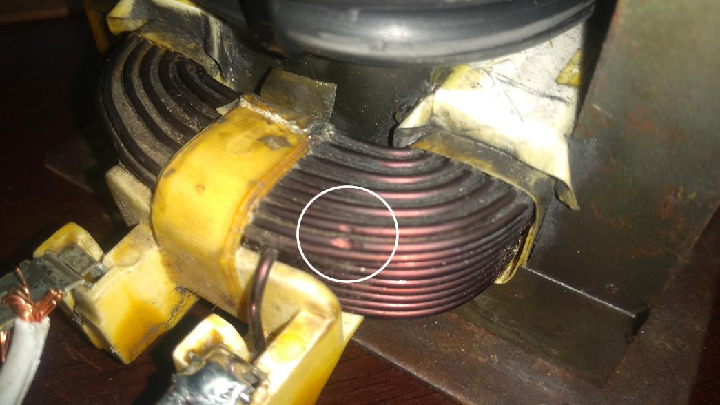

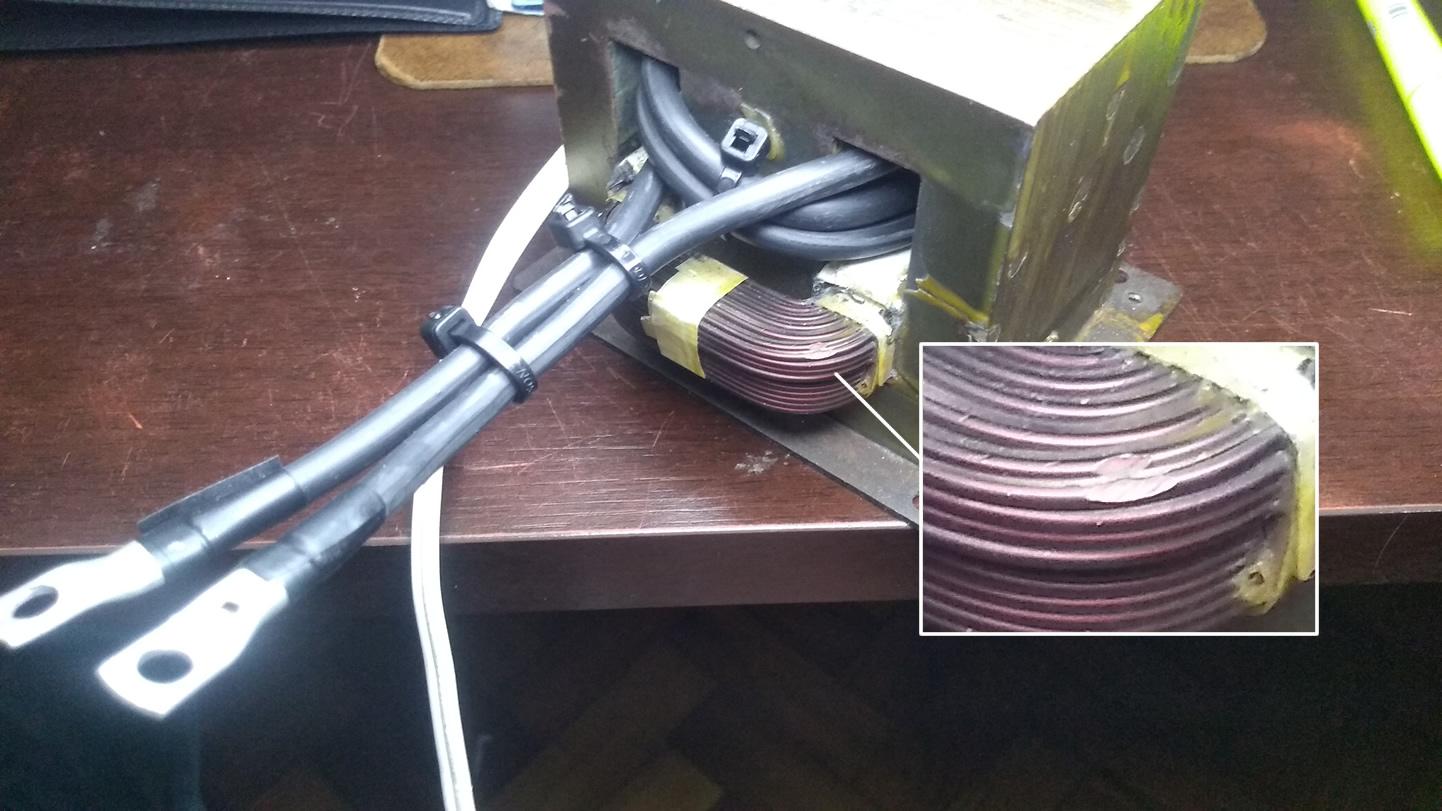

Olá pessoal,
Eu testei o TRAFO do microondas, no secundário fiz 3 espiras de fio 10mm para ter uma saída de 3V e a corrente necessária
para fazer o pirógrafo, eu pretendo colocar um dimmer de 2000w para controlar a corrente.
MAS, está acontecendo o seguinte, o TRAFO está tendo uma pequena vibração, não é muita, é bem pequena, com o audio
da tv ligada nem dá para escutar, mas em silêncio total eu ouço a vibração e ao colocar a mão também, e ele está esquentando muito, depois de 3 minutos ligado ele está quente, conforme o autor do projeto que estou seguindo disse, eu
devo descartar o TRAFO pois não é normal ele esquentar, (o cara diz que fica com ele ligado 1 hora e sequer fica morno), eu

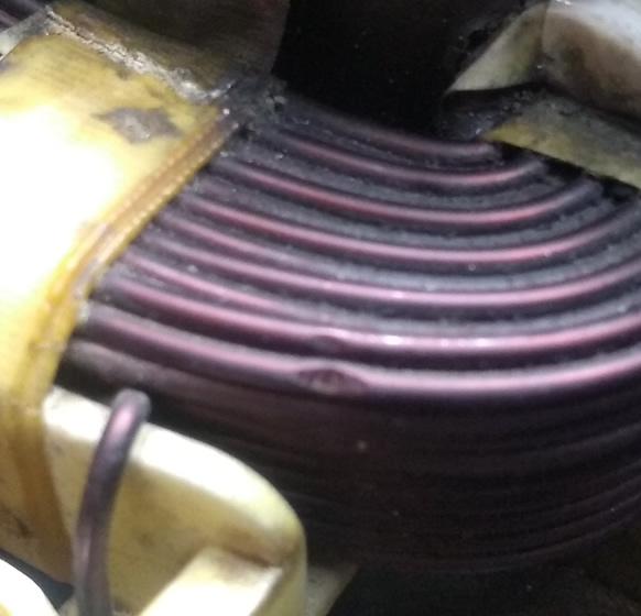

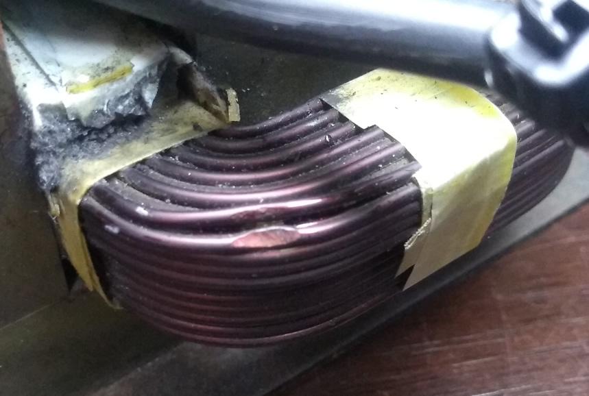

postei aqui porque já desconfiava que ele não tava 100%, eu vejo no enrolamento do primário aguns "tecos" que devem estar
dificultando a condução elétrica.
adicionado 18 minutos depois
Os "tecos" que são visíveis são uns 6 (nas fotos).... E o fato dele estar esquentando, indicam que ele está bichado né ?
Segundo o autor sim, quero saber o que vocês acham ? Estou sendo meio redundante mas sempre gosto de ouvir a palavra
final aqui no Clube do Hardware...
