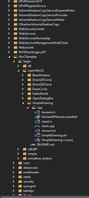

Um número importante de exemplos está aqui: https://github.com/microsoft/Windows-classic-samples e acho que não tem nada parecido.
Recomendo que instale Visual Studio em sua máquina. Se ficar lento apenas aumente sua paciência. Se não conseguir e puder gastar algum dinheiro e tempo, aumente então a memória de sua máquina, a versão de Windows e tente quem sabe um SSD.
Mas não é imprescindível.
O que tem nos tais exemplos?
Tem de tudo. São centenas de projetos completos que você pode rodar com esse roteiro complicado: clique na solução, o arquivo sln, e clique no triângulo verde...
Veja um pedaço:
Tem uma parte só com exemplos de Windows7. Dentro dessa uma pasta com exemplos para iniciantes. Dentro dessas por exemplo uma pasta com exemplos de Win32... Veja lá. E você pode ler os programas todos e alguma documentação direto no GitHub. E pode baixar apenas o programa para rodar em seu ambiente Dev-C++, se fizer questão. Não é o melhor caminho, mas funciona. Para o VisualStudio é um passeio porque já está tudo arrumadinho, os includes, o ambiente, os projetos e tal. Você pode escolher o projeto na barra lateral --- Solution Explorer --- clicar no arquivo da solução, o .sln, e os arquivos todos já ficam disponíveis no IDE e pode rodar o exemplo...
 E rodar direto
Com ou sem o debugger. Com o debugger é legal porque pode parar o programa nas chamadas a API e ver o que tem nas estruturas por exemplo. E eventualmente alterar em tempo real.

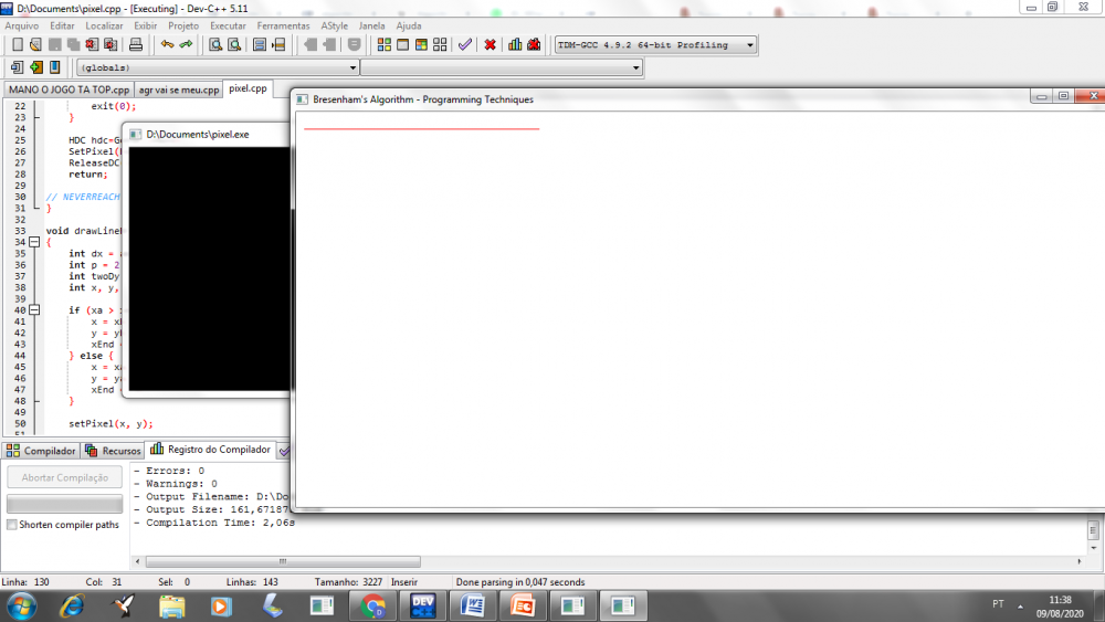

@Lucca Rodrigues @Benjamin Breeg eu quis dizer a janela de fundo branco q aparece
adicionado 0 minutos depois
essa olhe
adicionado 1 minuto depois
agora, Daniel Bittencourt disse:
essa olhe
eu queria colocar a linha na janela de fundo preto
@Daniel Bittencourt
9 minutos atrás, Daniel Bittencourt disse:
Isso daí é o console, você pode até colorir texto e até o background, mas a respeito de manipular pixels, na minha opinião você não deveria estar trabalhando no console.
1 minuto atrás, Daniel Bittencourt disse:
@Lucca Rodrigues então os pixeis que eu colocar vão aparecer na janela branca?
@Daniel Bittencourt
Trata-se de um exemplo de um programa de computador. A cor do fundo da janela é um parâmetro. Em geral a janela que aparece por definição em preto é uma janela de console, onde você escreve em texto, letras e símbolos. E essa "branca" é a janela de uma aplicação para desktop, tipo essa do forum.
Quando você escreve o programa, na verdade na hora do link --- dentro do IDE ou não --- você de alguma forma especifica o sistema do tipo de aplicação que está escrevendo... Eis as opções
/SUBSYSTEM:{BOOT_APPLICATION|CONSOLE|EFI_APPLICATION|
            EFI_BOOT_SERVICE_DRIVER|EFI_ROM|EFI_RUNTIME_DRIVER|NATIVE|
            POSIX|WINDOWS)
            [,major[.minor]]
Direto de https://docs.microsoft.com/pt-br/cpp/build/reference/subsystem-specify-subsystem?view=vs-2019 a documentação...
Ou você ou o IDE especificam isso na hora de gerar o EXE...
De resto é um programa, e faz o que você.... programar
Se vem a janela pretinha provavelmente gerou um programa de console. Que mesmo assim pode gerar janelas.
