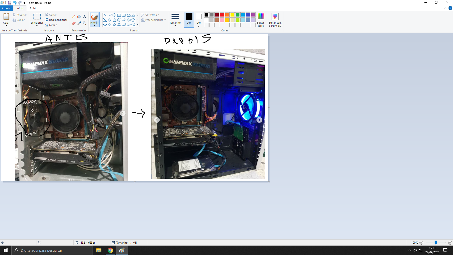

Bom, meu pc era um i3 2120 3.20 e tava chegando a 75 graus celsius, gabinete apertado, resolvi fazer um upgrade e troquei pelo i5 2400, troquei gabinete por um maior e com mais espaço , o técnico no caso pois sou leigo nisso, botou pasta térmica thermal silver ,  um fan na frente e eu comprei um cooler box alta 9 deadpool ( 45 reais aqui na cidade ). Vou mostrar as fotos do espaço.
image.thumb.png.b1fbdf00c451a97cce4320fd63b04b18.pngimage.thumb.png.7e4d6ec4def2f24722ebdd4838ce19d1.png

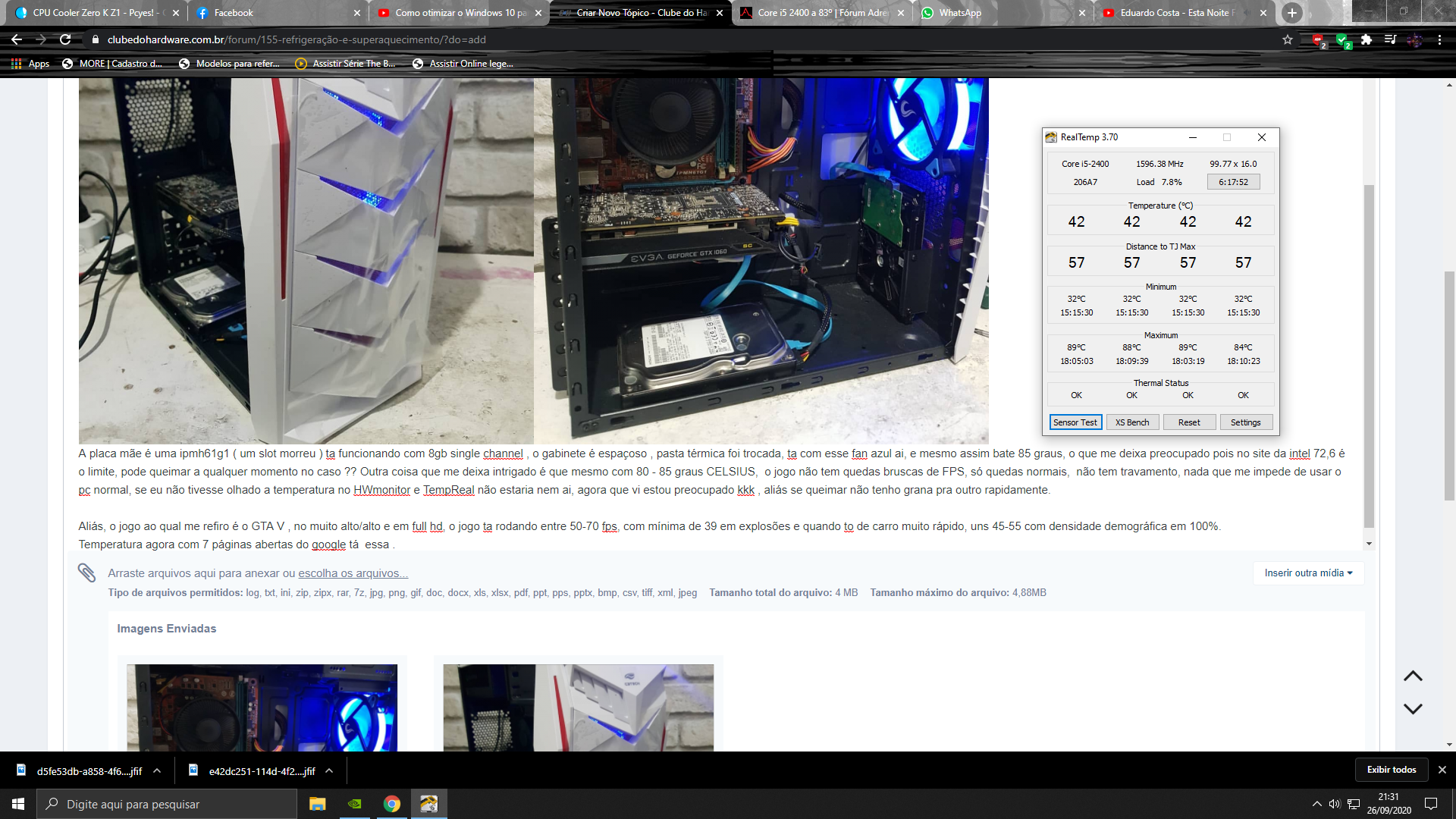

A placa-mãe é uma ipmh61g1 ( um slot morreu ) ta funcionando com 8gb single channel , o gabinete é espaçoso , pasta térmica foi trocada, ta com esse fan azul ai, e mesmo assim bate 85 graus, o que me deixa preocupado pois no site da intel 72,6 é o limite, pode queimar a qualquer momento no caso ?? Outra coisa que me deixa intrigado é que mesmo com 80 - 85 graus CELSIUS,  o jogo não tem quedas bruscas de FPS, só quedas normais,  não tem travamento, nada que me impede de usar o pc normal, se eu não tivesse olhado a temperatura no HWmonitor e TempReal não estaria nem ai, agora que vi estou preocupado kkk , aliás se queimar não tenho grana pra outro rapidamente.
Aliás, o jogo ao qual me refiro é o GTA V , no muito alto/alto e em full hd, o jogo ta rodando entre 50-70 fps, com mínima de 39 em explosões e quando to de carro muito rápido, uns 45-55 com densidade demográfica em 100%.
Temperatura agora com 7 páginas abertas do google tá  essa .
