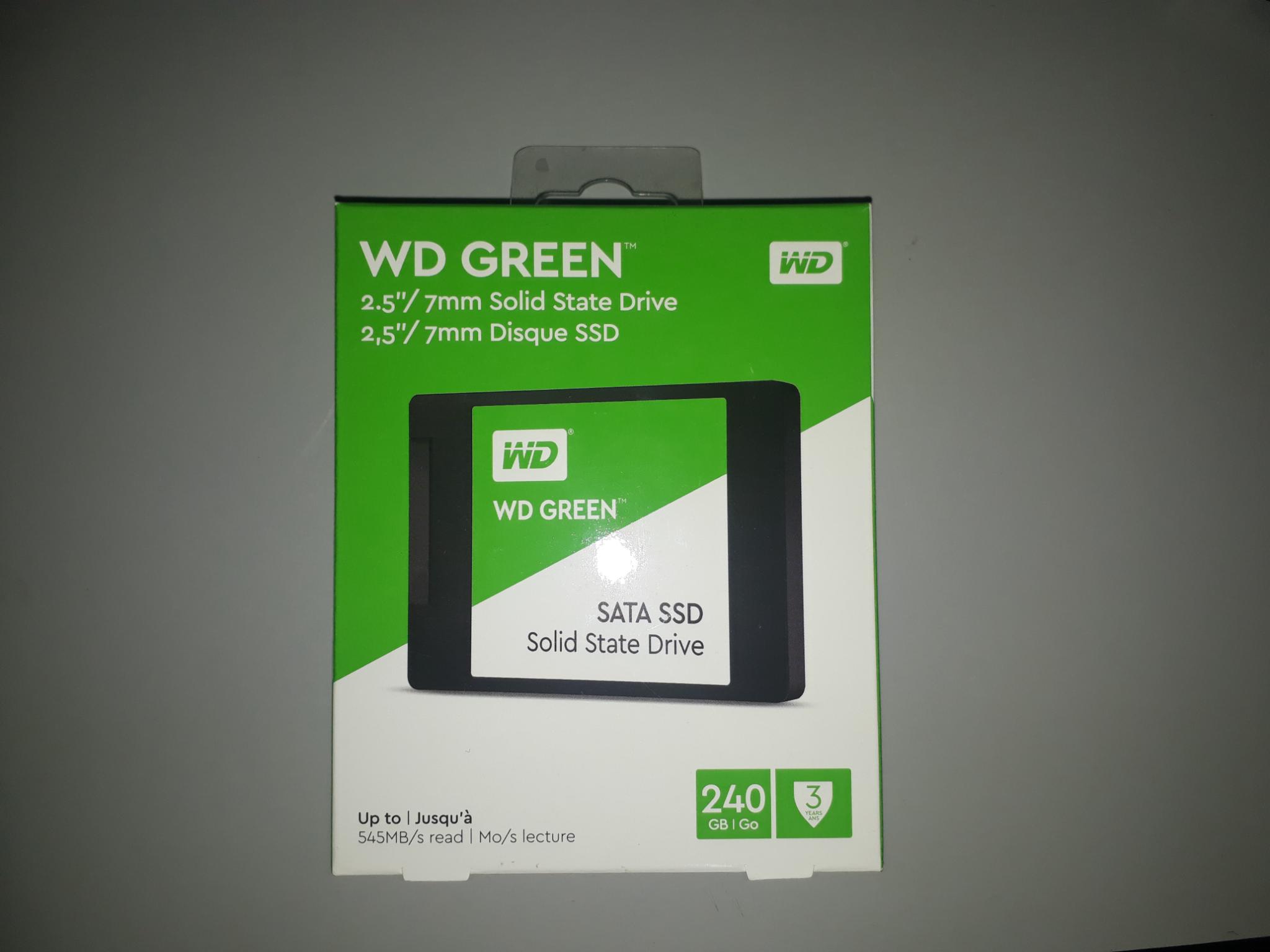

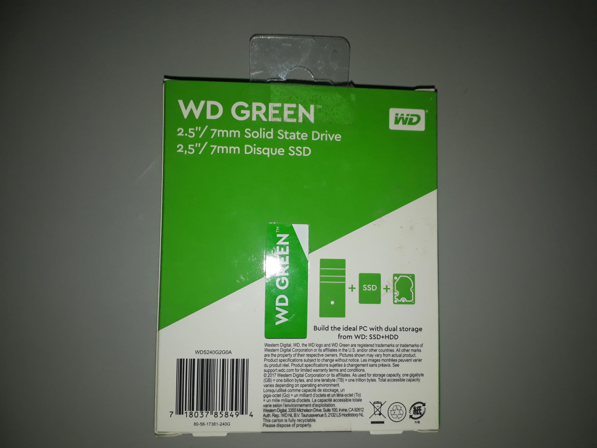

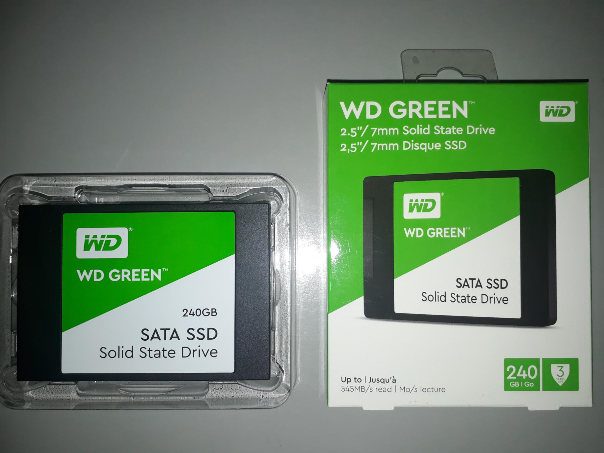

Agora vamos dar uma olhada como vem a embalagem do produto e depois veremos internamente o SSD para que possamos descobrir a qualidade de seus componentes internos como seu devido controlador, NAND Flashs e caso possua, sua DRAM Cache.
Figura 4: Caixa em sua parte Frontal.
Figura 5: Caixa em sua parte traseira.

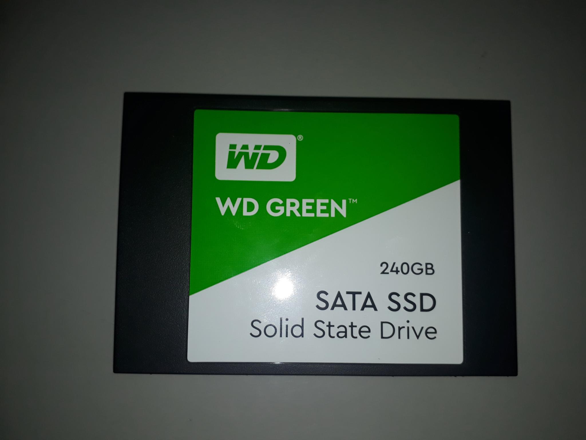

Figura 6: Removendo o SSD de dentro da Caixa.
Figura 7: Western Digital WD Green em sua parte frontal.
Figura 8: Western Digital WD Green em sua parte traseira.

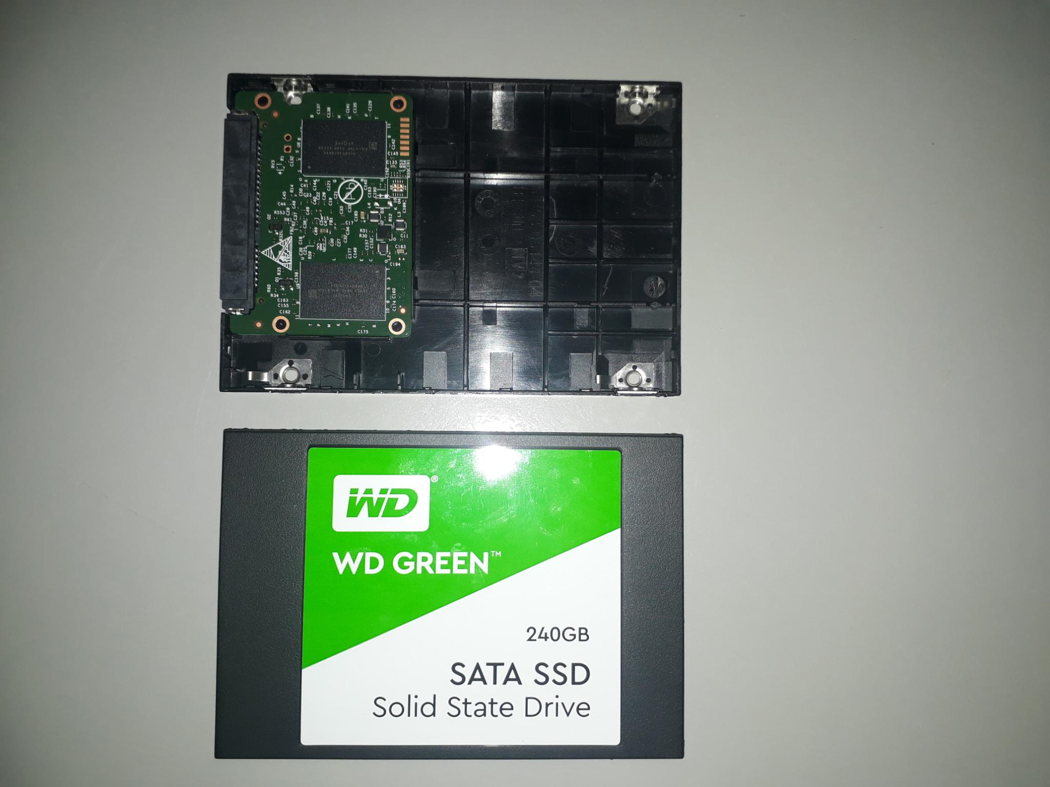

Agora sim vamos para o que realmente importa, farei a abertura do SSD para que possamos ver sua construção Interna. Neste caso o SSD requereu um pouco mais de prática para abrir pois não possui parafusos em sua parte externa, apenas travas de plásticos que precisam de cuidado ao se abrir para não quebrarem.
Figura 9: WD Green aberto.

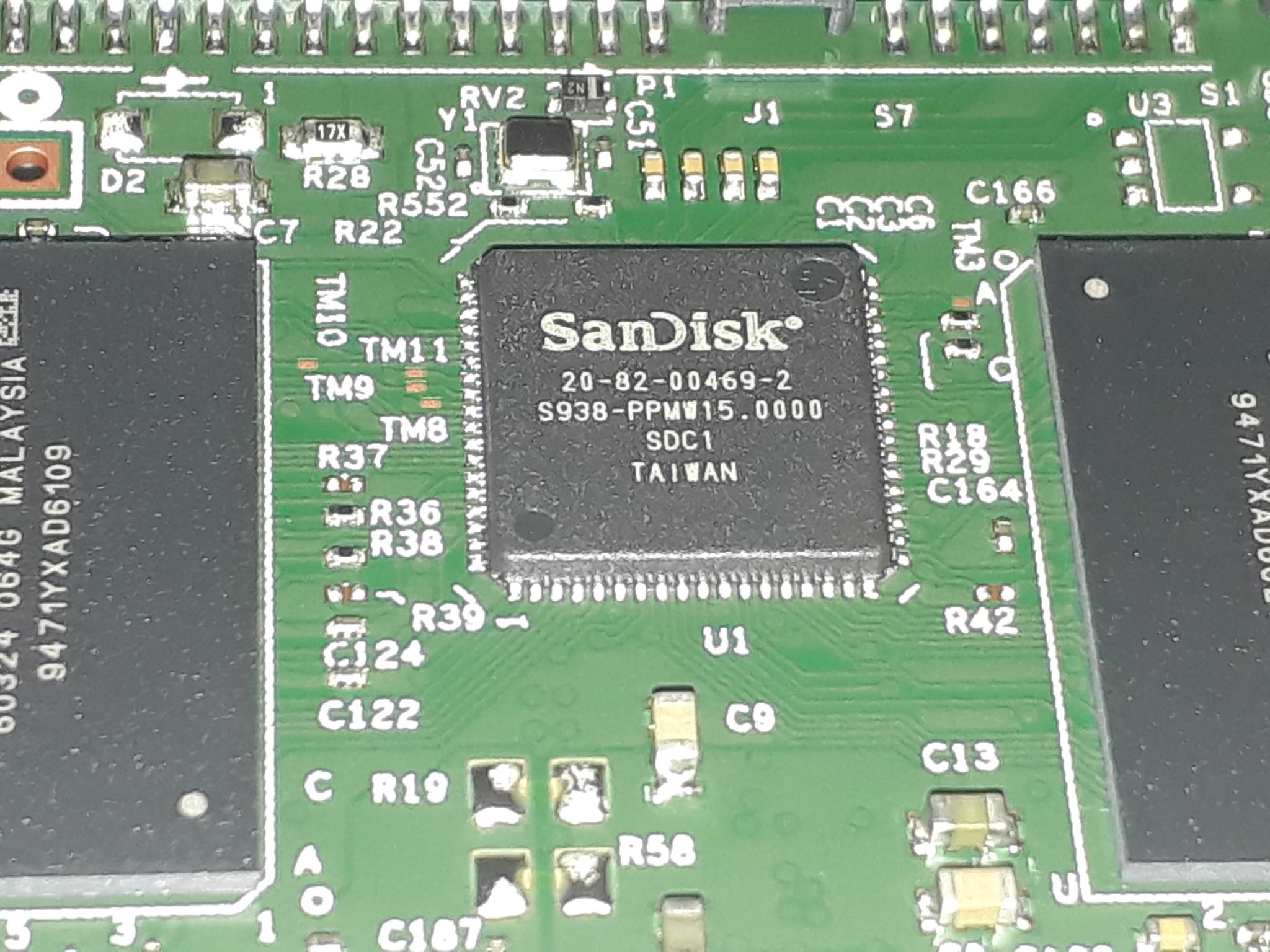

CONTROLADOR
Figura 13: Controlador Sandisk 20-82-00469.
Neste caso este SSD faz a utilização de um controlador de baixo custo da Sandisk 20-82-00469 que pode ser encontrado também nas variantes WD Green no formato M.2. Infelizmente a Sandisk não disponibiliza informações técnicas deste controlador, sei apenas que este controlador oferece suporte a NANDs 3D TLC e é um controlador DRAM-LESS.

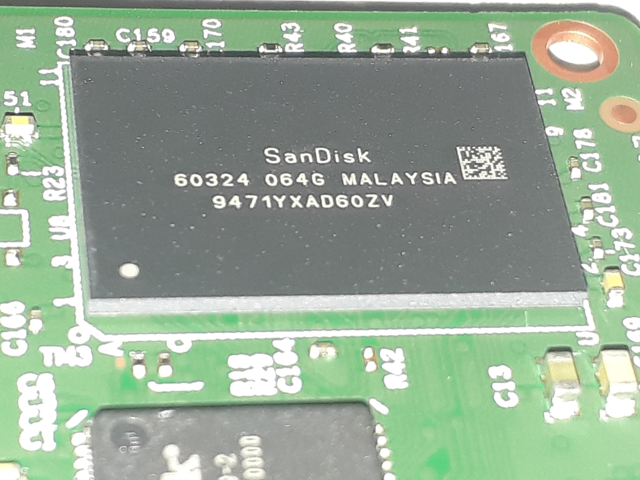

NAND FLASH
Figura 14: Foto NAND Flash Sandisk 60324 064G.
Em relação à seus chips de armazenamento este SSD possui 4 NAND Flashs, sendo 2 em sua parte superior ao lado do controlador e 2 em sua parte traseira do PCB, embora o SSD seja DRAM-LESS, pelo fato de ter mais de 1 ou 2 NAND Flash pode fazer com que o controlador, caso ele suporte, trabalhar com mais canais ativos melhorando a paralelização e por isso melhorar o desempenho do Drive. Infelizmente a Sandisk não informa novamente nada destes chips de memória, Sandisk tem esse péssimo hábito, neste caso não encontrei este modelo de chip em mais nenhum modelo de SSD no mercado nacional, talvez seja possível encontra-lo em SSDs Chineses de baixo custo.

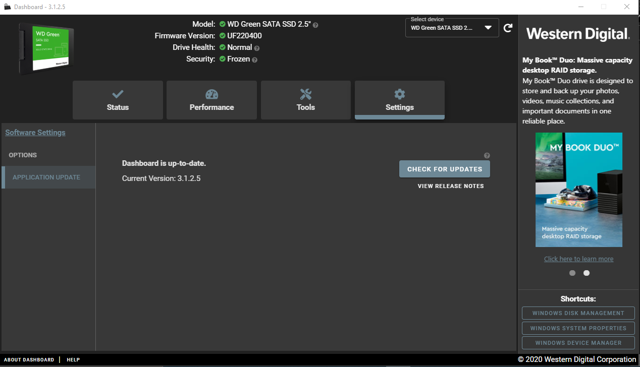

Este SSD acompanha um software chamado de “Western Digital – Dashboard” que pode ser baixado diretamente através do site da fabricante, neste trecho deste artigo iremos abordar o software em si.
À seguir veremos algumas screenshots do software do Dashboard.

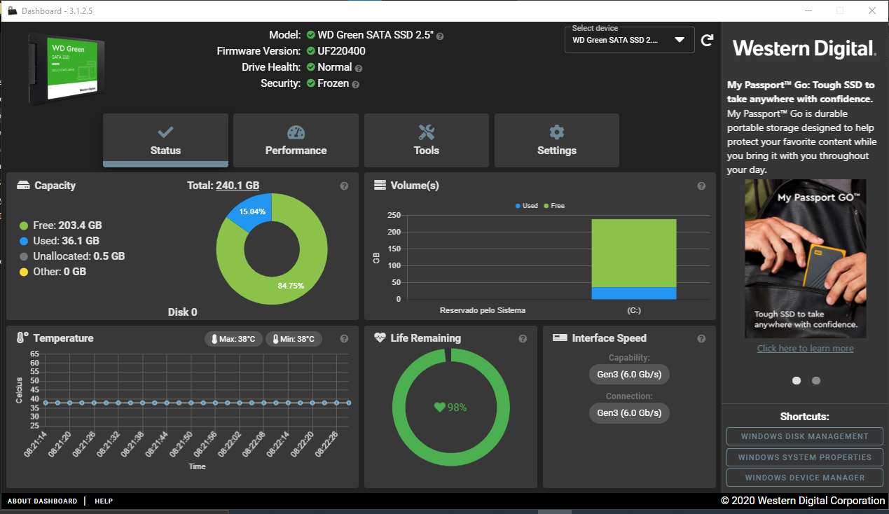

Figura 39: Software Dashboard – Tela principal – Status.
Nesta tela, vemos diversos informações do dispositivo, como a saúde dele, que está indicando 98% neste SSD, vemos os volumes ou partições que foram criadas, porcentagem de espaço livre e usado, informações da versão do Firmware do SSD, além de sua temperatura de operação em um breve período de tempo.

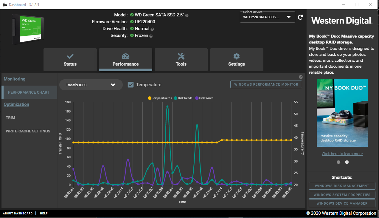

Figura 40: Software Dashboard – Performance.
Nesta outra tela, temos alguma opções onde podemos habilitar ou desabilitar o T.R.I.M. do SSD, “Write Cache” (SLC Caching), e temos um gráfico de performance, onde podemos ver suas taxas de escrita e leitura em MB/s e IOPs além de sua temperatura.
Figura 41: Software Dashboard – Tools.
Nesta outra tela, “Tools” é uma janela voltado as ferramentas que o SSD possui, como capacidade de criar mídia bootável, apagar partições do Drive, realizar atualização de Firmware do SSD, temos a sessão do S.M.A.R.T. onde podemos fazer um teste curto e um estendido para sabermos a integridade do SSD, além de termos a opção de baixarmos o Acronis (software de clonagem de disco) em “Additional Software”. Junto disso temos 2 abas em configurações avançadas que podemos ver brevemente dados do dispositivo de armazenamento e dados do Sistema operacional em si.
Figura 42: Software Dashboard – “Settings” - Configuraões.
 Nesta última tela, temos a sessão de procurar e realizar update do Western Digital Dashboard apenas, onde ele se conecta com os servidores da Western Digital e baixa e instala sua versão mais recente.
