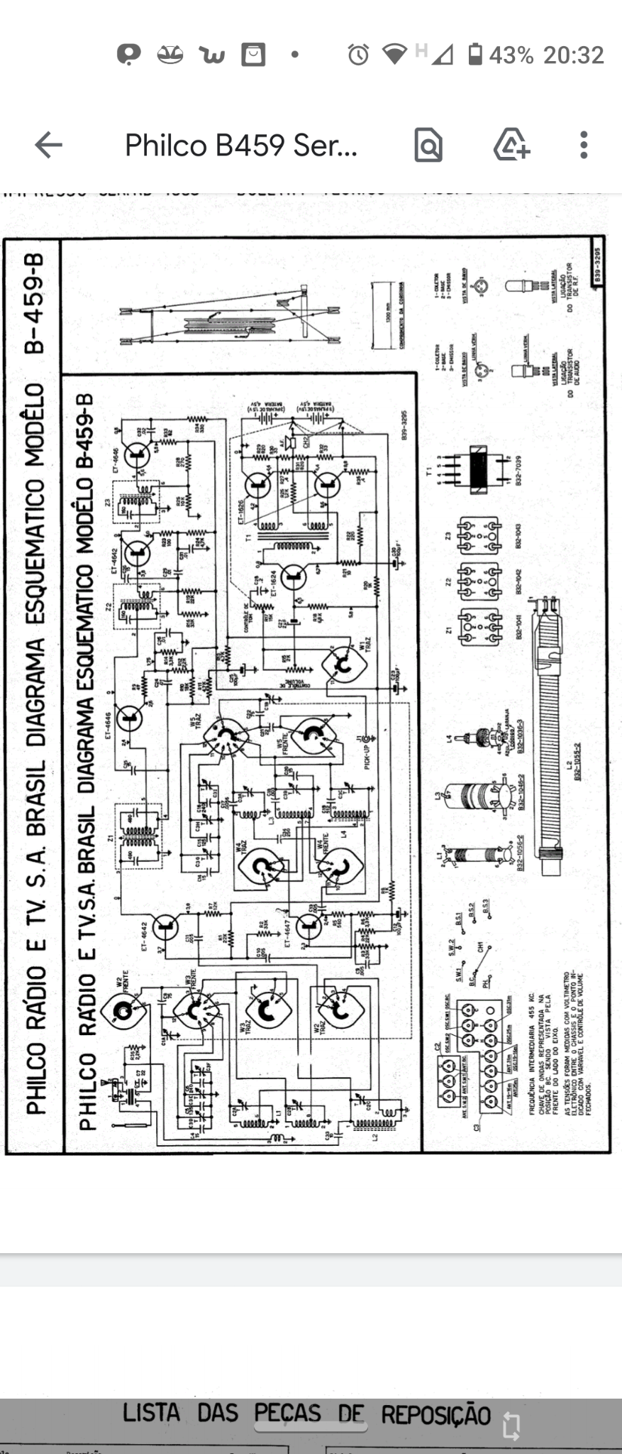

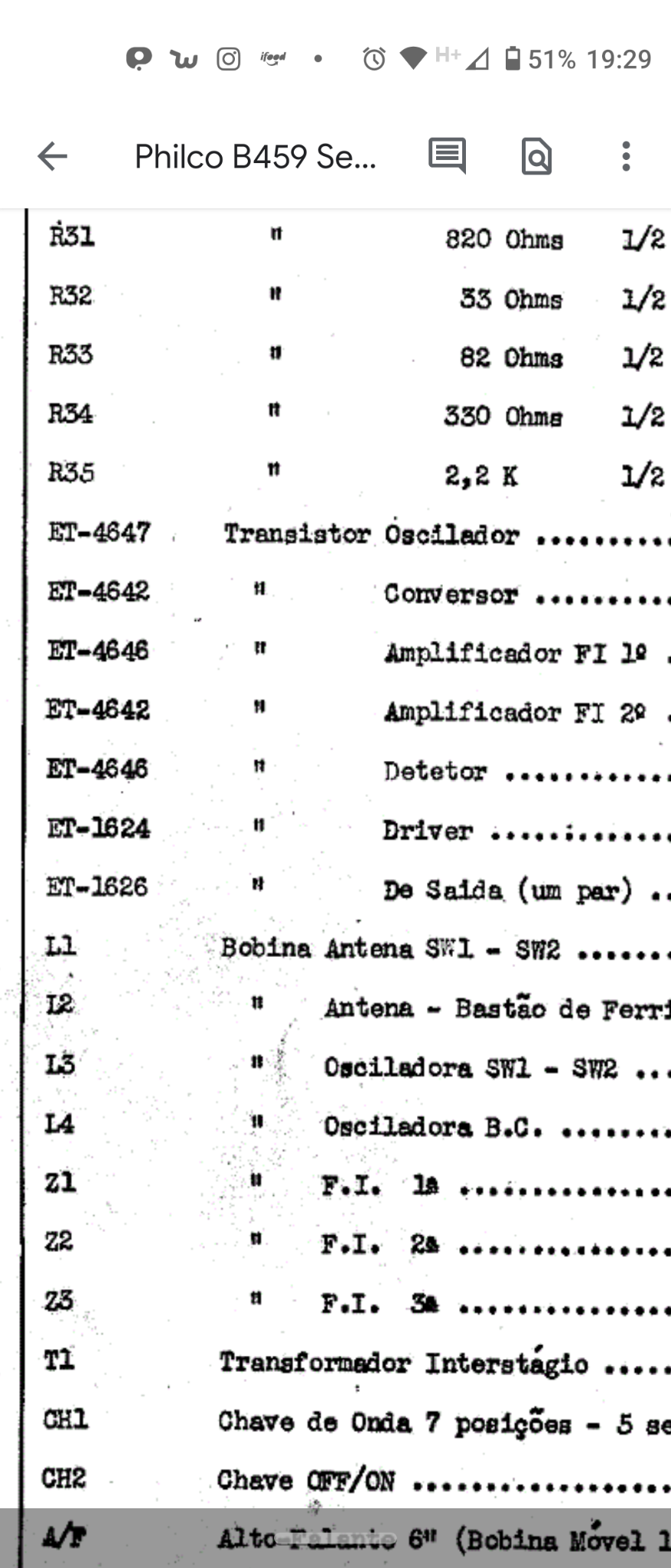

Olá pessoal boa noite estou precisando de uma ajuda de vocês, possou um rádio Philco transglobe b-459, o qual foi retirado todos os transistores. consegui o esquema elétrico dele entretanto como a Philco utiliza uma numeração própria não estou conseguindo achar os equivalentes.. Será que vocês poderiam me ajudar segue a lista:
Et 4646
Et4642
Et 4647
Et 1624
Et1626
Gostaria de trazê-lo de volta a vida pois excetuando os transistores, tudo parece ok...
Philco B459 Service.pdf
@Ricardo S Ferreira
Te agradeço pelo retorno, postei o esquema em anexo não consegui colocar como foto aqui porque ele tá em PDF, se tu puder dar uma olhada te agradeço

Eu tive um rádio Transglobe, mas a caixa externa era diferente. Ele deixou de funcionar.
O problema maior do meu, e pode ser também do seu, era mau contato nas chaves que selecionavam as faixas de AM e a de FM.
Nem dava para eliminar o problema e, com pesar, tive que jogar no lixo.
Antes de partir para a procura de transistores, confirme que as chaves de onda estejam com bons contatos.
MOR_AL
Em 16/01/2021 às 10:02, Ricardo S Ferreira disse:
@MOR o problema é que o rádio dele está sem nenhum transistor.
Eu sei, mas se as chaves, que já estão no rádio, estiverem com mau contacto, poderá ser praticamente impossível de resolver. Aí a procura por transistores não adiantará de nada e terá sido um "tempo perdido".
O rádio dele tem o exterior diferente do que eu tinha. No meu nem dava para acessar as chaves, pois havia um monte de circuitos impedindo.
Em tempo:
Eu nem começaria esta empreitada. Não houve tentativa de consertar este rádio.
A falta de TODOS os transistores indica claramente, que este rádio foi sucateado, talvez para possuir peças, para vendê-las avulsas ou para consertar outros rádios semelhantes. Certamente não há defeito que queime todos os transistores, mesmo invertendo as pilhas.
