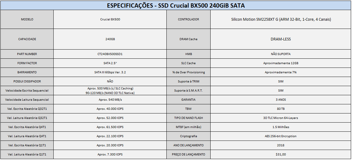

Antes de iniciarmos os testes, daremos uma breve olhada em suas especificações que o fabricante disponibiliza em seu site, podemos ver a seguir:
Figura 2: Especificações Crucial BX500 Fabricante.
A seguir podemos ver algumas especificações mais detalhadas deste SSD:
Figura 3: Especificações mais detalhadas.

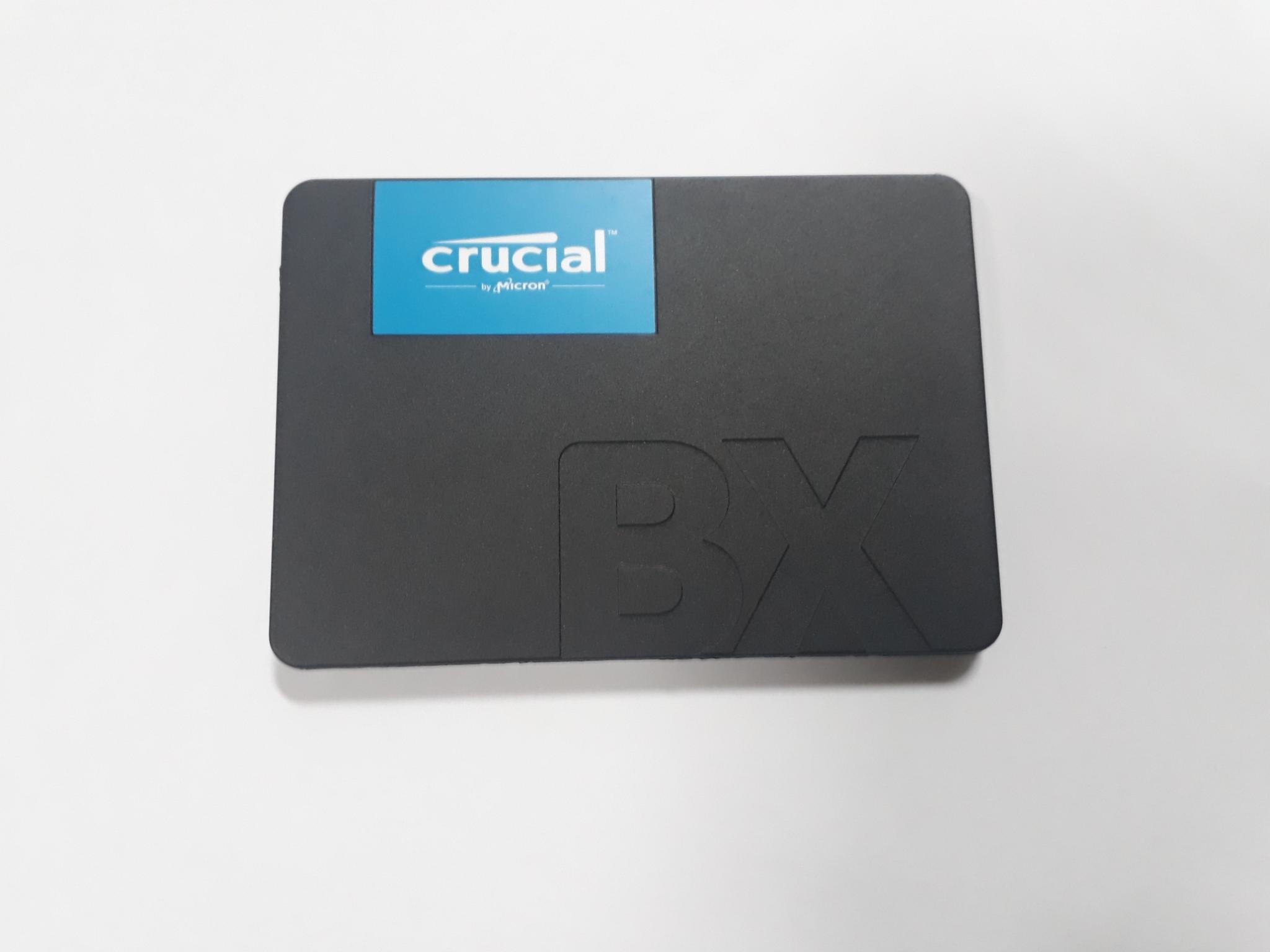

Figura 5: Crucial BX500 em sua parte frontal.

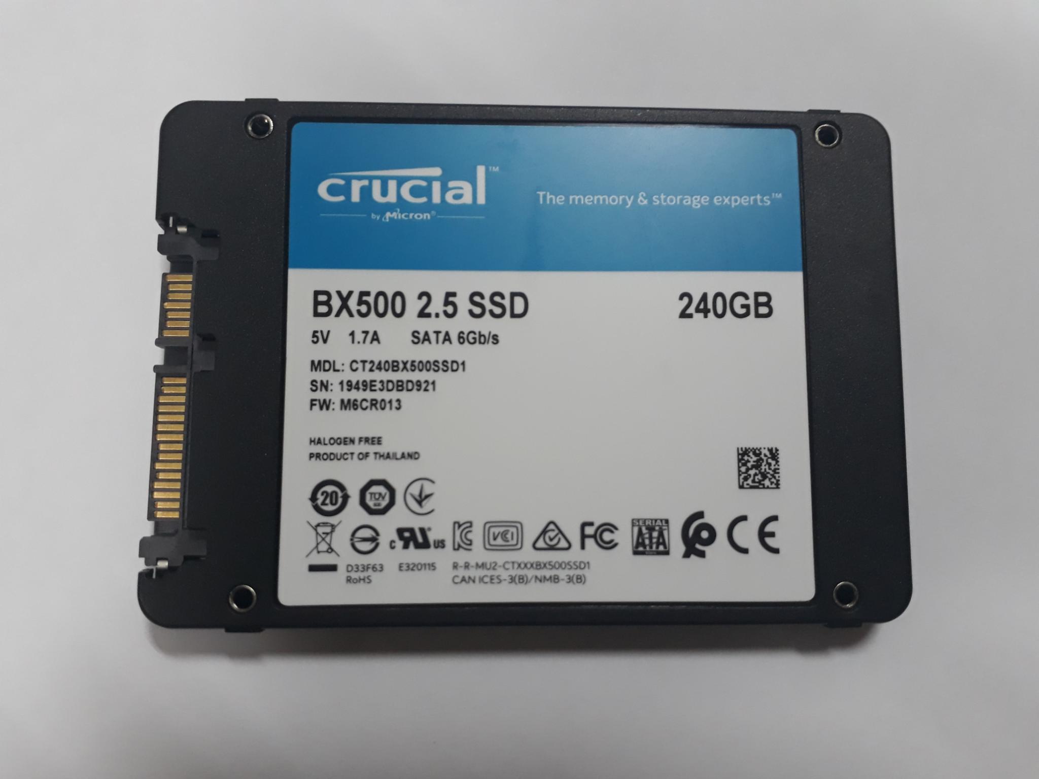

Figura 6: Crucial BX500 em sua parte traseira.

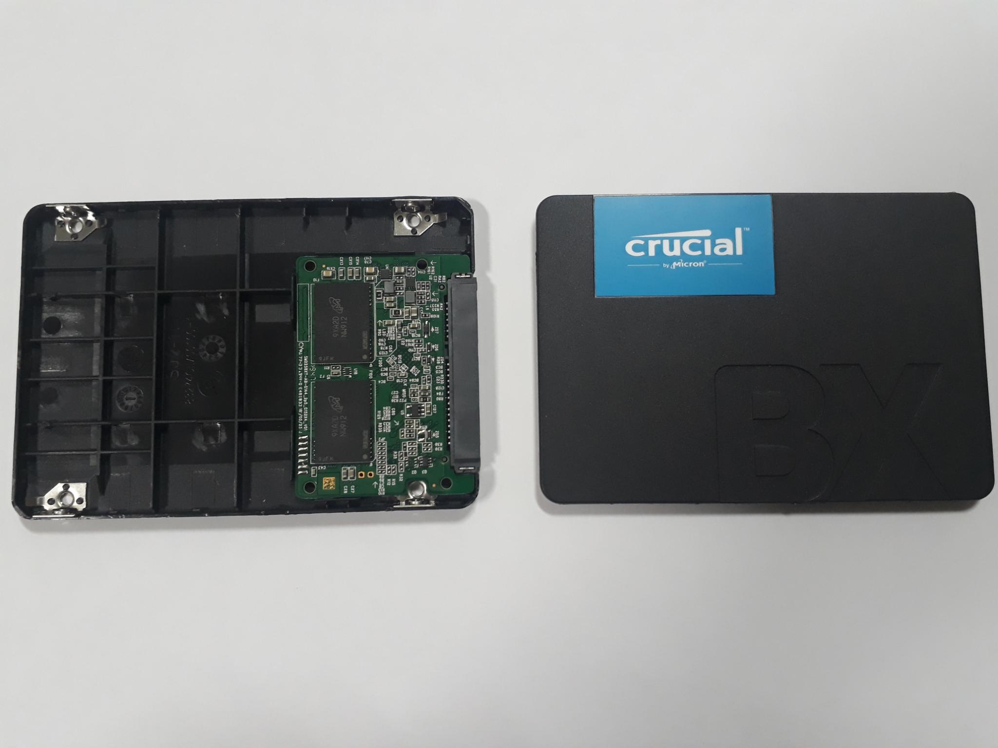

Figura 7: Abrindo o Crucial BX500.
Agora sim vamos para o que realmente importa, farei a abertura do SSD para que possamos ver sua construção Interna. Neste caso o SSD requereu um pouco mais de prática para abrir pois não a possuí parafusos em sua parte externa, apenas travas de plásticos que precisam de cuidado ao se abrir para não quebrarem.

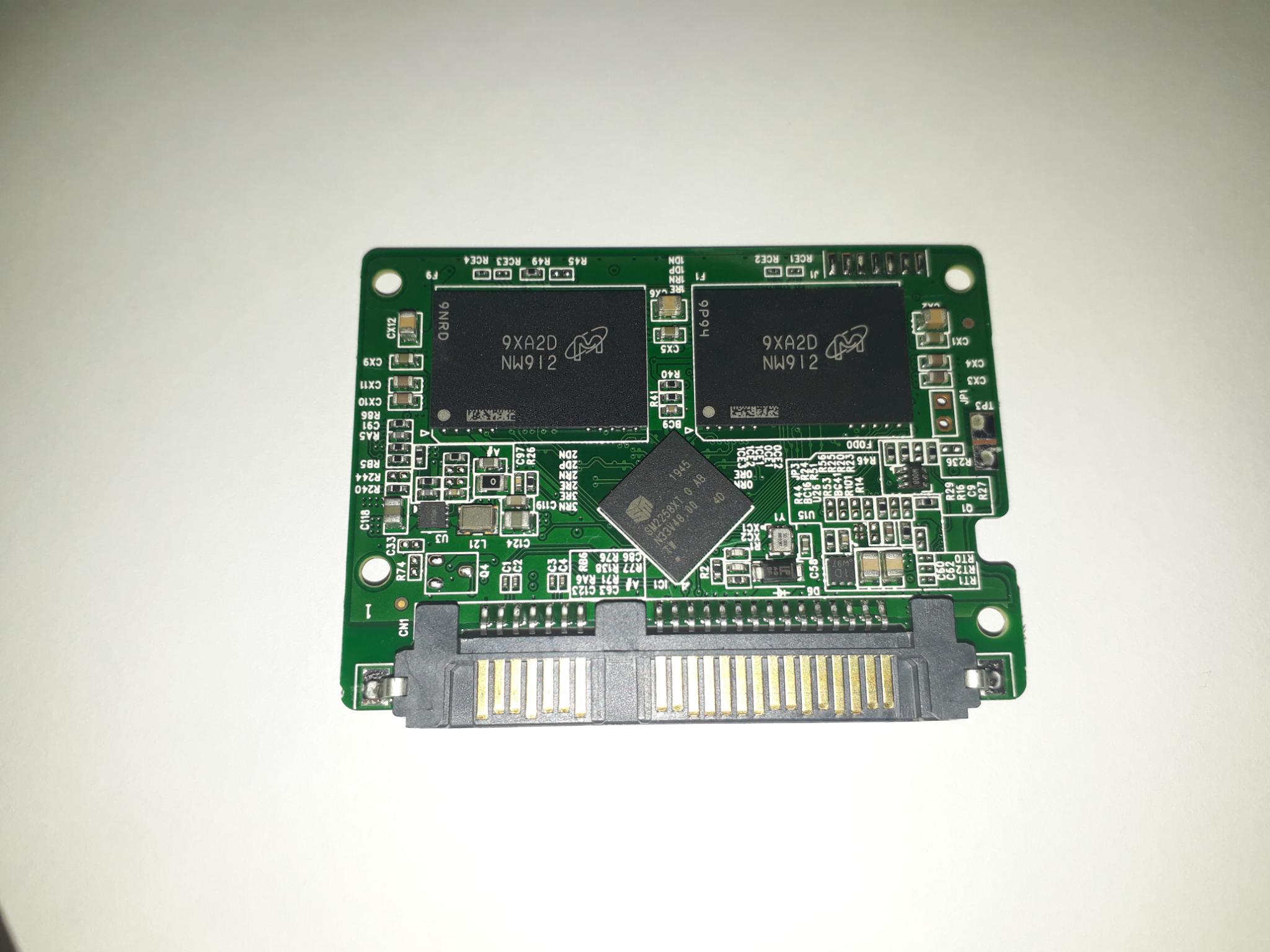

Figura 9: Parte Frontal do PCB do SSD.
Figura 10: Parte Traseira do PCB
A seguir veremos fotos dos componentes internos do SSD:

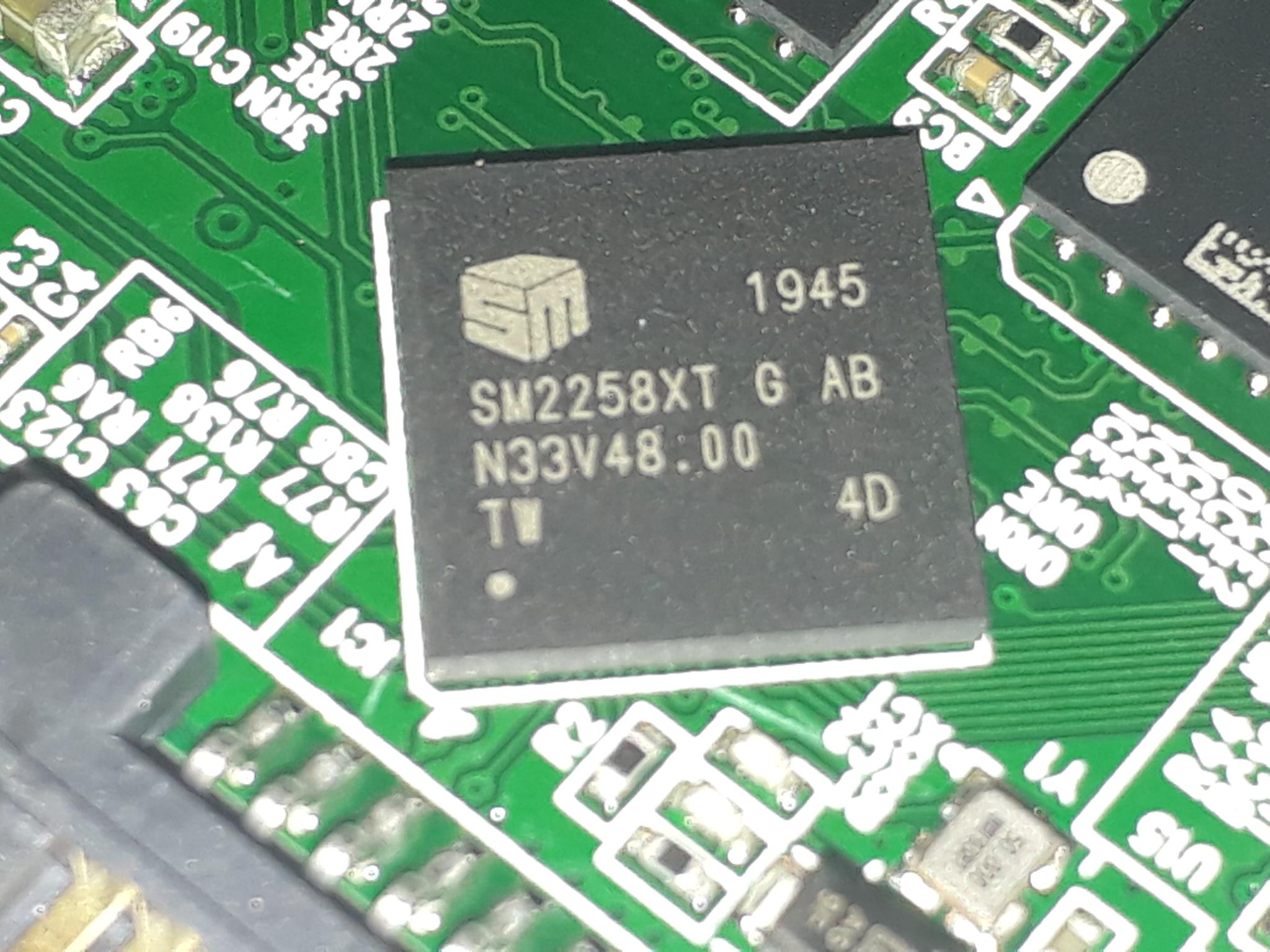

CONTROLADOR
Figura 11: Controlador Silicon Motion SM2258XT G.
Neste caso este SSD faz a utilização de um controlador de bem conhecido da Silicon Motion, o Silicon Motion SM2258XT que é um micro controlador ARM Risc 32-bit de 1 núcleo com suporte até 4 canais de comunicação e 4-C.E por cada canal com suporte a SLC Caching, porém DRAM-Less, este controlador é um controlador bem conhecido e é utilizado em diversos outros projetos como os Western Digital WD Green, ADATA SU650 e de outros como os HPs S700.
DRAM CACHE
Neste caso este SSD não possui DRAM Cache para armazenar as tabelas de mapeamento (FTL) para que possa ajudar a melhorar o seu desempenho, portanto suas tabelas são armazenadas diretamente nas NANDs 3D TLC.

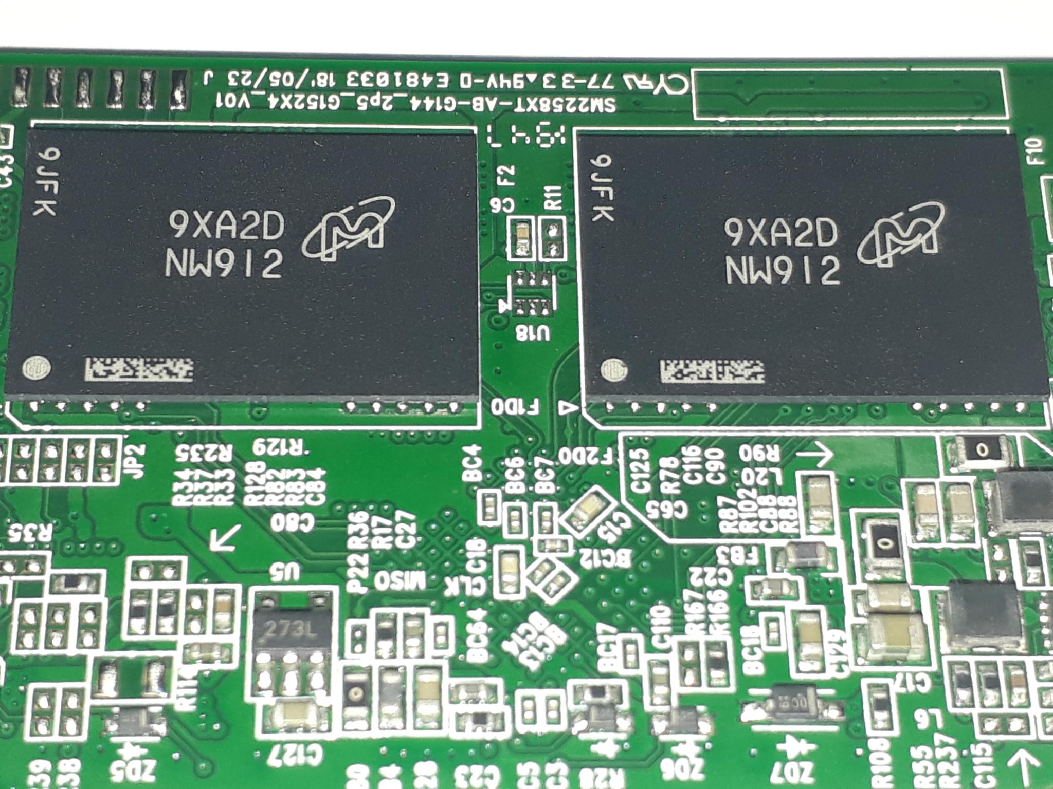

NAND FLASH
Figura 12: NAND Flash 3D TLC 64-Layer Micron
Em relação a seus chips de armazenamento, este SSD possui apenas 4 NAND Flashs de 64GB com 8 Dies de 8GB cada, totalizando seus 240GB onde 224GB são disponíveis para o uso e 16GB disponíveis para o processo de Over provisioning.
Infelizmente não foi possível encontrar documentação deste chip fabricado pela Micron, porém foi encontrado algumas informações deste chip, ele tem uma frequência de operação de 333MHz (em paralelo), tem uma tensão de operação de 2.5V ~ 3.6V, suporta temperaturas de armazenamento entre 0ºC ~ 70ºC e possui 8 DIES de 8GB dentro de cada chip NAND Flash.
Este mesmo Chip era encontrado nas primeiras variações do Crucial MX500 de 500GB que surgiram em 2018.

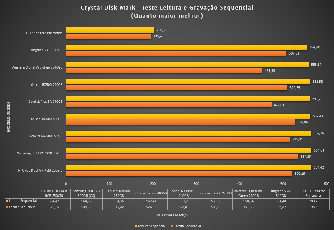

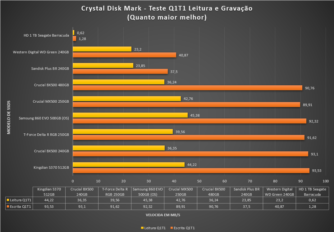

A seguir veremos um teste utilizando o Crystal Disk mark comparando suas velocidades de escrita e leitura sequencial com diferentes tamanhos de espaço livre no SSD, desta forma podemos ver o quanto o SSD perde performance enquanto ele se enche.

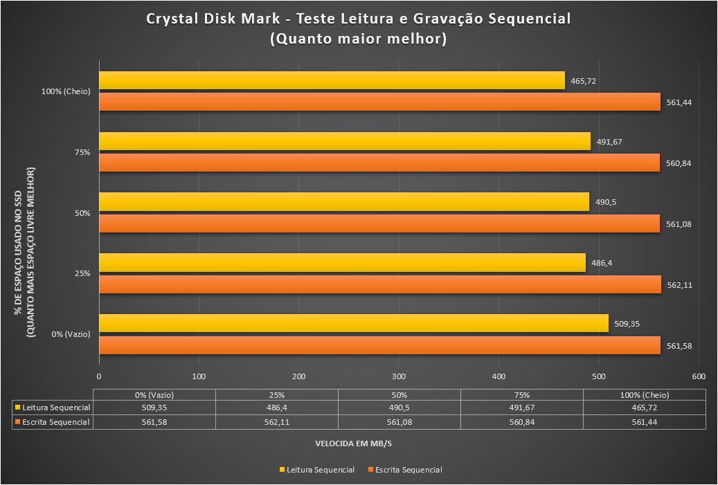

Figura 16: Gráfico comparativo Crystal Disk Mark Sequencial (0% à 100% espaço usado).
Figura 17: Gráfico comparativo Crystal Disk Mark Sequencial.
Como podemos no gráfico comparativo de espaço utilizado em leitura e gravação sequencial, podemos ver que o SSD mantém um bom desempenho até mesmo quando passamos da margem de 75% de espaço utilizado, não apresentando uma queda grande em suas velocidades sequenciais.
Em relação à outros SSDs, suas velocidades sequenciais foram similares ao Crucial MX500 de 250GB.

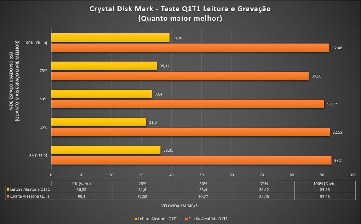

Figura 18: Gráfico comparativo Crystal Disk Mark Aleatório Q1T1 (0% à 100% espaço usado).
Figura 19: Gráfico comparativo Crystal Disk Mark Aleatório Q1T1.
Acima vemos que o mesmo ocorre no teste de 0% a 100% de espaço utilizado em Q1T1, onde até 75% de espaço não temos uma queda brusca de performance, mas curiosamente a performance se manteve até mesmo com o disco quase cheio (perto de 99% de espaço em uso).
Agora em comparação com outros SSDs, o BX500 (240B) teve velocidades de escrita (Q1T1) similar ao Samsung 860 EVO que estava com o OS. Já suas velocidades de leitura foram similares a unidade BX500 de 480GB

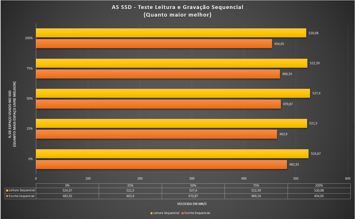

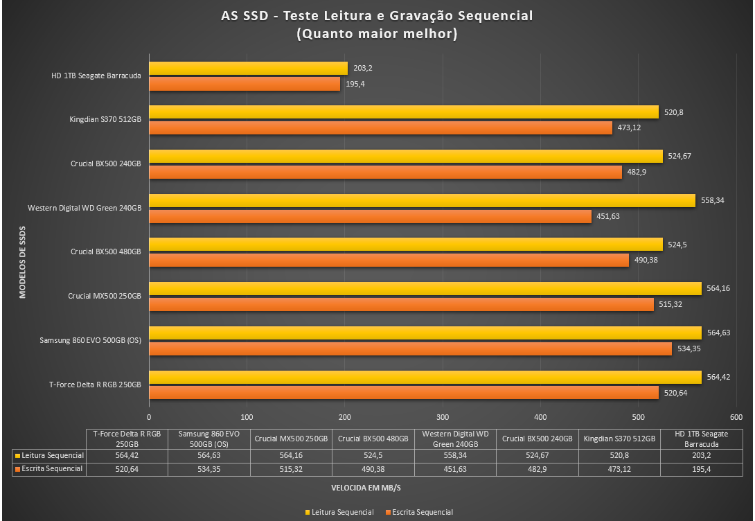

Figura 20: Gráfico comparativo AS SSD Sequencial (0% à 100% de espaço usado).
Figura 21: Gráfico comparativo AS SSD Sequencial.
Neste outro teste desta vez utilizando o AS-SSD vemos algo parecido com o que ocorreu com o Crystal disk Mark, onde até 75% de espaço o SSD manteve uma performance consistente.
Em relação aos demais SSDs deste comparativo, no AS-SSD ele também se assemelhou ao BX500 (480GB).

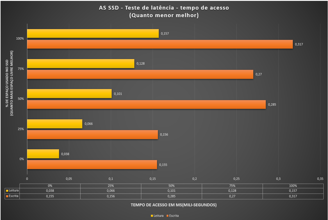

Figura 22: Gráfico comparativo AS SSD – Tempo de Acesso (0% à 100% de espaço usado).
Figura 23: Gráfico comparativo AS SSD – Tempo de Acesso.
Neste teste de latência do AS-SSD podemos ver sua latência de escrita permanece a mesmo entre 0% até 25% de espaço utilizando tendo quase duplicado em ~50% de espaço utilizando, e quando atingimos perto dos 100% de espaço utilizado sua latência foi 2x maior do que do início do teste. Já sua latência de leitura foi aumentando gradualmente conforme fosse aumentando a quantidade de espaço utilizado.
Em relação aos demais SSDs vemos que o BX500 (240GB) se assemelhou bastante novamente ao Crucial BX500 (480GB) que acabou sendo superior ao Sandisk Plus e WD Green.

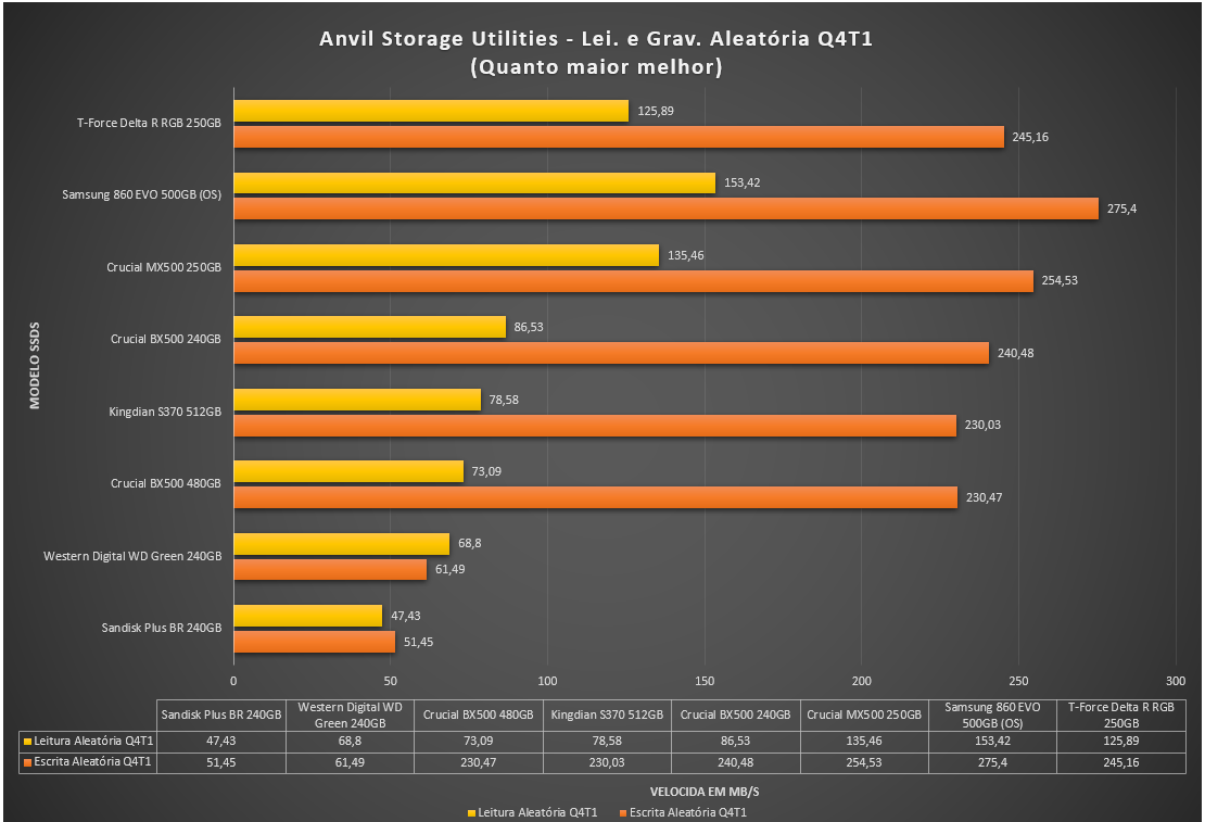

ANVIL STORAGE UTILITIES

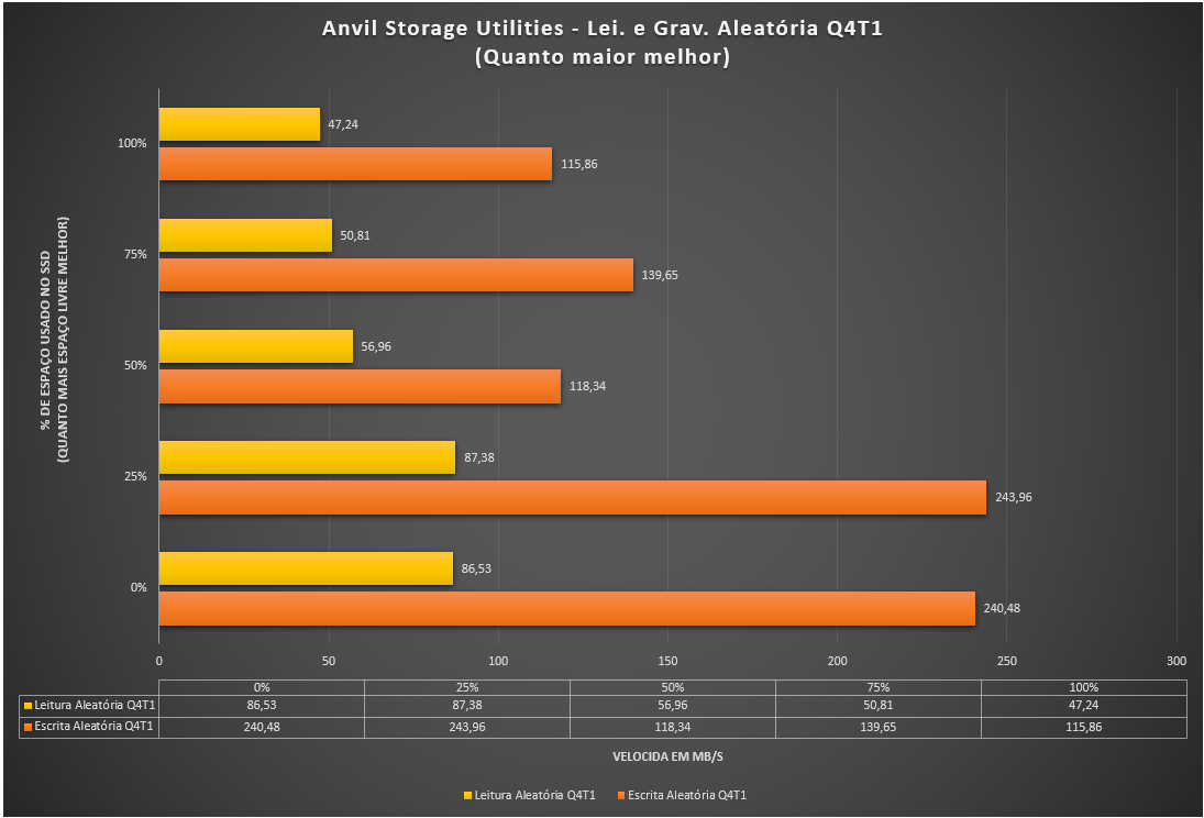

Figura 24: Gráfico comparativo Anvil Storage Utilities Q4T1(0% à 100% de espaço usado).
Figura 25: Gráfico comparativo Anvil Storage Utilities Q4T1.
No teste acima foi realizado um comparativo em Q4T1 no Anvil Storage Utilities e foi constatado também algo similar ao Crystal Disk Mark e o AS-SSD, onde suas taxas de leitura e gravação aleatória (Q4T1) se permaneceram a mesma até próximo dos 25%, tendo uma queda em sua velocidade de gravação de mais da metade em 50% até 100%, e sua velocidade de leitura também caiu quase metade.
Agora em comparação aos demais SSDs, o BX500 240GB se assemelhou bastante ao Kingdian S370 de 512GB e acabou sendo bem superior ao WD Green e o Sandisk Plus.

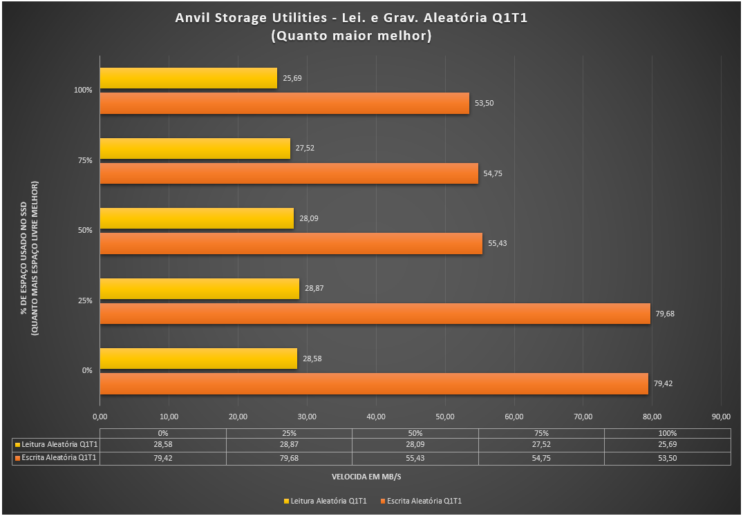

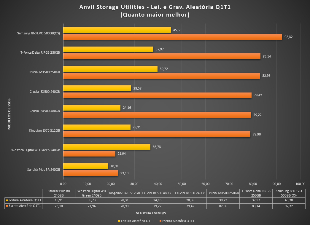

Figura 26: Gráfico comparativo Anvil Storage Utilities Q1T1(0% à 100% de espaço usado).
Figura 27: Gráfico comparativo Anvil Storage Utilities Q1T1.
Em Q1T1 vemos que o SSD conseguiu manter uma performance de leitura consistente desde 0% a 100% de espaço em disco utilizado. Tendo apenas uma queda brusca em 50% à 100% em suas taxas de gravação Q1T1.
Em comparação aos demais SSDs, o BX500 240GB se assemelhou novamente com o Kingdian e o BX500 (480GB).

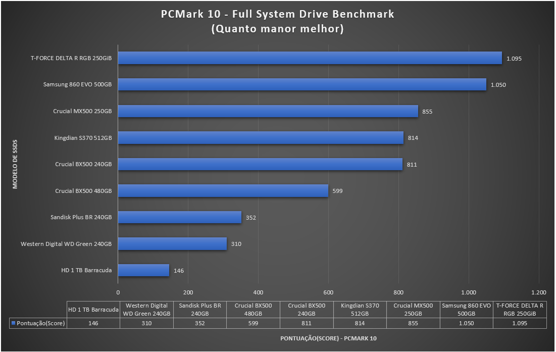

TESTE PCMARK 10
Neste teste foi utilizado a ferramenta de Storage test, usando o teste “Full system Drive Benchmark” que faz testes leves e pesados no SSD, à seguir veremos a pontuação do Crucial BX500 240GB:
Figura 29: Gráfico comparativo – Score – PCMark 10 – Full System Drive Benchmark.
No benchmark acima, utilizando o PCMark 10 Full System Drive Benchmark onde ele testa o drive escrevendo mais de 200GB de dados, vemos que o BX500 240GB se saiu a frente do Crucial BX500 de 480GB o que parece estranho, porém algo que pode ter gerado isso é o fato de que o projeto deste SSD não foi se quer alterado enquanto o Crucial BX500 de 480GB já sofreu modificações em seu projeto interno no passado como podemos ver neste link (Review | Teste - SSD Crucial BX500 480GB).

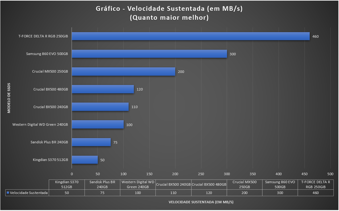

Figura 36: Gráfico comparativo – Velocidades Sustentadas.
Neste gráfico podemos ver a velocidade sustentadas dos SSDs em que pude fazer testes, o teste foi feito no HD Tune Pro da seguinte forma, foi selecionado a aba Bnechmark escrevendo blocos de 1MiB e depois 128KiB de forma “Accurate” no Full test.
Neste caso vemos que mesmo o Samsung 860 EVO que é um dos melhores SSDs que já testei possui uma velocidade sustentada menor que a que o fabricante especifica, sendo apenas o Teamforce que conseguiu uma velocidade constante durante todo o teste, o BX500 de 240GB teve um resultado muito próximo ao BX500 de 480GB, sendo pouco superior ao Western Digital WD Green e disparou na frente do Sandisk Plus e do Kingdian.

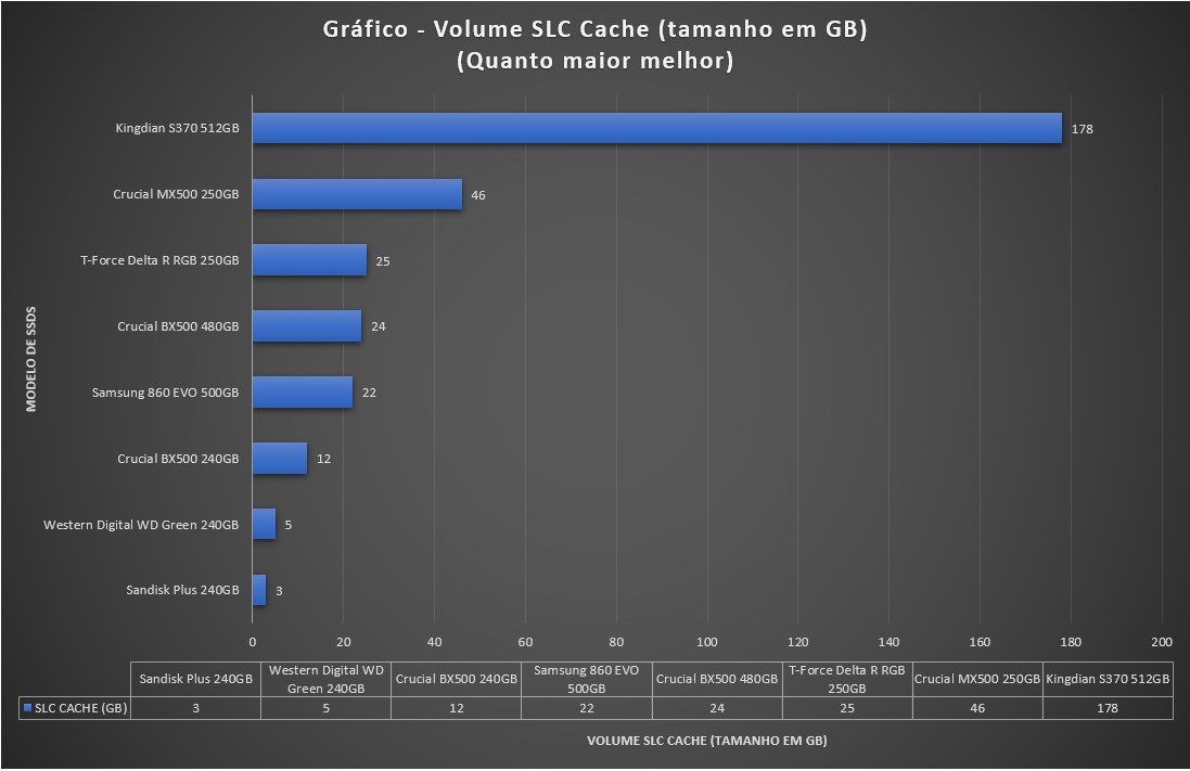

Figura 37: Gráfico comparativo – Tamanho Volume de SLC Cache.
Neste outro gráfico podemos ver o tamanho aproximado de SLC Cache total em que o SSD possui, podemos ver que o BX500 possui um SLC Cache bem pequeno, mas pelo fato de seu buffer se esvaziar de forma rápida e ágil acaba compensando este ponto negativo.

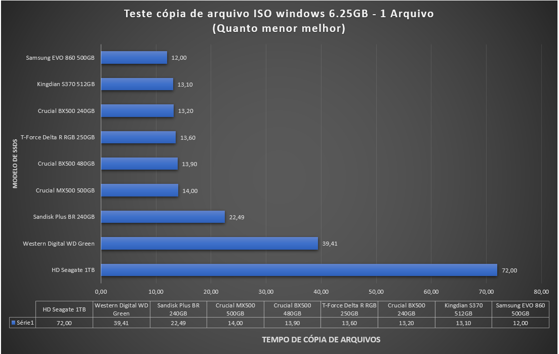

Figura 38: Teste de cópia 1 arquivo 6.25GB.
Figura 39: Teste de cópia 1 arquivo 6.25GB.
Neste teste vemos que o Crucial BX500 240GB conseguiu realizar a transferência similar ao Teamgroup porém foi uma diferença pequena, tendo apenas uma diferença grande em comparação ao Sandisk Plus e ao WD Green.

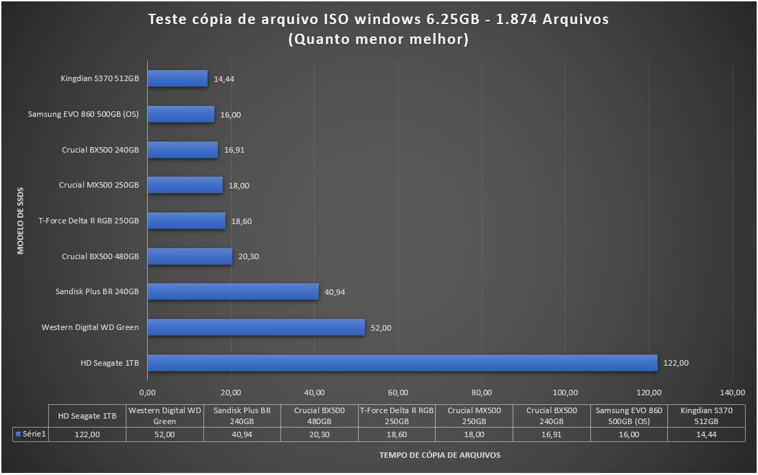

Figura 40: Teste de cópia 1.874 arquivos 6.25GB.
Figura 41: Teste de cópia 1.874 arquivos 6.25GB.
Neste benchmark vemos que novamente o BX500 240GB apresentou bons resultados na transferência de arquivos pequenos e ficou entre o Samsung e o Teamgroup.

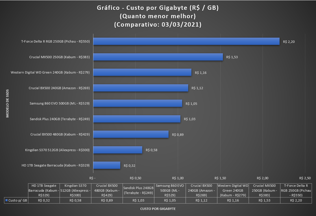

CUSTO POR GIGABYTE
Nesta sessão do artigo será apresentado um pequeno gráfico relacionado ao custo por gigabyte de cada SSD que foi testado para que fique mais claro se o seu custo é justificado ou não.
Figura 50: Gráfico – Custo p/ GB.
Como podemos ver acima, o campeão no caso foi o HD devido seu preço ser baixo e ter capacidade maiores, porém uma velocidade muito inferior, em seguida o Kingdian ficou em segundo lugar devido seu baixo custo porém possui vários pontos negativos que eu apresento no review separado que fiz dele, já a respeito deste SSD vemos que ele apresentou um Custo por gigabyte até mesmo maior que SSDs topo de linha como os Samsung 860 EVO que atualmente são encontrados por ótimos preços no mercado livre.

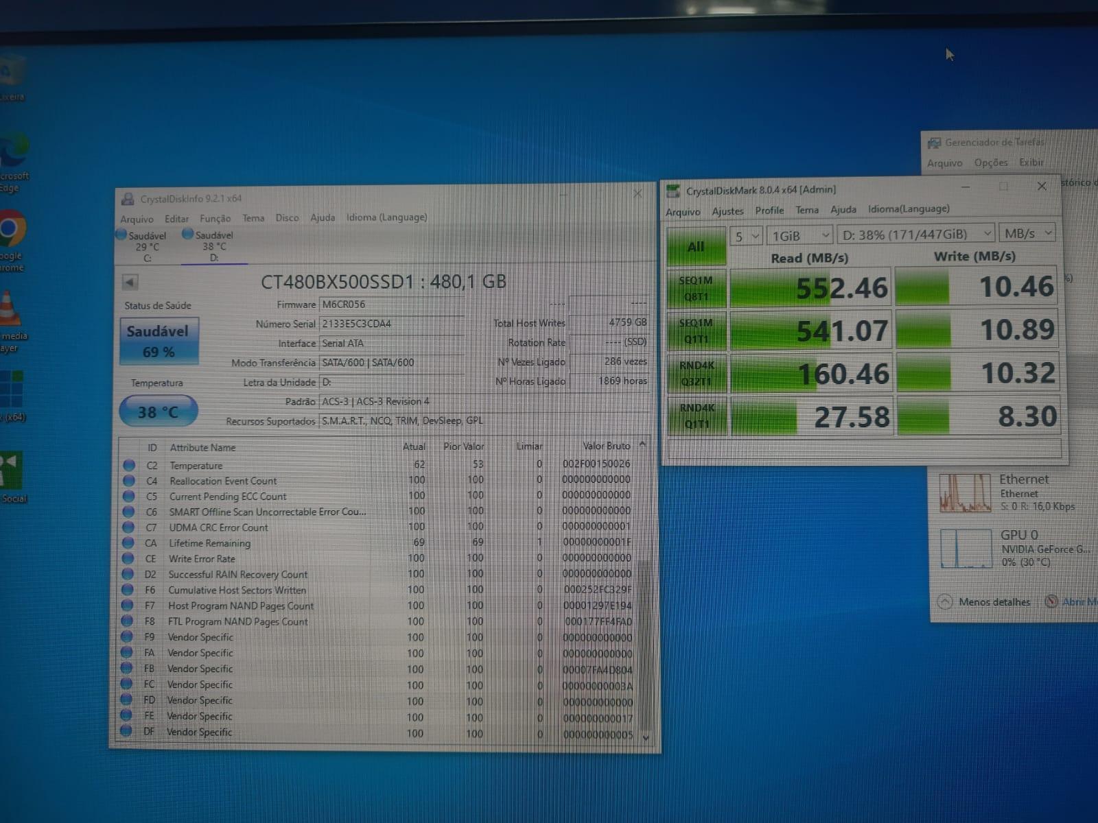

@Math.Pi @KairanD Sim a Crucial com o passar do tempo faz a troca das NAND Flashs e do controlador do SSD, porém pelo número do Firmware podemos saber quais componentes ele está utilizando, se possível mande uma print do Crystal Disk Info, esse problema de Disco a 100% pode se dar também a alguns problemas como Read Disturb, números de erros de leitura muito grandes, temos de análisar o relatório do CrystalDiskInfo para descobrirmos.
@Detetive Virtual de SSDs Bom dia. Vários SSDs apresentaram esse problema na firmware M6CR054. Dos que eu atualizei para a firmware M6CR056, um deles já deu BO novamente. Está apresentando 10MB/s de escrita. A leitura está normal. E o estado do SSD está em 69% de vida. Software da Crucial não detecta nenhum problema.
Obs: para o teste abaixo, o SSD estava como secundário, sem atividade de disco.
Achei um Flash ID Russo. Tomara que seja isso.
Citação
SMI 224x225x SSD Flash ID ATA reader v0.37a by Ochkin Vadim
Drive 1
Controller  SM2259
IOCtl failed 0x5!
Possible disk has partition within first 64MB.
CrystalDiskInfo_20231130114853.png.3c5095b4bcf2180643d41767f44f284d.pngCrystalDiskInfo_20231130114658.png.8623a484b1a4d59338de2c707bc1e38a.png
CrystalDiskInfo_20231130114725.txt
