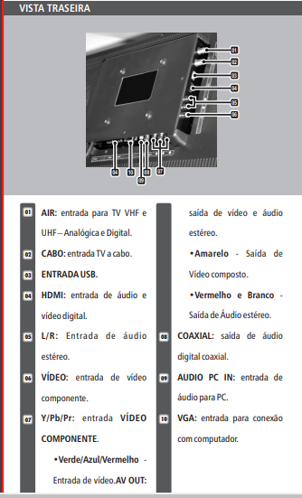

@Dj Rayke Obrigado pela resposta. Porém eu tentei tirar o áudio da tv com P2 e com RCA já, mas não tem saída. Fiquei confuso com o manual da TV, no componente 07 fala que tem a entrada vídeo componente e AV OUT (saída vídeo e som estéreo), mas na realidade só tem a entrada vídeo componente. Tentei conectar RCA em todas as conexões da TV sem sucesso :(
Nesse caso o esquema que eu tinha pensando originalmente daria certo? Com o conversor?
Obrigado.

pelo pouco que conheço, não teria como você conseguir usar essa saída digital coaxial, direta para o Aparelho de som, mas somente através de um conversor.
a outra opção, seria usar a direta rca out de áudio, a qual você, não está conseguindo, por algum motivo, mas o provável, é que o manual oferecido com a tv, seja relacionado a outro modelo que possua essas conexões de saída, e não para o seu modelo.

isso já deveria vir através dos próprios fabricantes em suas descrições tanto na impressão na identificação das saídas nos aparelhos, quanto na impressão do manual do usuário, e como pode ser visto na imagem postada pelo usuário, a forma descrita, está incorreta nessa marca de tv.
  • Administrador
Infelizmente, alguns produtos destinados ao Mercado Brasileiro vem com menos recursos que deveria....  O correto seria sua TV ter a disposição as saídas existentes no manual... Mas enfim...

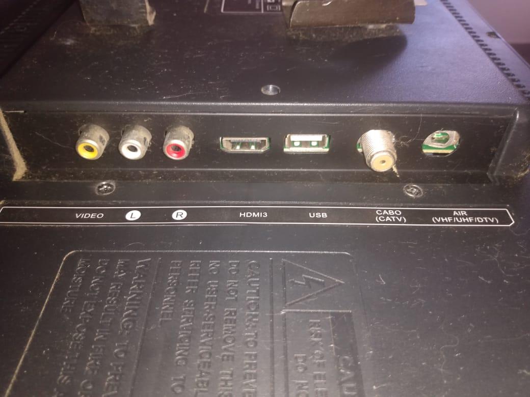

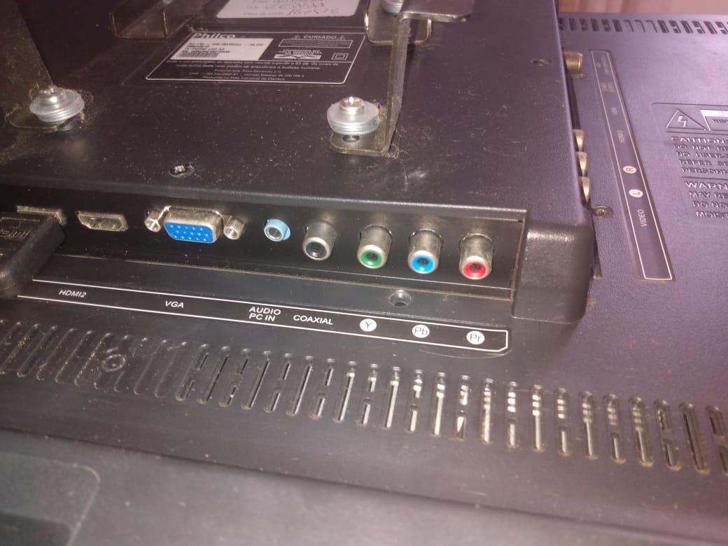

Teria como tirar uma foto da parte das saídas / entradas de seu aparelho?
Pois é, o manual aparenta estar errado ou é para um outro modelo.
Seguem as fotos de todos os conectores da minha TV.
Peço perdão também por não entender muito dos nomes corretos das coisas, mas pretendo usar esse cabo aqui na saída "COAXIAL": https://produto.mercadolivre.com.br/MLB-1117458934-cabo-coaxial-digital-spdif-2-metros-_JM#reco_item_pos=3&reco_backend=machinalis-v2p-pdp-boost-v2-tracksv2&reco_backend_type=low_level&reco_client=vip-v2p&reco_id=d109da8b-d489-4f53-95d3-c59a3c9b0b51&gid=1&pid=1
E ligar tal cabo no conversor, a partir daí ligar no aparelho de som com cabo RCA (vermelho e branco).
7 minutos atrás, Leocapnaone disse:
não esquente, todos aqui no FCH estão dispostos a ajudar da melhor maneira possível,
e em relação ao cabo, é uma boa opção.

Em alguns modelos (mais raros), acontece da COAXIAL ser uma saída de áudio apenas, no caso da sua TV fica mais complicado identificarmos porque não traz a opção IN ou OUT junto... Então, se der faça um teste, não custa nada e também não vai danificar o seu equipamento realizando o teste da mesma...
Essa cabo Y RCA não é caro, lojas de som automotivo costuma se encontrar ele demais...
E ligue um cabo assim no seu coaxial, em seguida ligue o cabo RCA / P2 na outra ponta e o conector P2 em seu som, faça um teste pra ver se essa porta COAXIAL de sua TV não é uma saída de áudio auxiliar.
