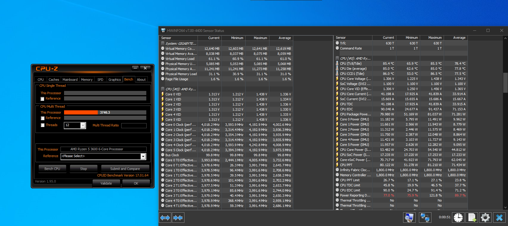

Olá, montei meu pc tem 3 dias com peças totalmente novas... só que percebi q a temperatura do processador estava bastante alta, mesmo com pouco uso... ficava só em 50 graus +++ com pouco uso, em teste de stress chegava a 73 graus... não sei se esse water cooler é ruim mesmo, vi umas coisas na net de modelos parecido, porém, nem um era mesma versão q a minha Water Cooler Pichau Gaming Aqua X210. O Gabinete é bem refrigerado então não sei o que é... to achando q esse water cooler é de péssima qualidade mesmo, paguei 550 nesse water cooler pra ficar com essa temperatura...

esta longe de dar ruim mas não estou satisfeito com essa temperatura mesmo n sendo meu, alguns pontos odiei essa placa setar o 3600 pra pode sugar até 1.425V na moral refina isso ai, vai na bios e manda trabalhar um tensões mais amenas ou faz undervoltage, verifique a instalação desse WC posição que ele esta,  pasta termica se tem, se tem pouco, se tem muita, tirou o plastico da bomba, ja vi reclamações do x200 que ele não fixa direito na placa não se isso acontece com o x210 também ou foi caso isolado, enfim, o 3600 podia remover essa fama de quente porque ele não, definitivamente n tem necessidade de WC, a culpa é da amd escalonar errado seus cooler box e quando vejo usando em testes o CPU fica em 52 graus no maximo isso em jogos pesados, BF5, AC Odyssey, Valhalla, WD Legions, em renderização maxima de 72 graus e aida64 78, enfim ta errado,
Eu removi o plástico certinho, e coloquei pasta térmica com a pazinha... espalhando tudo, não coloquei nem muito nem pouco, eu instalei da forma convencional... eu achava que o problema era na bomba, ai tirei o cabo de alimentação dela da placa-mãe e coloquei direto na fonte com o adaptador que vem no water cooler... só que ficou a mesma coisa, eu não manjo isso de tensões e nem mexi lá... tá do jeito que veio.

Eu fiz com o teste sem nem um acrílico ontem, e fica uns 3 graus a menos só...

Eu removi os dois laterais, caso o problema fosse o acumulo de ar quente dentro do gabinete... o da frente eu não tirei... porque desligado ou ligado as fans da frente a temperatura fica praticamente a mesma... e observei a tensão que tinham falado, ela fica mudando fica em cerca de 900 em pouco uso... in-game fica a 1300, acha se diminuir a tensão na bios melhora?

sim sim, a tensão é o consumo dele quanto mais tensão tiver puxando maior o consumo e mais gera calor diminuindo as tensões ele vai gerar menos calor

enfim no fortnite com 10% de uso do processador fica assim... isso porque to com vsyn ativado... vou pesquisar sobre undervolt, porque não mano como remove a parte da frente.

Então coloquei duas opções na bios no normal, ela estava no automático... Agora diminuiu 10° de temperatura sem diminuição do clock . Por enquanto não vou mexer mais, porque minha placa de vídeo não é tão potente... futuramente quando eu pegar uma pra 4k, vou colocar metal liquido no processador e uma fan pra fazer a exaustão.
