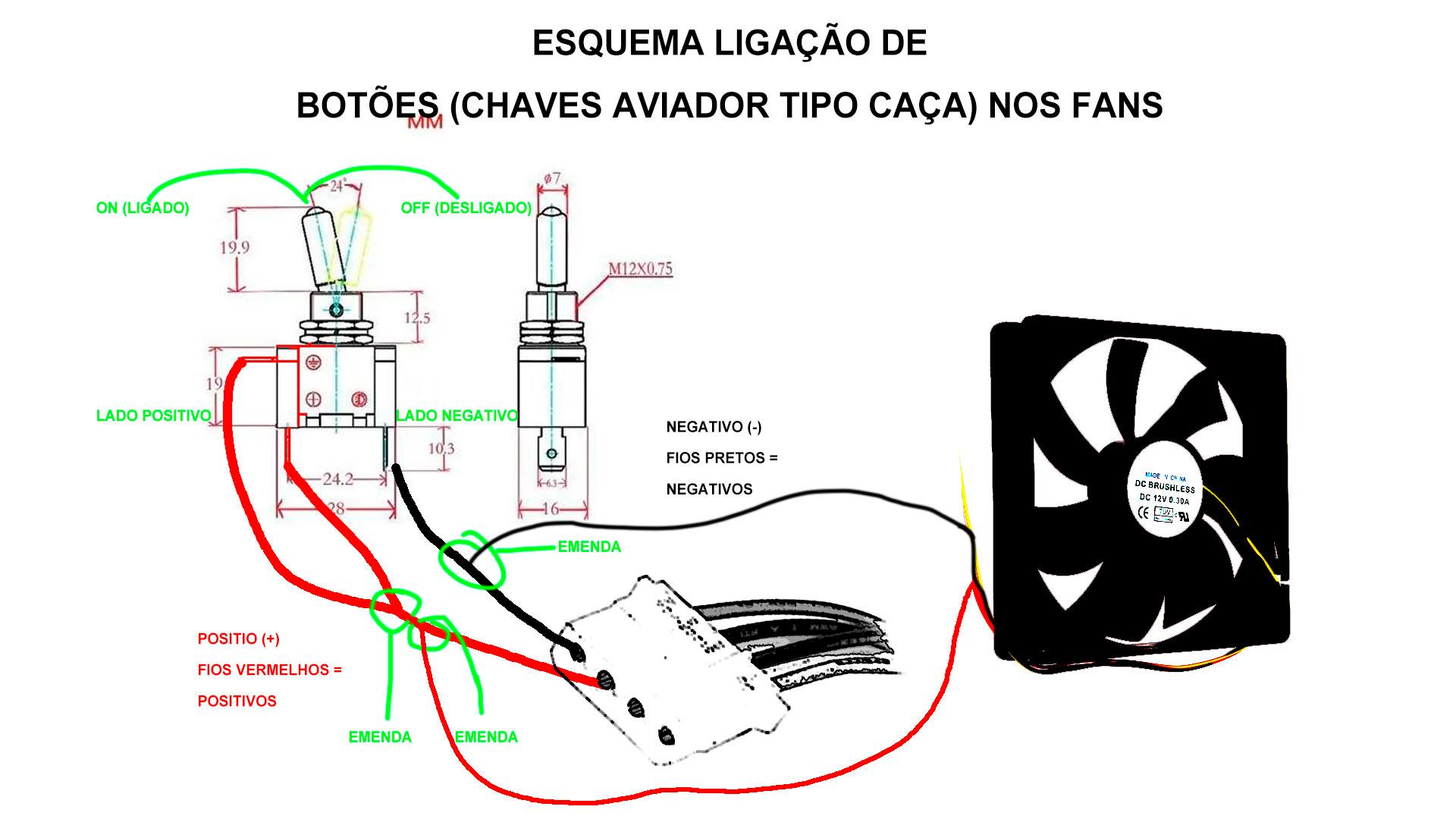

Van Jacques, muito obrigado! Deu certo! Para os amigos que quiserem tentar também fiz um esquema elétrico. Vou compartilhar com vocês:
Obs.: Usei dois botões para ligar dois fans. Um deles ficou com o led sempre ligado (mesmo desligado). Esse foi o único inconveniente, mas o esquema funciona (fiz com base no vídeo e na imagem do amigo Van Jacques).

Se inverter o fio do cooler com o da fonte o led acende só quando ligar o cooler.
E esse seu esquema tem algo errado nele!
1 hora atrás, igor mds disse:
onde está o erro do esquema?
Os fios pretos, não estão claros onde estão ligados naquele nó ali no meio.
Eu (eu) até entendo que um fio do cooler está num polo da chave e o da fonte no outro polo. Afinal é assim que deve ser feito.
Mas pra outra pessoa que ver o desenho e não tiver prática na área, vai gerar a dúvida se é uma emenda ou de que lado do interruptor deve ligar.

Boa tarde, Renato.88! Obrigado pelo comentário. Refiz o esquema:

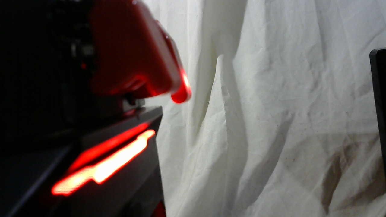

Na verdade liguei dois fans em cima e funcionam. Tipo, liga e desliga normal. Quando liga eles giram e os leds acendem (tanto leds dos fans como dos botões). O único problema agora é que o led do botão da direita mesmo quando desligado fica aceso. O da esquerda fica normal. O amigo disse que tem que inverter o fio do cooler com o da fonte, mas não entendi qual deve ser invertido.

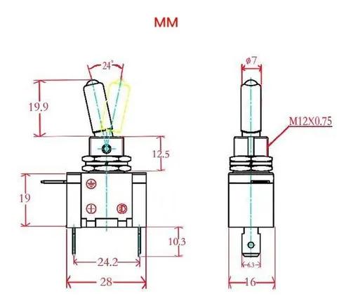

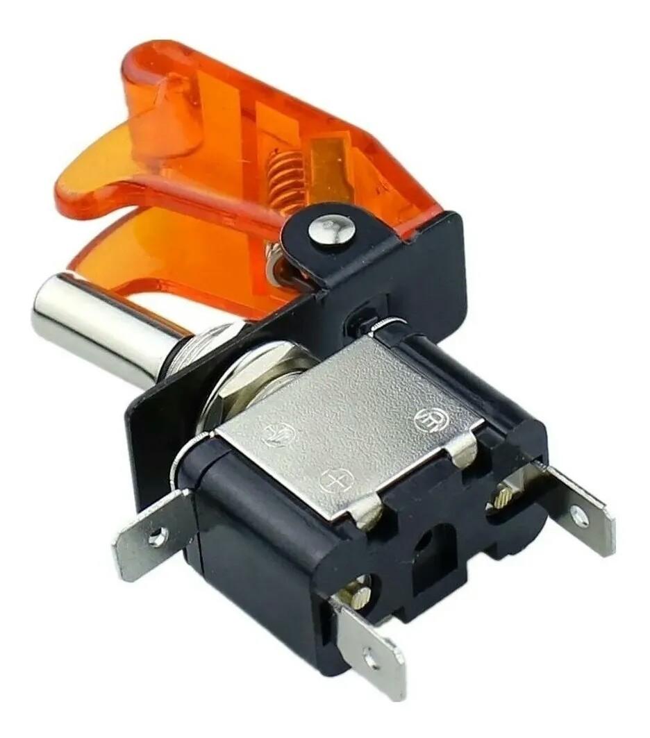

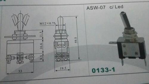

Obviamente, existe mais de um  modelo (e fabricante) de chave caça com LED. Não obstante, esses dois achados podem nos ter alguma serventia:
Por enquanto esta é a melhor "migalha de pão" que eu tenho, para encontrar datasheets.
D_NQ_NP_2X_866187-MLB42136769074_062020-F_1.thumb.jpg.efbcf81d5cc3f5091240ae875ec7461c.jpg
Notem a simbologia nesta foto de alta qualidade. Um fabricante não fará muito diferente do outro, numa coisa dessas.
Ou seja, provavelmente o contato de cima é o GND. Chega a parecer com a indicação do ânodo do LED; mas não creio que seja. O comportamento da ligação feita por @igor mds corrobora o que estou pensando.
Update

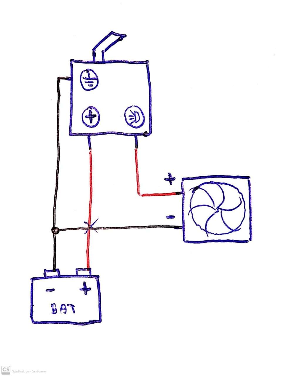

A palavra-chave é o nome da chave: ASW-07D. Está na primeira imagem desta presente postagem.
Segue anexada a datasheet:
ASW-07D.pdf
Update 2

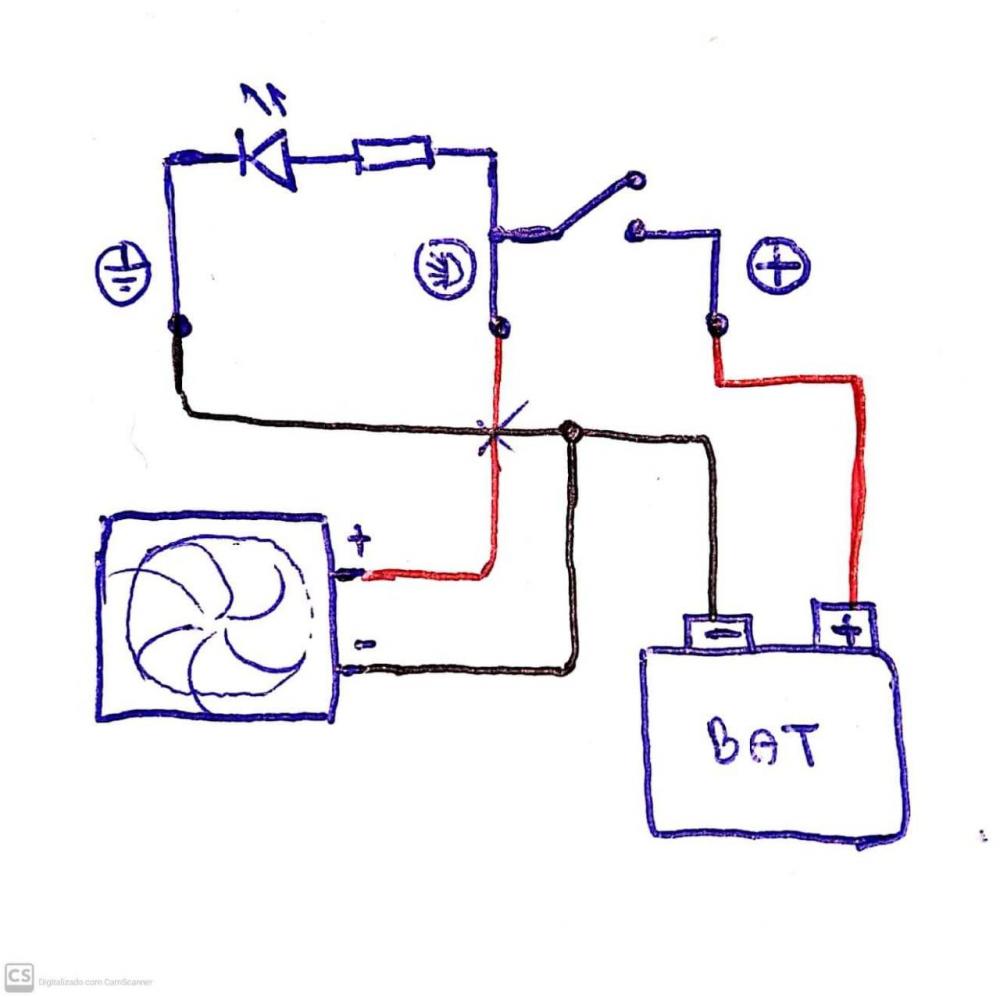

@igor mds, se o produto que está aí, em suas mãos, tem o mesmo projeto de uma ASW-07D, então as ligações deverão ser assim:
Perceba que a única emenda é entre condutores pretos que se encontram no GND (negativo da bateria ou da fonte de alimentação).
Eis a "explicação" (da tradução):
Quando a chave fecha, LED e FAN são energizados em paralelo. Dito de outra forma: a chave "vem antes" deles.
Eu resolvi representar com bateria, mas você ligará na sua fonte.
O datasheet diz que a coisa é para 12 volts, então por certo o resistor limitador de corrente para o LED está dimensionado em conformidade. Se o seu FAN é 12V, você pode sair dos 5V. Ficar nos 5V pode ser mais proteção para o LED, sim, mas ainda lhe resta a opção de você estudar um valor de resistor (mais limitação de corrente) para você colocar na saída do LED — condutor preto, antes da união com o que vem do FAN.

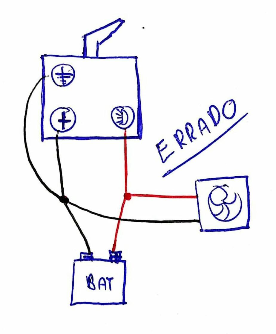

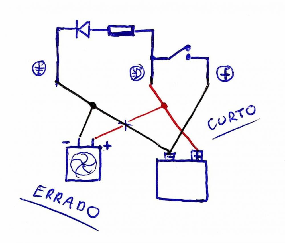

@igor mds, o que você fez foi isto:
Significa:
Ou seja, o FAN funciona enquanto a chave ainda está aberta. Quando ela é fechada, toda a potência é canalizada para o curto-circuito, e o FAN pára.
Sua fonte não pipoca nem fede porque certamente entra em "modo de proteção", enquanto a chave está fechada (fazendo o curto).
