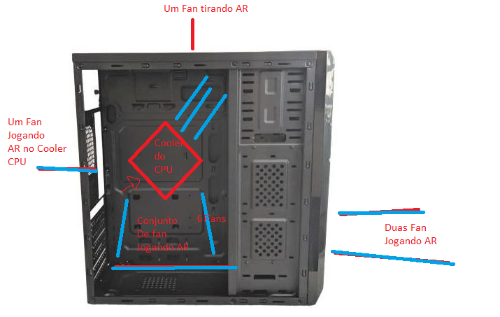

@GuilhermeGB Aqui o esquema do Gabinete. Está mais ou menos assim:
Percebi que o Fan transeiro não estava tirando AR de nada. Quando virei, ele diminui até 2c graus em idle. Acho que se eu colocar uma fan mais rápida pode diminuir mais.

Fan traseira faz toda diferença. Quando eu tinha um gabinete genérico, fiz teste sem nenhuma fan e apenas com uma traseira de 80mm, e houve uma diferença significativa na temperatura. Eu não se se entendi bem, mas o cooler da CPU está na diagonal puxando ar por cima ou por baixo?
Seu gabinete é estilo esse da foto mesmo? O ideal é um gabinete com a fonte na parte inferior e com suporte a fans de 120mm. Enquanto maior a fan, menor a velocidade (e menor o ruído) para ter o mesmo fluxo de ar.
@GuilhermeGB A planta é mais ou menos essa. A fonte cabe embaixo, mas não tem o molde. Saca? Comprei esse quando usava PCs inferior, aí estou vendo para pegar o igual seu de segunda mão. Achei interessante por comportar muitas fãs.
O cooler do CPU está na diagonal jogando o ar quente para cima do gabinete, enquanto a fan traseira está jogando ar frio, não puxando. Ao que me consta, melhorou 2º- graus como citado.
Vou deixar esse gabinete para quando montar um segundo PC, se possível. Como não estou a jogar nada, pouco vai fazer diferença.
Mais aquele teste de FPU lá pesadão! Colocou temperaturas chegando até 100º e diminuindo. E o clock do CPU desceu para uns 4.01 GHz. Bem, deixei só mais ou menos 1 minuto nesse tipo de teste.

3 minutos atrás, Gonçalito_ disse:
Entendi. Mas isso ai vai dar problema quando você colocar uma placa de vídeo, o cooler vai receber todo o calor gerado por ela, por isso o pessoal usa a fan virada pro lado da frente do gabinete. Tente pelo menos inclinar ele do lado contrário, com a fan que puxa o ar frio pro radiador virada para o lado da frente, acho que isso até melhoraria o fluxo de ar.
@GuilhermeGBA placa de vídeo diminuiu uns graus com esse meu esquema. A placa não consome muito. Sobre a fan transeira, ela não estava puxando e sugando nada, então resolvi colocá-la para jogar ar.
Sim, o fan diagonal está do tipo que puxa o ar e joga para fora do gabinete (por cima). E tem fans em baixo para axuliar na retirada, como bem disse uns 6.
Nesse ocasião precisaria de um gabinete que tenha saída com fans em em cima, pelo menos quatro.
@GuilhermeGB Até dá* para colocar a fonte em baixo. Mas vai ficar uma broca em cima nada a ver. O gabinete foi feito para pôr em cima, então né...
Apenas abrir uma saída para tirar o ar quente.

Sim, não estou sugerindo que você tente mudar ele de lugar no seu gabinete, apenas disse que funcionaria um pouco melhor com ela na parte inferior, principalmente porque essas fontes modernas usam uma fan embaixo puxando ar pra dentro, e usar elas em cima do gabinete só faria com que elas "respirassem" o ar quente produzido pelo restante do PC, o que vai impactar na vida útil dos seus componentes.
@GuilhermeGB Uma solução é abrir uma outra saída para sair o ar da fonte (nem estou afim). Mas Seria necessário?
Tem muitos gabinentes que são assim. De fato a fonte tem um fan que puxa o ar, pelo que parece é bem fraco, se impacta ou não é uma outra questão a ser levantada.
Uso essa fonte bem por 6 anos mais ou menos com gabinete de fonte em cima, as configs iam e a fonte e uns resto ficava.
A fonte é uma CX500.
Se for reverter alguma aí vou que trocar a pasta térmica, correto?
Vou deixar assim, pelo que desenhei ganhei uma vantagem, ou mais um placebo. Mas antes não via a temperatura em idle diminuir para 33 ou 32 graus, sempre 34~38.
Mas o cpu cooler não puxaria o ar da placa de vídeo e não jogaria para fora com auxílio dos outros fans?
@Gonçalito_ melhor deixar do jeito que está se está funcionando bem pra você.
16 minutos atrás, Gonçalito_ disse:
Entenda que as fans servem para mover o ar que passa entre o radiador, esse ar troca calor com a estrutura de metal, por isso ele precisa entrar por um lado frio, absorver o calor, e sair pelo outro lado, isso é o que faz a refrigeração. Se você injetar ar quente nele, não haverá uma troca de calor eficiente, logo o radiador vai operar mais quente, e seu processador também vai ficar mais quente.
@GuilhermeGB Sim, tem razão, vou ver para mudar depois. Teria que trocar a pasta térmica?
O traseiro deixa para puxar ar ou jogar ar frio no cpu cooler? Agora me resta apenas um pingo de pasta térmica com essas experiências aí.
Vou deixar como coloquei antes
  Jogar ar frio<  > puxar ar quente
@Gonçalito_ Pode deixar da forma que está mesmo se está funcionando bem. Toda vez que você remove o cooler é outra troca de pasta térmica, pois ela não terá mais o mesmo contato que tinha antes. O fluxo de ar do cooler tem que seguir o mesmo fluxo de ar do gabinete, puxar ar para o radiador pelo lado que entrar ar frio, e tirar o ar do radiador pelo lado que sai o ar quente:

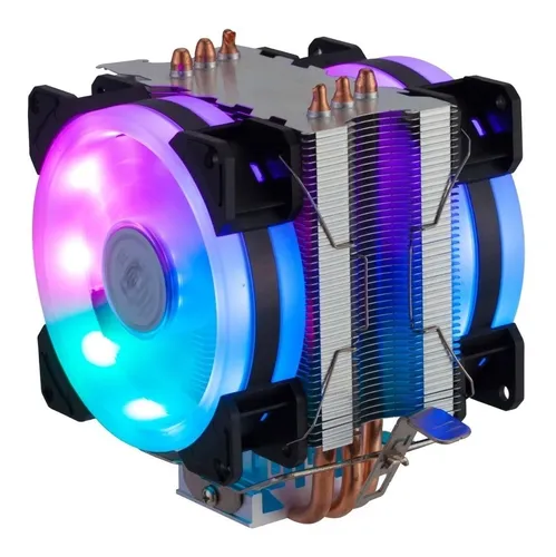

@GuilhermeGB Vale a pena trocar DX9100 pelo DX9107D?image.png.039446a138ce4a123d8a3fcf21fc59b5.png
@GuilhermeGB Ou é trocar seis por meia dúzia...
Seis por meia dúzia. Pra ficar melhor do que está aí, só water cooler.
@GuilhermeGB Esse é só mais bonito, colorido, que seja.
No entanto, perceba-se que nesse tem três heatpipe, em contra partida o outro apenas tem dois.
Estava pensando em devolver esse e aproveitar para comprar esse.
A rotação máxima desse da foto é 2500rpm, esse estou aqui é de 2200 rpm.
Digamos assim é quase o mesmo.
Encontrei um gabinete mancer por 180, mas o frete estava um "assalto"
@GuilhermeGB Vale a pena vender minha tarjeta (placa) atual  para tentar pegar outra?
O problema é que não quero usar integrada.
Acho que ainda não vale a pena trocar de cooler, fica com esse mesmo. Repare que o seu tem TDP de 130W e o outro 140W, na prática deve mudar 2ºC, é insignificante.
