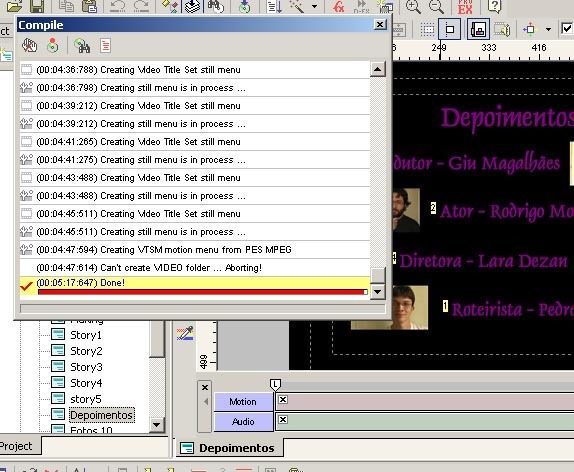

Eu tentei fazer esse menu com videos animados mas não consigo compilar mais meu projeto. Quando ele esta demuxing ele dá o seguinte erro "Cant create cideo folder" e dá Done. E pára por ai, fica como se tivesse terminado a compilação mas não consigo gravar porque ele diz que os arquivos não estão completos.
Eu criei o menu animado em avi e converti para mpeg 2 com o mainconcept mpeg encoder. Quando tentei já criar em mpeg ele travava no passo 12.
