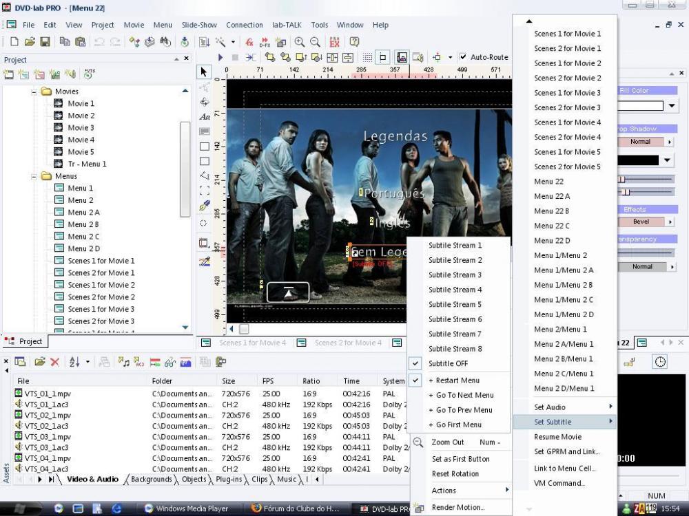

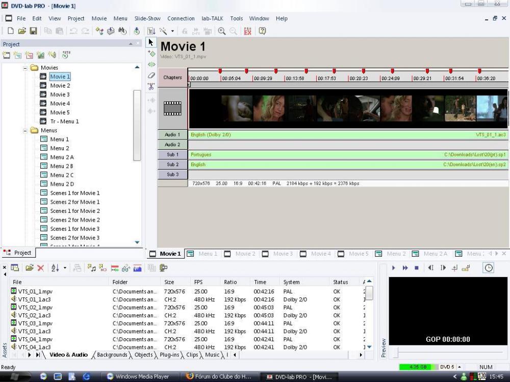

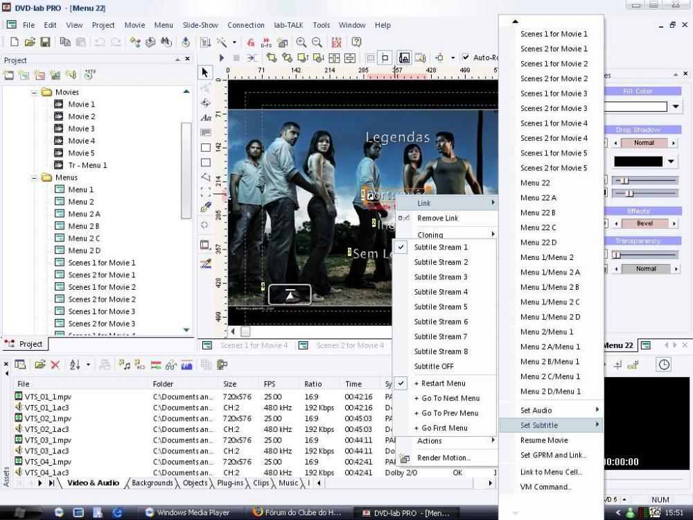

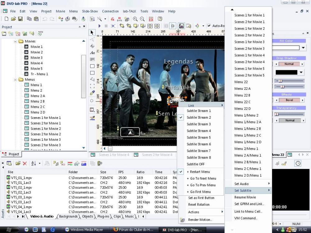

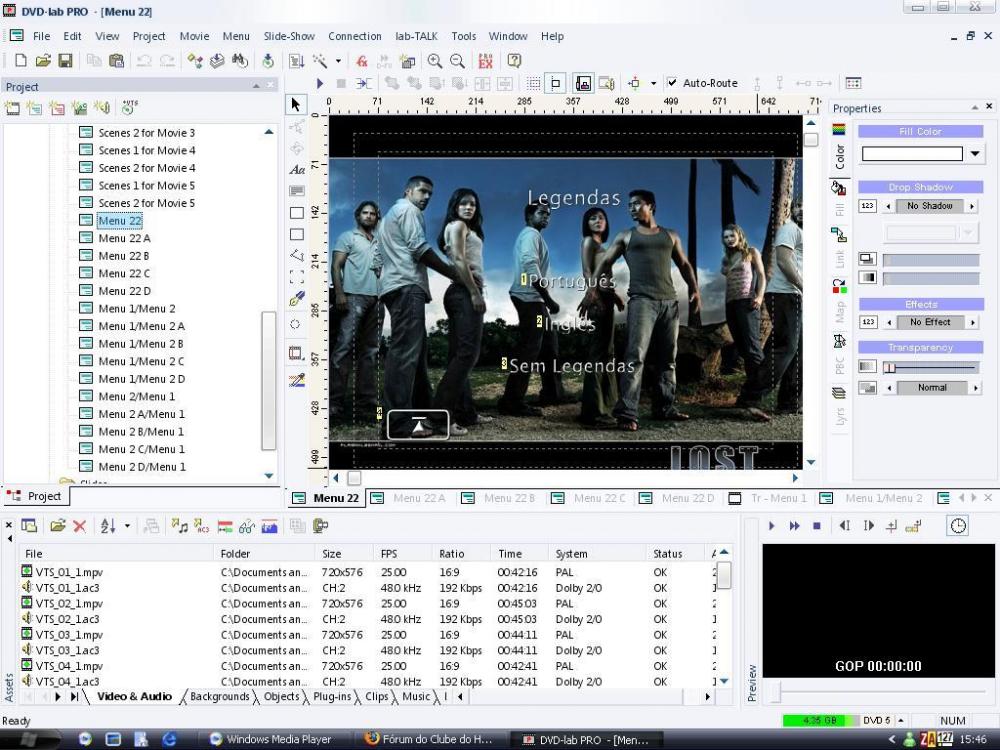

Aee galera....
-Estou com o DVD Lab pro aqui em casa e fiz um menu com 5 episódios de uma série e em cada um dos menus eu coloquei as seguintes categorias:
- Iniciar filme (tudo certo)
- Seleção de cenas (tudo certo)
- Legendas (o problema)
- Eu coloquei 3 opções de legendas: Português, Inglês e sem legendas...
- O problema é que quando eu clico em ''inglês'' a legenda não fica em inglês e nem quando eu clico '' sem legendas'' fica sem legendas, o link que eu fiz deve estar errado (eu fiz isso em todos os menus de legendas) Vejam.....
Me ajudem galera, por favor......VLWWW
