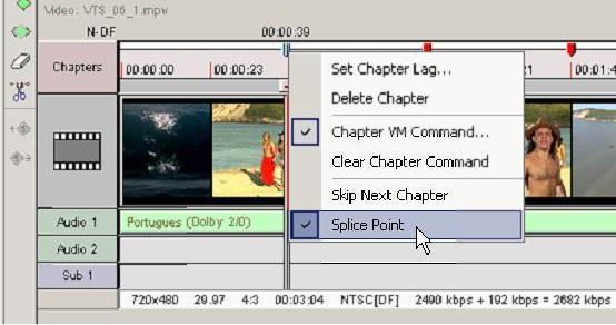

Para este caso, você precisa especificar... dizer pro DVD-Lab que quer que, ao terminar um capítulo, ele retorne ao menu ou vá para um outro determinado ponto, etc.
Para isto clique com o botão direito do mouse sobre o indicador do capítulo, e escolha a opção Splice Point, como mostrado abaixo:

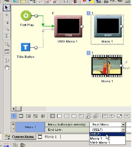

- eu havia colocado um fundo musical no meu menu e alternadamente um tempo para a pessoa escolhar alguma opção no meno(120 segundos) mas quando entrava no menu, passados 10s já começa a rodar o filme(sendo q era pra rodar algum capitulo q se estvisse com o cursor em cima, não o filme ) aí pra contonar isso, deixei o tempo de seleçao infinito, mas mesmo assim, passado 10s, o filme começa a tocar sozinho!
Observe, na aba connections, se o final do menu não está linkado para o filme. Se estiver retire, e deixe como SELF. Desse modo ele fica em loop.

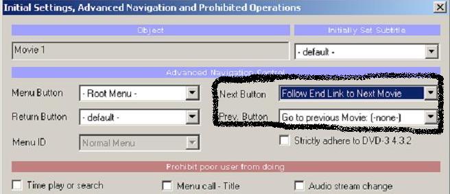

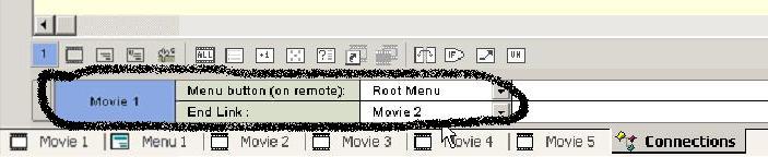

você criou um tópico, nesse fórum, postando essa sua dúvida. Eu te respondí achando que você tinha os clipes num mesmo vídeo. você não explicou que eram vídeos separados. Por isso que falei pra você pôr capítulos.
Mas, vamos lá.
você pode colocar vários movies (video clipes) num só projeto. Pra você passar de um pra o outro usando o botão NEXT, basta você configurar nas propriedades do movie, como mostrado abaixo.
Na aba Connections, configure o final dos movies para o próximo movie.
Compile o projeto, faça o teste e informe se deu certo.
OBS: Observe se os videos tem o mesmo aspecto ratio (4:3 ou 16:9) e audio (.ac3, .dts, etc). Se forem diferentes, o ideal é que você coloque-os em VTS separados. Se for dessa forma, é um pouco mais complicado, pois você teria q fazer a comunicação entre os VTS.
Espero ter ajudado
