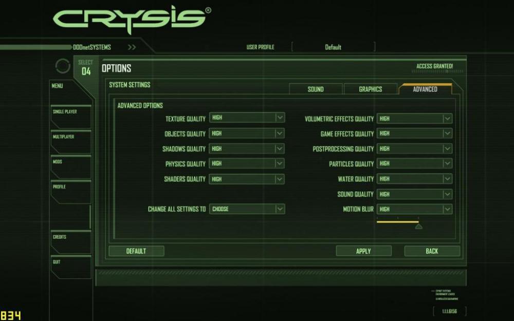

2008-11-14 14:28:24 - Crysis
Frames: 6243 - Time: 187618ms - Avg: 33.275 - Min: 9 - Max: 52
Resoluçao 1440x900
esse minimo de 9 é por causa dos auto saves q tem no meio do jogo peguei um deles e daí tem uma queda brusca de Frames, n vi fica menos de 23 e geralmente fica na casa dos 30 =P
my.php?image=crysis2008111414245939yo1.jpgurl%5DSo consegui posta essa screens anexando -=S, image shack n deu certo com a URL =S, pena porque a resoluçao das fotos foram pra 1024x768, mas a original é 1440x900
