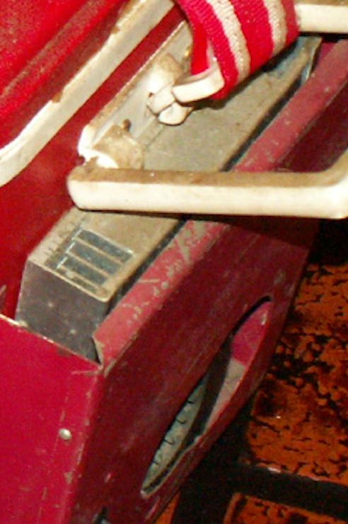

Veja ai fotos dos dissipadores:
À época dessa montagem (1980 mais ou menos) não se tinha bons dissipadores no mercado, esses de CPUs.. Por isso tive de fazer dissipadores multi aletados, com enorme superfície de troca com o ar..
Ventilador usado, no formato ciroco, acoplado em um motor CC de 12 Volts;

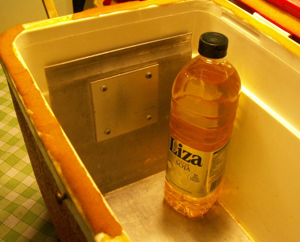

Detalhe da caixa que montei, fixação da pastilha:
Essa torre de alumínio, depois de cuidadosamente polida, unia a pastilha, solidária a placa interna, até alcançar o dissipador externo, através da parede da caixa térmica, e com a montagem cuidadosamente feita com pasta térmica entre todos os elementos trocadores de calor..
Para manter esse bloco muito bem unido usei aqueles tarugos de nylon (péssimo condutor de calor) para aparafusar de um lado o sanduiche feito por uma tampa quadrada de reforço, a parede de alumínio a pastilha, a torre de alumínio e finalmente o dissipador externo.. Esse também com parafuso fixando ao tarugo de nylon. Muito bem preso e muito apertado..

Montei uma caixa, de isopor de 8L isolada internamente com manta asfáltica, 1 cooler e dissipador interno de 80x80 interno e externo (http://www.oficinadosbits.com.br/Oferta.asp?codigo=9963). Usei uma pastilha Peltier de 92W e uma fonte de PC de 500W Real, 12V e 11A.
Isolei a pastilha entre os dissipadores, e a menor temperatura que consegui foi 21Cº interno e 38Cº externo.
Prentendo resfriar o meximo que puder com essa Peltier de 92W.

Nitidamente tens problemas mecãnicos/físicos ai
Com uma pastilha de 50 Watts,, em uma caixa bem maior, consegui cerca de 1 a 2 graus negativos.
O maior segredo foi a troca de calor na parte quente.
Usei um dissipador por mim fabricado, com múltiplos labirintos internamente e co fan tipo ciroco de alta pressão insuflando ar..
Como o Peltier é uma máquina térmica que estabelece uma diferença de temperatura entre parte quente e parte fria, é importantíssimo arrefeceres o máximo que puderes a parte quante. Cada grau abaixado ai é praticamente um grau abaixado na parte fria..
Olha como era mais ou menos o meu dissipador na parte quente:
Veja ai as placas internas separadas por cerca de 1 mm. O ar sob pressão, sopado pela turbina ciroco, passa ai no meio

Realmente o problema é que o dissipador externo está esquentando a parte interna, preciso talvez então fixar entre a pastilha e o dissipador um bloco de alumínio de C 4 x L 4 x A 2 cm tanto externo como interno. Não sei se o calor sera dissipado com eficiência.
Tirei o dissipador interno e em poucos minutos chegou e +2 Cº porém a temperatura começou a subir quando o calor afetou a parte interna. Ficou variando entre 7 e 8 Cº.
Fotos da caixa:
Veja ai, em diagrama, como eu fiz...

Essa torre de alumínio foi polida em ambas as faces, sobre placa de vidro espessa, com lixas 400, 600 e finalização com 1.000 e foi montada com pasta térmica. O zelo pela física ai faz toda a diferença. As laterais da torre bem como da pastilha ficaram em isolante térmico..
A fixação ficou garantida pela pressão, de bom tamanho, entre as partes, ligadas por parafusos auto atarrachantes em tarugos de nylon..
