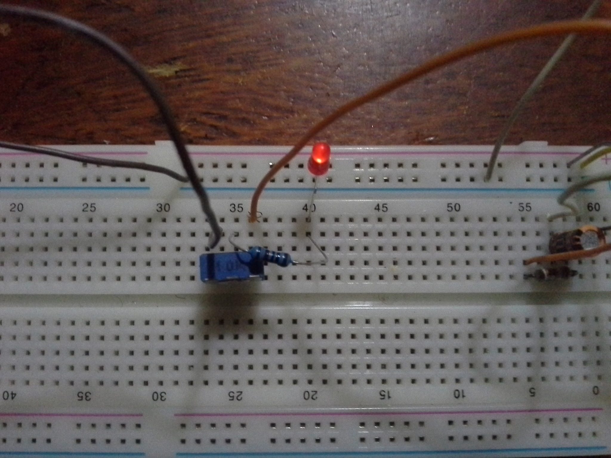

O diodo está em posição errada no barramento da protoboard, pois está em curto!
Tem um resistor embaixo dos fios na mesma situação.
Tanto a linha vermelha quanto a azul são um único fio.
A divisão delas está onde tem o nº30.
adicionado 2 minutos depois
13 minutos atrás, Jaime Francisco da Silva disse:
Mas em escala DC deve marcar alguma coisa?
Ligado da forma que está na foto, não!
22 minutos atrás, Jaime Francisco da Silva disse:
O diodo ta no barramento, vermelho, diodo em série com o resistor de39k
Não está, é apenas um único fio Diodo e resistor não estão servindo pra nada, se estivesse seu Led não acenderia já que é um resistor de 39K, seu Led está ligado em AC.
Os contatos da sua Protoboard estão ligados da maneira que é explicado nesse site:
http://mecatronica-simples.blogspot.com.br/2013/11/como-utilizar-protoboard-matriz-de.html
5 minutos atrás, Jaime Francisco da Silva disse:
Desatenção minha pois ja uso protobor a tempos.
Estranhei quando vi, pois eu já vi você montar coisas mais complexas e funcionar.
39 minutos atrás, Jaime Francisco da Silva disse:
O led acende e diminui e amumenta o brilho conforme  giro o trimpot.
Seria mais interessante ver o Led diminuir e aumentar o brilho, ligado ao Dimmer. O trimpot não importa, servirá apenas de divisor de tensão para o LM3914, você mexerá nele uma única vez e pronto.
