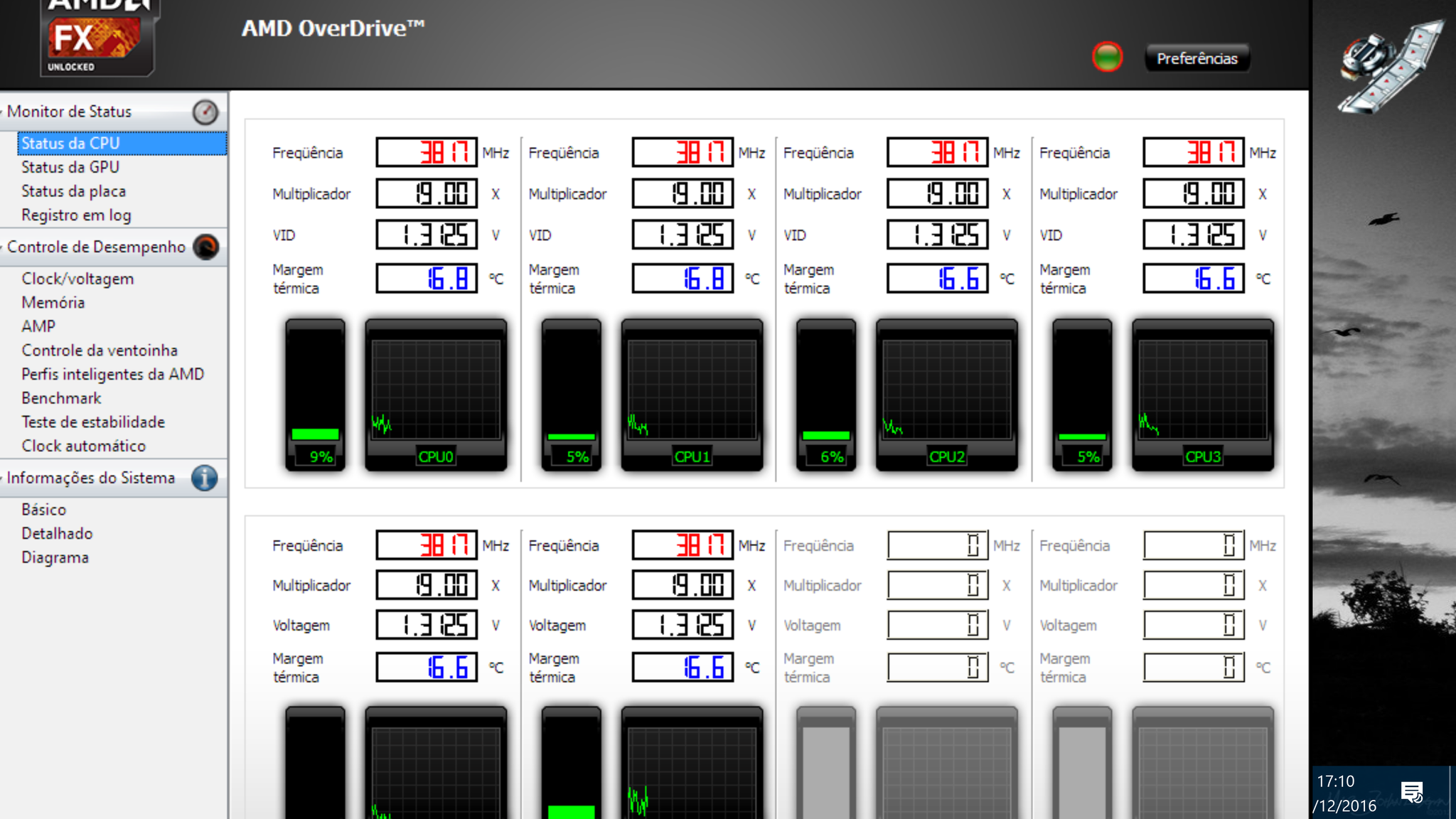

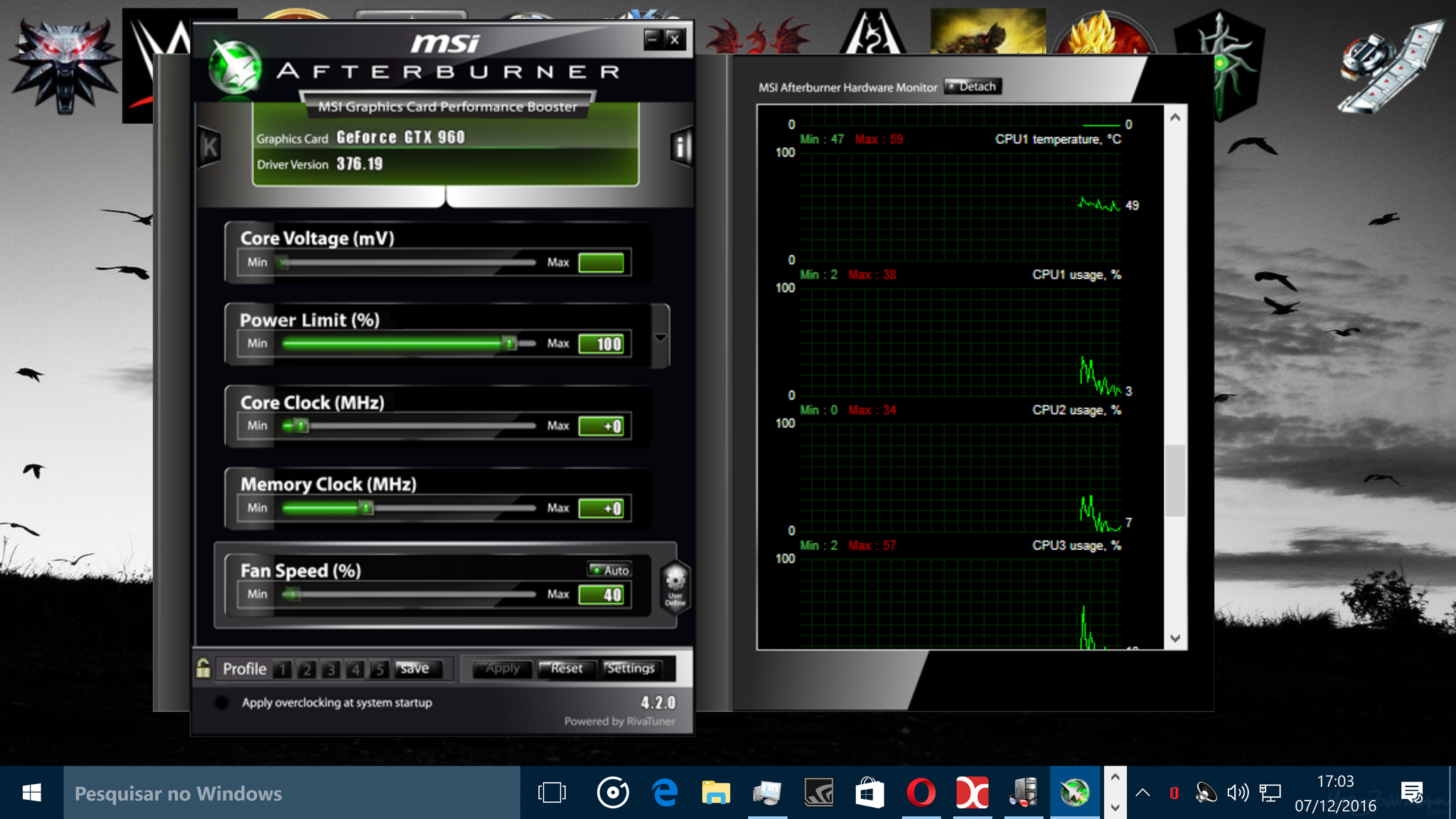

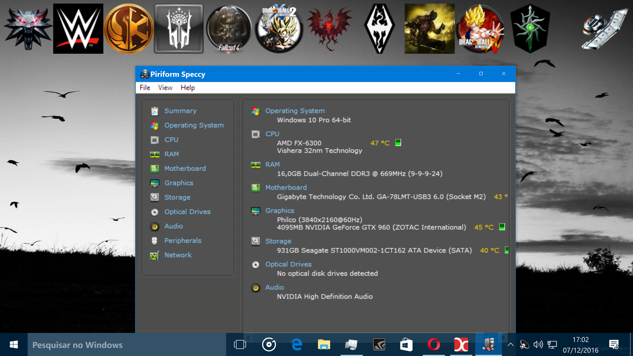

então eu utilizo esse ''Piriform Speccy''
e as vezes utilizo o '' MSI AfterBurn''
e também agora estou utilizando o ''AMD Overdrive'' como vocês indicaram
Abaixo esta o print com os 3 programas
