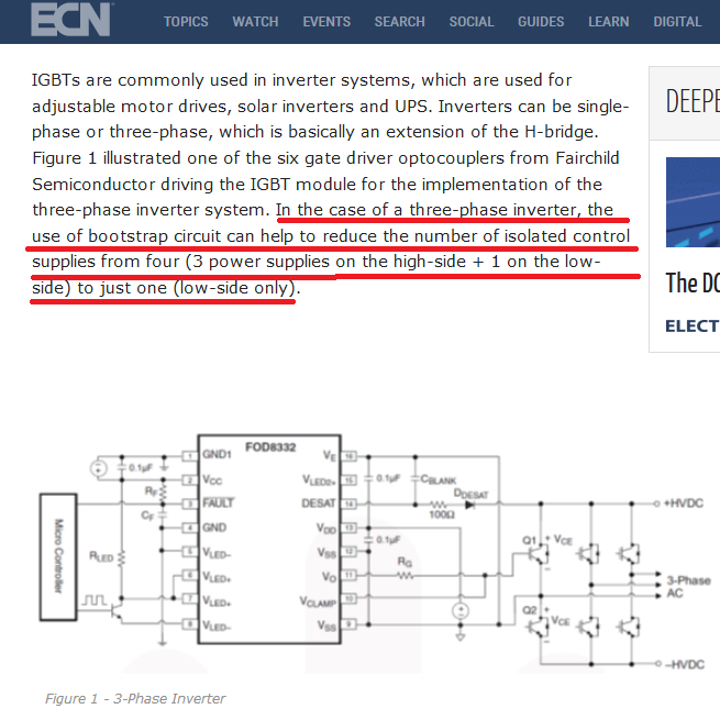

No mesmo raciocínio do post da @Isadora Ferraz, acho que serão 4 fontes de 15V, pois o sistema é trifásico:
Veeh1
Veeh2
Veeh3
Veel (é o mesmo nas 3 fases)
Se fizer uma fonte flyback com 4 secundários, deu.
Tb pode fazer o acionamento com uso de transformadores. Não são caros, são chatos de construir.
Realmente. Estava vendo há pouco algumas applications notes da Fairchild e IR e me parece que o uso do circuito de bootstrap dispensa o uso de várias fontes, porêm há a limitação de que o duty cycle do igbt superior não seja grande (maior que 50%), pois neste caso o tempo em ON do igbt inferior pode ser insuficiente para carregar o capacitor de bootstrap prejudicando com isso o disparo do igbt superior no próximo ciclo.
Em meu projeto os duty cycles variam senoidalmente e assim apresentam duty grande em parte do tempo... não sei como o circuito bootstrap reagiria nesse caso.
