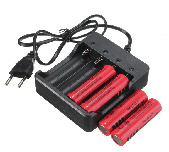

Amigos preciso da ajuda de vocês, preciso carregar várias baterias de litio de 3,6 voltes, 2.25 Ah/8.0wh estou utilizando no momento fonte carregador de celular, comprei aqueles módulos que é para carregar esse tipo de bateria e conectei na saída de 5 carregador de celular, liguei eles em paralelo em 110 voltes, funciona carregando legal, mas gostaria de saber se existe uma possibilidade de fazer uma única fonte com 5 saídas com a tensão para carregar cada uma dessas baterias? Se existe, por favor, preciso de umas dicas de vocês se possível ,...tenho pouco conhecimento em eletrônica, obrigado a todos.

Fiz um teste carregando 4 baterias 18650 iguais ligadas em paralelo, a partir do zero, usando um módulo TP4056, @Edgon. Carregou mas levou muitas horas (não sei quantas porque fui dormir e no dia seguinte, elas estavam carregadas). Na entrada desse TP4056 coloquei um carregador normal, de celular. Mas poderia ter posto uma fonte com 5v e 3A na saída, que o TP4056 gerenciava.
No seu caso, como são baterias diferentes, eu carregaria uma e depois a outra. Ou um TP4056 para cada. Tanto esse TP4056 quanto o carregador normal de celular gerenciam a corrente, a corrente que será disponibilizada para a carga dependendo de quanta carga a bateria necessita.
Há um outro módulo além desse TP4056, chamado BMS 1S mas no Brasil é bem difícil de encontrar e não tem led que indique se a carga está completa ou não. Mas parece que é mais robusto, mais seguro que o TP4056.
Olha uns links aí:
Já para comprar um desses módulos, que já vem até com uma entrada mini usb para conectar a fontes e carregadores, tem bastante no Mercado Livre.
