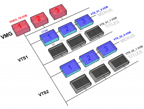

Todos os DVDs são criados de um ou mais VTSs - Video Title Sets (Conjuntos de Títulos de Vídeo). VTS é chamado o “Conjunto” porque pode haver mais títulos (filmes) em cada um. Cada VTS também pode ter um lugar para um Menu. Semelhante no domínio de menu você pode ter mais de um Menu. Porém, na linguagem de DVD, o termo “Menu” é um pouco ilusório. Menus de DVD não precisam exibir nada, eles podem simplesmente ser usados para conter comandos de navegação - realmente, esta é uma das suas características mais úteis.
Cada VTS pode ter 99 Filmes e 250 menus.
Isto é claro o bastante para a maioria dos projetos, mas há uma pequena limitação. Todos os filmes em um VTS tem que ter propriedades semelhantes: o mesmo tamanho de imagem (720x480 por exemplo), a mesma relação de aspecto (4:3 por exemplo) e também o mesmo tipo de formato de áudio (AC3 por exemplo).
Se você quer acrescentar vídeos a seu DVD que tem propriedades diferentes - por exemplo, relações de aspecto tipicamente diferentes - uma é Tela Cheia (4:3) e a outra Widescreen (16:9) - então você tem que fazer dois Conjuntos de Título de Vídeo pelo menos e colocar cada um dos filmes em seu próprio VTS. Claro que não seria um DVD se não houver nenhuma desvantagem: um tocador de DVD não pode navegar diretamente de um VTS a outro, por isto precisa de algo chamado Gerenciador de Vídeo ou VMG.
Você pode pensar que a estrutura do DVD é semelhante ao controle da árvore que você vê no Windows Explorer quando olhar seus discos. Cada VTS é como uma pasta no disco e dentro de cada um, pode ter muitos filmes e menus. Se você abre uma pasta é fácil ver todos os menus e filmes que ele contém, entretanto você realmente não vê o que está nas outras pastas. Para ver as outras, você tem que subir e abrir a próxima pasta. Você também pode colocar alguns arquivos fora das pastas, no mesmo nível de topo - este é seu VMG.

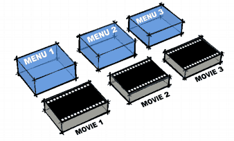

1. A estrutura de DVD de um VTS pode ser como esta:
Temos aqui múltiplos menus, múltiplos filmes e o tocador pode se mover muito livremente entre eles. Este tipo de estrutura é empregado através de soluções de autoração como o DVD-lab Standard e ReelDVD® de Sonic™ Solutions. O benefício desta estrutura é simplesmente a possibilidade de lincar de qualquer menu a outro, ou para um filme. A única limitação é a descrita acima - todos os filmes devem ser semelhantes na estrutura; não se pode misturar relações de aspecto por exemplo. É ideal para projetos pequenos.
2. Auto-VTS pode se parecer como a imagem abaixo. As caixas Vermelhas são menus de VMG que são menus colocados no Gerenciador de Vídeo (o nível de topo do DVD). Tal menu é necessário, assim o tocador pode ter acesso a cada VTS separado.
Muitos programas de autoração entram nesta categoria. Por causa das limitações, ao lincar entre VTSs, tal software não permite muita liberdade e a estrutura é mais ou menos a base de modelo. A maioria do tempo o autor nem mesmo tem qualquer ideia sobre a estrutura básica e a aplicação de autoração escolherá colocar VMG ou menus de VTS, o que for melhor. Isto é bom para quem realmente não quer se aprofundar mais na autoria de DVD e a maioria dos programas de nível de entrada usa este enredo.
3. Verdadeiro software de Multi-VTS
O Verdadeiro software de autoração Multi-VTS pega toda a gama da estrutura de Um VTS e multiplica-o muitas vezes. Isto cria um DVD de estrutura completa em que o usuário pode decidir onde pôr os seus filmes e menus. O Software de Multi-VTS pode criar qualquer estrutura descrita acima e sua combinação sem qualquer restrição desnecessária. O benefício é que o usuário tem muito mais liberdade criativa e não é restringido a criar um modelo dirigido de DVD.
Qualquer DVD do mercado é criado com esta estrutura. Por exemplo o menu principal está no VMG, então o filme de widescreen principal está no VTS 1 junto com menus de seleção de cena. Então temos filmes de características especiais que podem estar tudo no VTS2. Você também pode ter um filme de tela cheia com seus menus de seleção de cena no VTS3... Mas leva um filme de mercado e você perceberá que cada um tem estrutura diferente.
