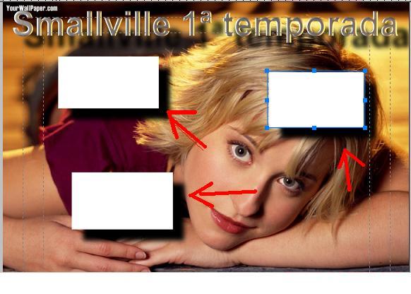

você viu os qadrados com a borda branca na foto do meu menu... queria q cada qadrado aqele representace um epsódio, com uma animação nesse qadrinhos respectivos d seus epsódios .......
mas c for assim mesmo, então não entendi a mexer no "RENDER MOTION" do DVD-lab...

arraste quantas cenas quiser do "Preview" (sem usar "Shift") para o menu e dimensione a seu gosto. Eu sempre uso uma moldura ("frame") ao redor da imagem e, ao invés de linkar a imagem ao filme, você usa a moldura pra fazer o link. Pode também usar um texto ou botão junto à imagem pra fazer o link. Novamente, monte inteiramente seu menu antes de animá-lo. Quando estiver pronto, siga os mesmos passos já explicados antes.
Esse texto foi retirado lá do primeiro post. Ensina a fazer exatamente o que você quer, no caso, arraste quatro imagens a partir do "preview" pra dentro das molduras e depois siga o procedimento conforme expliquei lá no início.

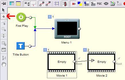

Eu gravei dois avi's em um dvd com o dvd lab e correu tudo tranquilo, a unica coisa que não acontece é o seguinte:
Como eu não fiz menu, pus os filmes diretos pra rodar, eu não consigo pular direto pro segundo video. Entendem ?
quando eu aperto (>>), ele volta pro inicio do video 1, provavelmente so mostrara o video 2 quando terminar o 1. não tem como eu pular o filme 1 de uma vez pra ver logo o 2 sem ter um menu ? Apertando (>>) no caso.
No caso tem como explicar como eu linko o final do video 1 pro inicio do video 2 ?
Clique no botão indicado pela flecha, vá com o mouse sobre o "movie1", clique e arraste pro "movie2".

Não coloque capítulos nos filmes. Vá na aba "Connections", clique com o botão direito do mouse sobre o "movie1" e escolha "UOPs & Settings". Na caixa "Next Button" coloque "Follow End Link to Next Movie" e na caixa "Prev. Button", "Go to Previous Movie". Faça isso nos dois filmes. Não esqueça de linkar o fim do primeiro pro início do próximo.
voltando a 1ª duvida minha maorecife.... cada qadrado q esta apontando por uma seta vermelha, representaria um epsódio.. certo!!! mas em vez d coloca a foto de cada epsodio, eu coloca um pedaço com 10seg em cada qadrado... um pedaço d cada epsodi... consegui explica ?? entendeu...

Eu entendi desde a primeira vez, você é que parece que não está entendendo. Como disse antes, arraste, a partir do "preview", três imagens pra dentro dos quadros (qualquer imagem, pode ser a mesma 3 vezes). Faça todos os links necessários, enfim, deixe o menu pronto. Aí você vai pro "Render Menu Motion" e lá você determina o tempo de duração do clipe, seleciona cada um deles e marca o ponto de início e manda renderizar. Esse filme que será criado é que será o seu menu. Leia com atenção o primeiro post. O que eu falei agora está detalhadamente descrito lá.
