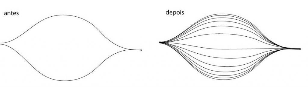

Ola pessoal, preciso inflar um objeto (com linhas dentro) mas preciso que elas sigam o formato do objeto respeitando a borda dele. COmo um aramado so na horizontal
Nao consegui fazer isso no photoshop pois os efeitos de distor'cao q tem la saem pra fora do objeto e isso nao pode acontecer.
tentei muitas tecnicas no photoshop / illustrator e corel e nao consegui.
Segue um rascunho pra terem uma ideia. EU preciso exatamente disso, pode ser em vetor ou photo mesmo, mas preciso q seja uma boa tecnica pois vou fazer em variossss objetos.
muito obrigado!
Nossa, fazia tempo que não dava uma "mexida" no Corel :D
Isso aí que você ta pedindo é mais fácil que tirar doce de criança:
Primeiro passo é colocar as duas linhas na mesma direção, repare na ponta delas, uma seta irá dizer para que lado estão apontando, caso não estiveram, o efeito ficara "atravessado"..
Segundo passo, abra a janela Mistura (Janela - Janelas de Encaixe - Mistura), com as duas linhas selecionadas, coloque o número de etapas (outras configurações tb podem ser feitas aqui) e click em aplicar:
Uploaded with ImageShack.us
O resultado vai ser este:
Pode também trabalhar com linhas complexas, mas cuidado para não "forçar" demais se não pode distorcer e sair do alinhamento..
Você pode trabalhar com cores, basta colocar o contorno da cor que melhor convir (esquerda), se as linhas não estiverem na mesma direção, vai acontecer isto (direita)
Espero que tenha ajudado,
Abraços
